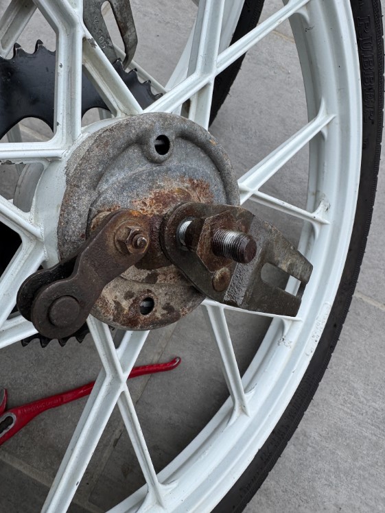

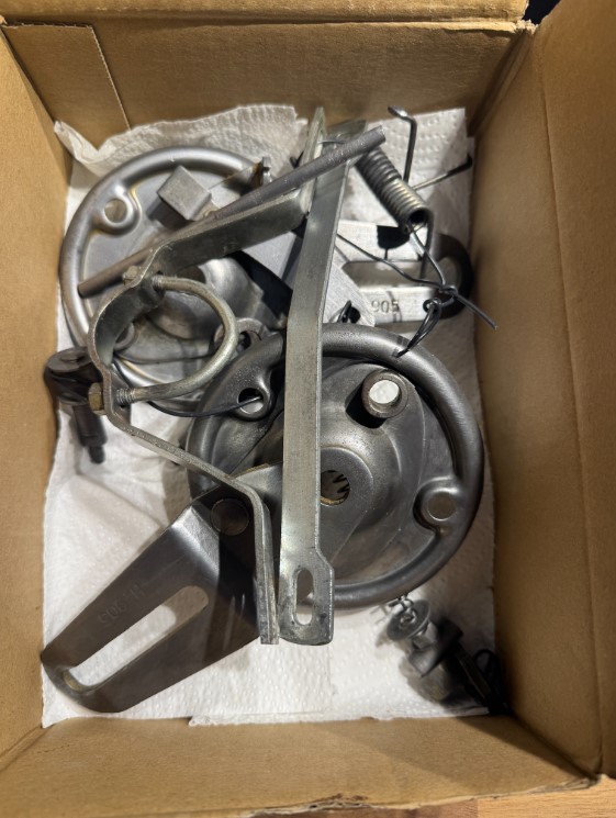

Das geht gar nicht. Klemmt alles und sieht nicht schön aus.
Ab ins Zitronensäurebad, 10 min bei 100 Grad und...

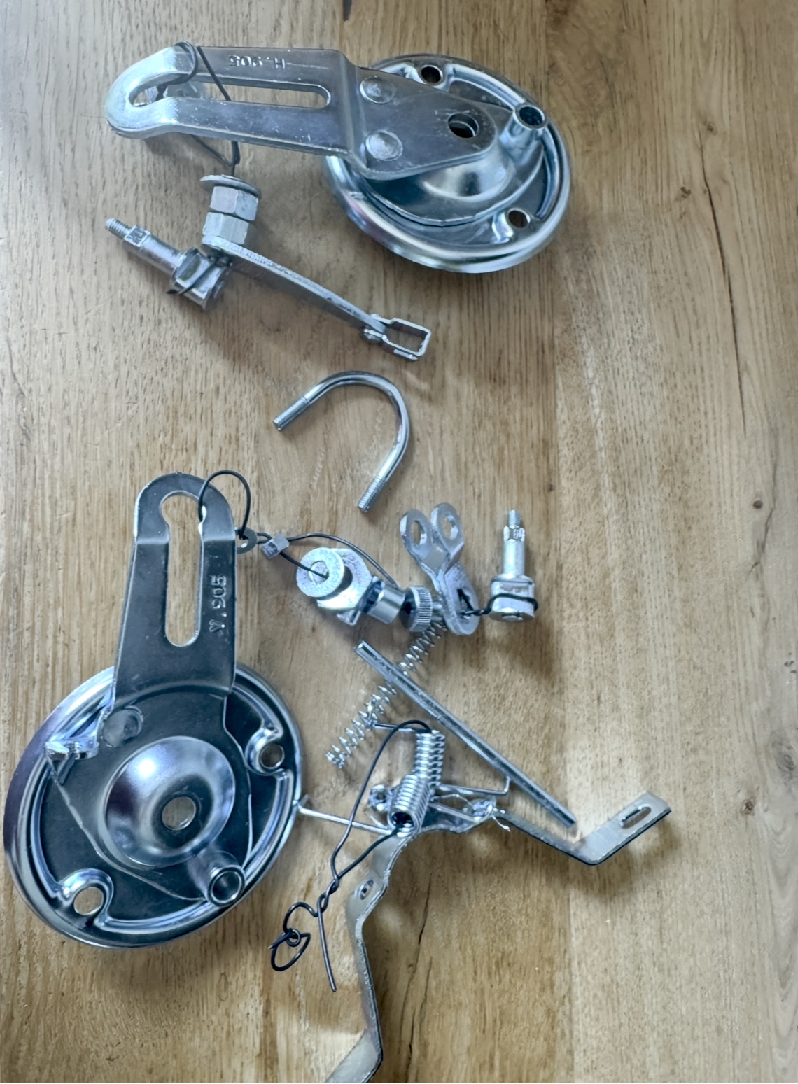

...dann zum Galvaniseur des Vertrauens, der freut sich immer wenn die Teile so ankommen und macht nen guten Preis. Wartezeit: 5 Tage.

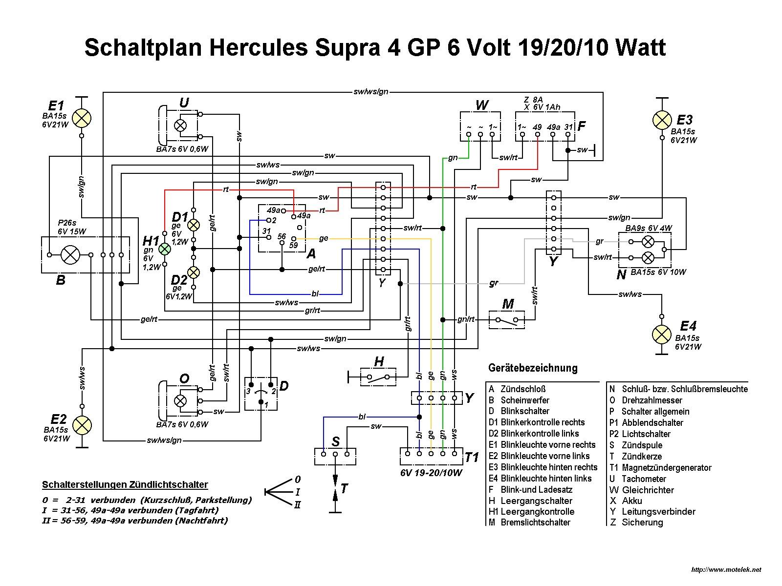

auf dem schaltplan
https://www.mofapower.de/attachment.php ... 24&thumb=1
gelb an die ulo box .. gibt heutzutage wenig sinn...denn du musst immer mit licht fahren..
früher konnttest es ausmachen tagsüber und die ulo laden
Hast du das Bild nochmal in Groß?
Danke
Beiträge: 9115
Re: Ich hab meine 70er Sammlung nun fast komplett: Prima 5S Sicherheitsmofa

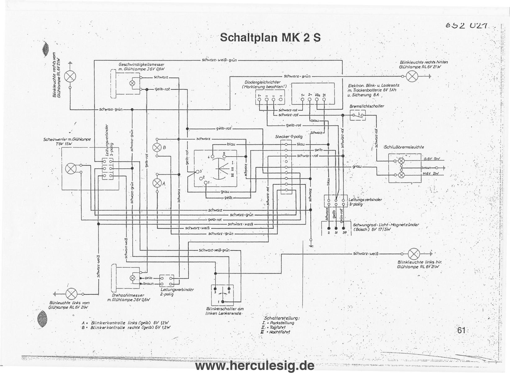

evtl so
https://www.mofapower.de/attachment.php ... 1690461924
der plan der prima 6 ist ca die gleiche zeit wie die prima S ...soweit ich mich erinnere
ist jedenfalls die gleiche zündung und damit auch der gültige plan
bei ulo mit nur einem anschluss sollte man an klemme 1 nur 6v 30w max anschließen... also nicht alle 4 spulen
19+10+5+ca 5 = 39
hier steht bei den neuen https://www.ebay.de/itm/177096256152?ch ... gJDcPD_BwE
bis 35w
https://herculesig.de/ULO_d.html
ohne dioden geht das an den neuen Ulo eh nicht...
zb https://herculesig.de/ULO/Ladestromkreis%20KKR%2050.jpg
oder du musst die 35w spule kaufen wie schon erwähnt
und dann 2 spulen rauswerfen
https://www.ebay.de/itm/252388529664?_s ... R4alzq7rZQ
mit led würde auch eine der kleinen ladespulen reichen

Moin zusammen,
anbei Foto ex carinona - Schaltplan Prima 6 - einigermaßen gerade geplättet
plus 2 weitere Schaltpläne
Vielleicht hilft es etwas.
Sonnige Grüße
Matthias

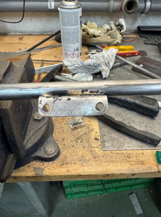

Hab eben mal den hinteren Halter restauriert. War ein bisserl Arbeit, hat aber Laune gemacht.
Der war komplett abgerissen und ein Viertel war weggebrochen, war ein ziemliches Gefuddel.
Aber ging, und dann einfach an ein 14er Rohr geschweisst.

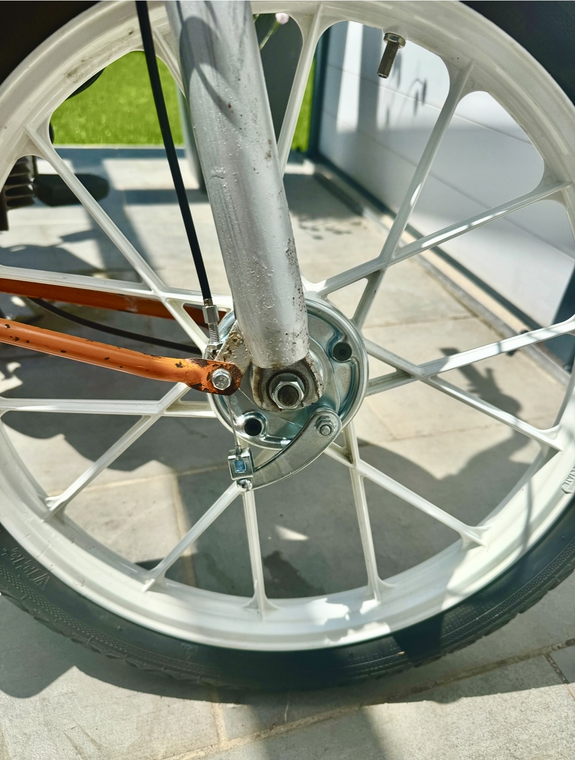

Und weil ich grad die Räder draussen hatte, weil die Bremsanker beim Verzinken sind hab ich die mal gesäubert, fehlerhafe und ausgeblühte Stellen beigeschliffen und lackiert.
Die Farbe kann ich nur empfehlen, deckt prima, trocknet schnell und härtet super aus.
So, alles zurück und sehr schön geworden.
Vorderrad ist auch schon eingebaut. An die Gabel mache ich mich glaube ich auch noch mal da ist auch komplett verpilzt.

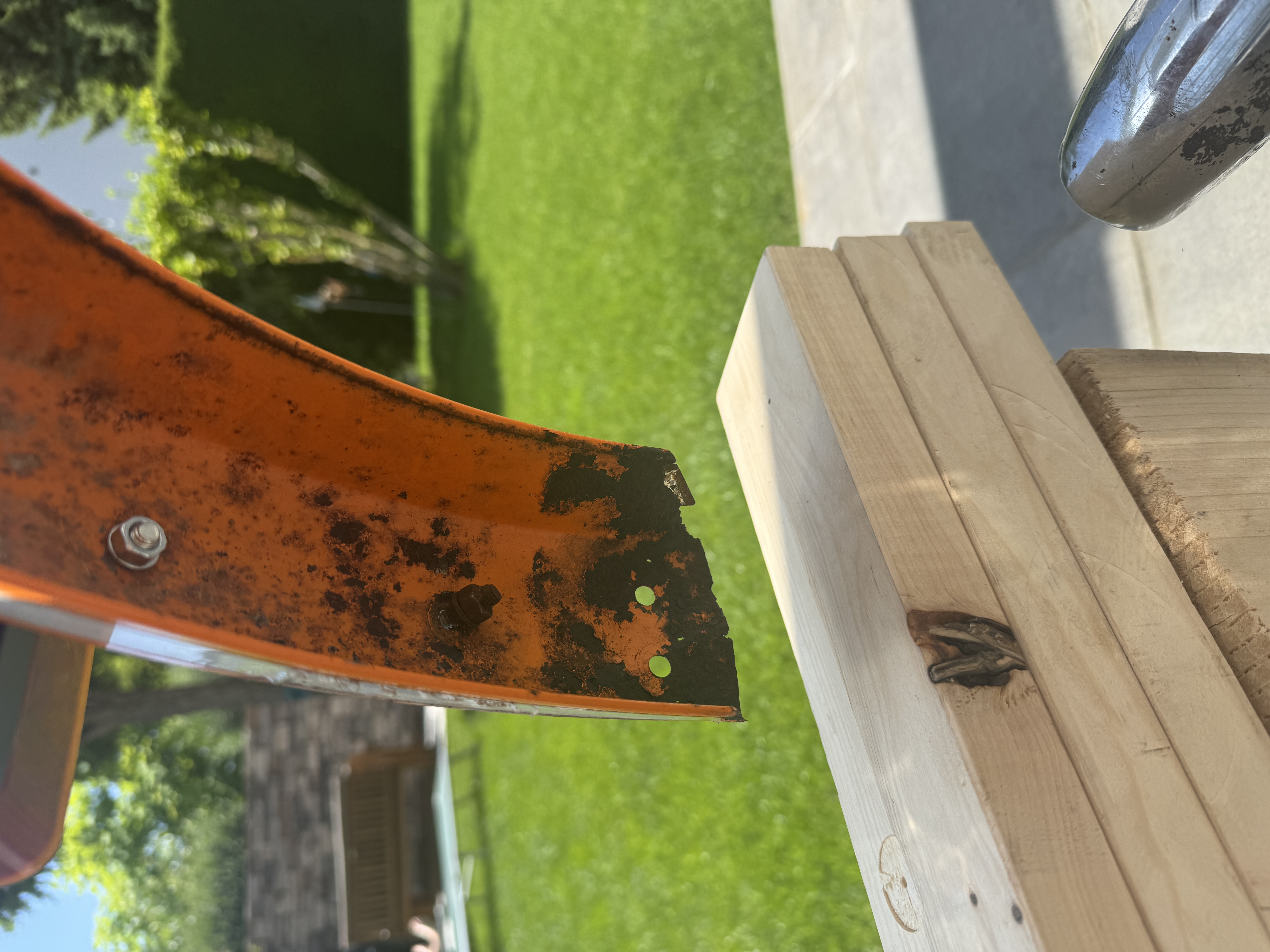

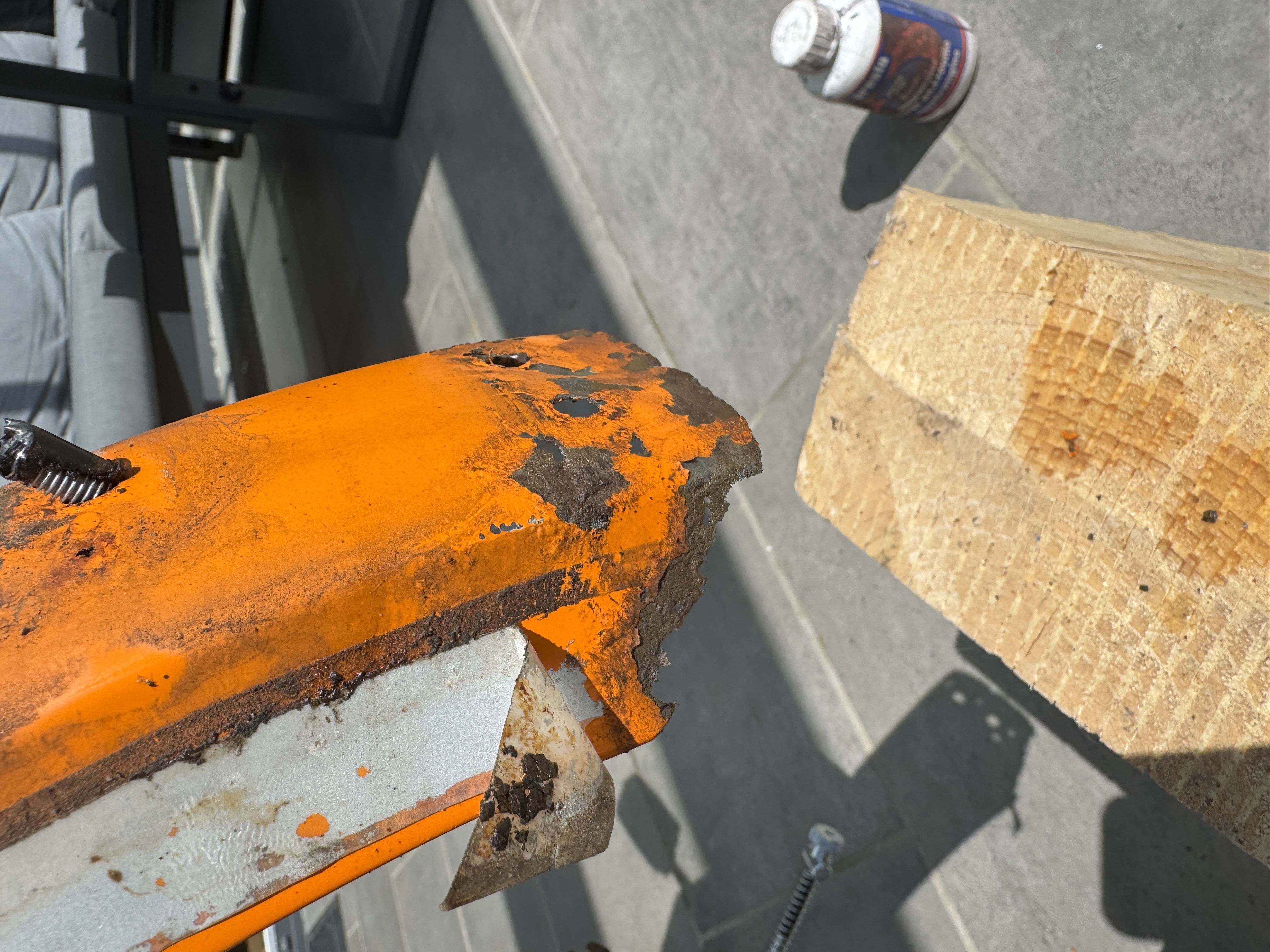

Ui, der Spritzschutz hat da wohl ein wenig Rost beschleunigt.
Da muss ich ran nas
Ging ganz gut, hatte das Blech einen halben tag in Entroster getaucht, dann Rostumwandler drauf und dan mit GFK nachmodelliert.
Wird schon halten, wenn nicht gibts ein Neues.

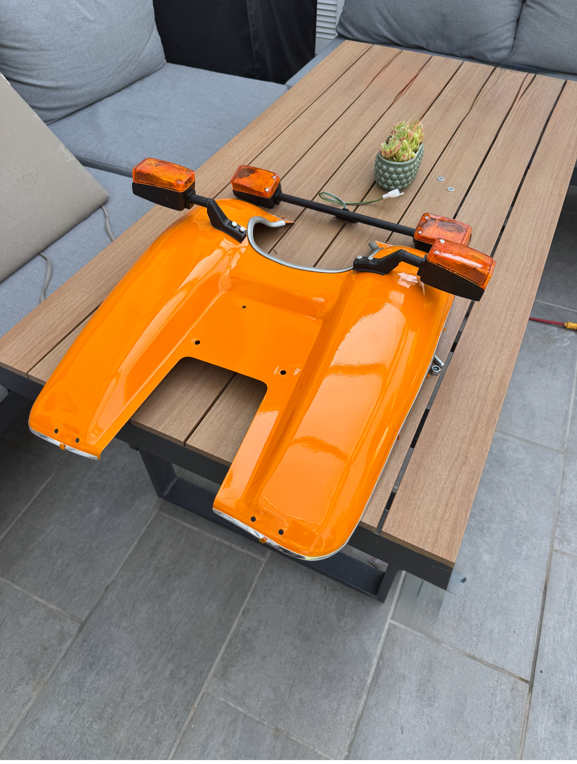

Das Beinschild war völlig verzogen und verkratzt. Das musste jetzt schon neu lackiert werden

Der Kantenschutz ist neu, ja. Meterware.

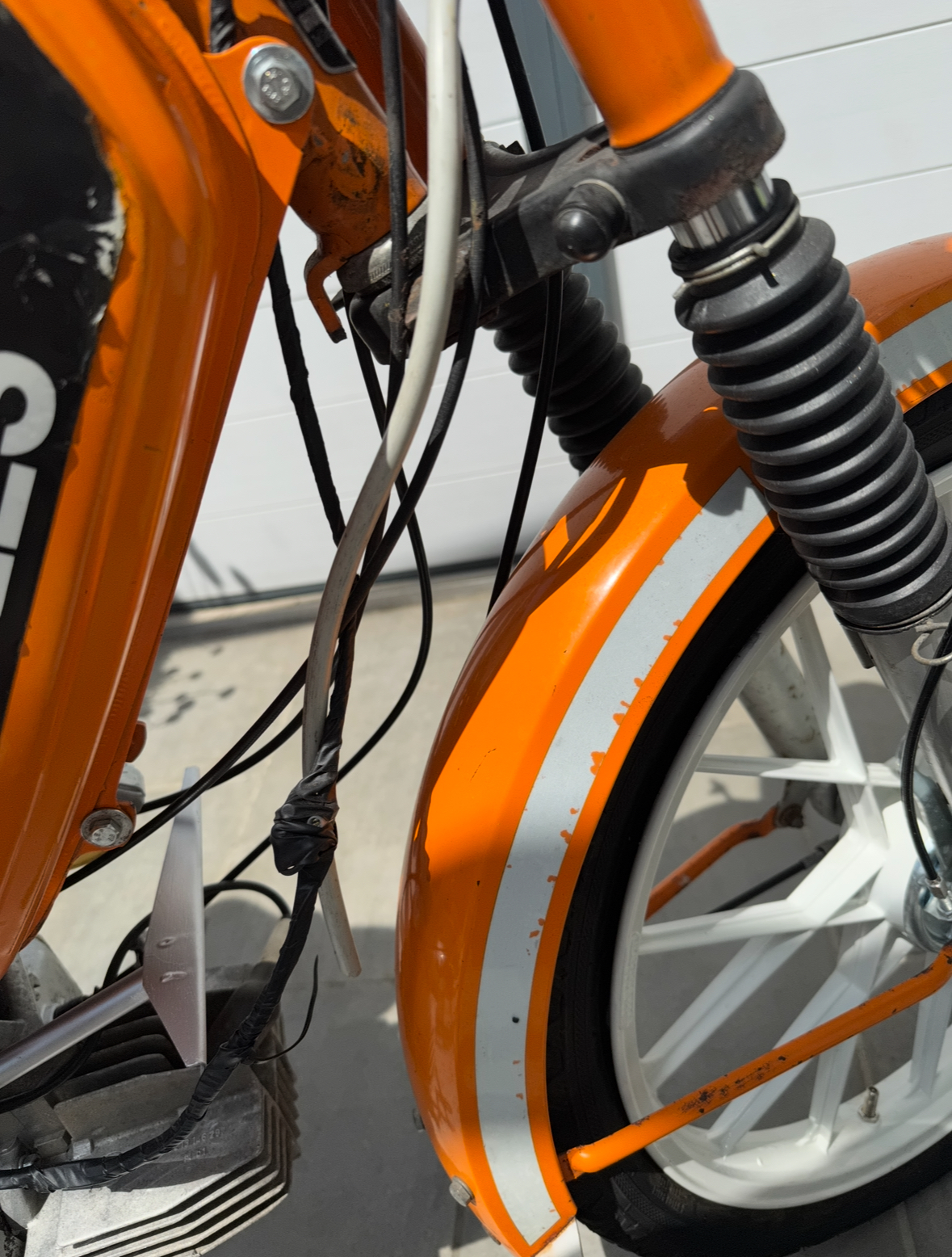

Nächste Baustelle:Verkabelung.
Wird spannend ;)
Da ist einiges abgezwickt und rausgerissen.

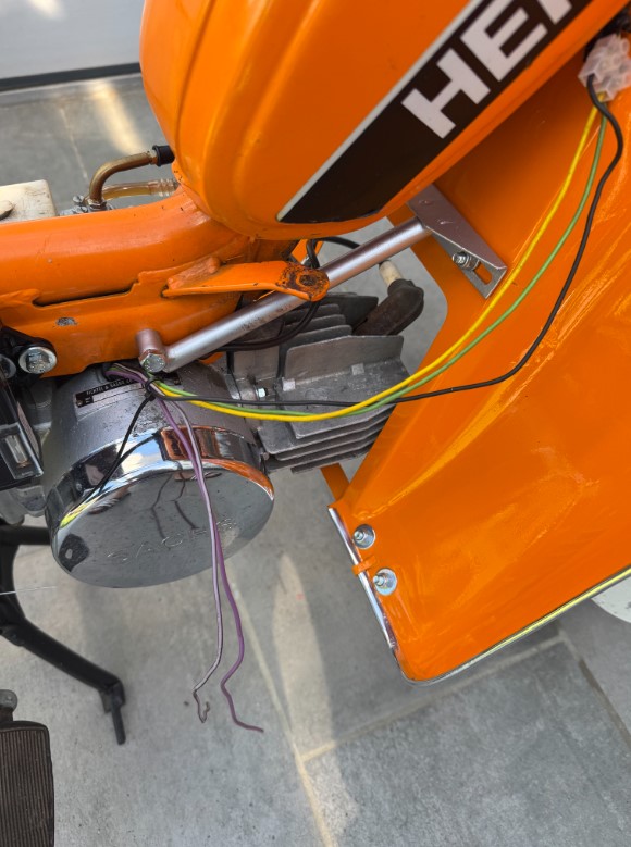

26.05.2025 12:39
dann kommen auch mehrere kabel als gelb und blau bzw schwarz aus der zündung
das ist alles der bosch schrott
entweder 4 spulen drin
zb 3 spulen https://www.motelek.net/bosch/?file=6v17_10w_1982.jpg
wenn auf der anderen auch noch ne huckepack spule sitzt dann sinds 4 spulen
wenn da noch lila kabel rauskommen..... und grün und gelb... etc
man muss wisssen was aus der zündung rauskommt
ist die zündspule am rahmen oder unterm polrad
vermute es ist der gleiche plan wie bei der prima 6, 4 spulen
Sieht so aus. Aber so lange Kabel hatte ich noch nie gesehen, normal waren die doch an so einem Kombistecker.
