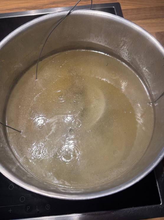

Das geht gar nicht. Klemmt alles und sieht nicht schön aus.
Ab ins Zitronensäurebad, 10 min bei 100 Grad und...
...dann zum Galvaniseur des Vertrauens, der freut sich immer wenn die Teile so ankommen und macht nen guten Preis. Wartezeit: 5 Tage.

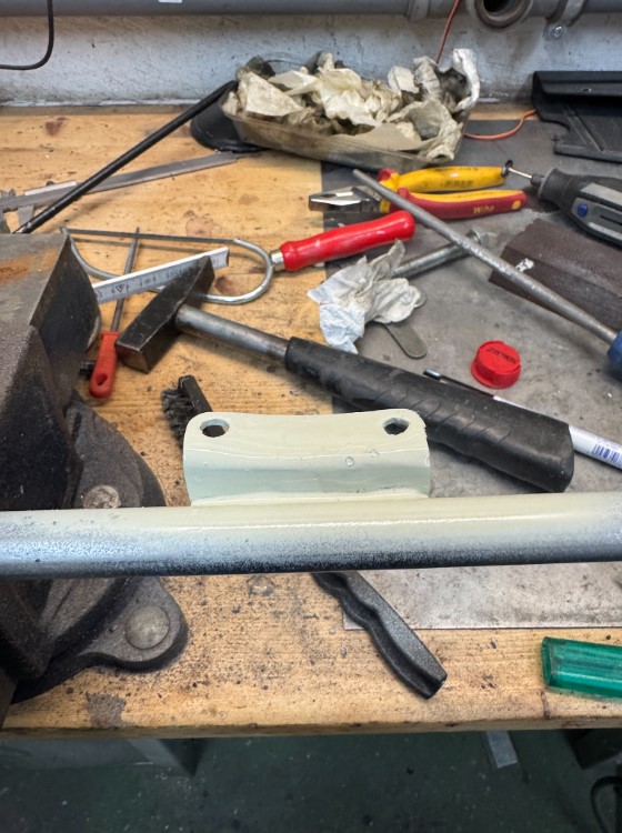

Hab eben mal den hinteren Halter restauriert. War ein bisserl Arbeit, hat aber Laune gemacht. Der war komplett abgerissen und ein Viertel war weggebrochen, war ein ziemliches Gefuddel.
Aber ging, und dann einfach an ein 14er Rohr geschweisst.

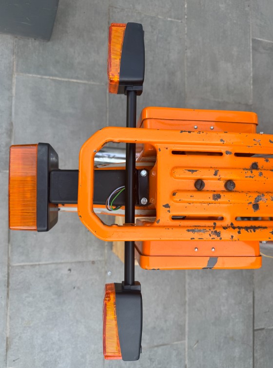

DAs sieht doch ganz gut aus. Ich frag mich nur, wo die Kabel denn im Original verlegt waren, die müssen irgendwie in die schwarze Verblendung.
Ich scheue mich da ein Loch reinzubohren. Und weil ich grad die Räder draussen hatte, weil die Bremsanker beim Verzinken sind hab ich die mal gesäubert, fehlerhafe und ausgeblühte Stellen beigeschliffen und lackiert. Die Farbe kann ich nur empfehlen, deckt prima, trocknet schnell und härtet super aus.

ja eigentlich sollte ja das rohr hohl sein mit loch für die kabel und am anderen end hohlschraube für die blinker,
man könnte ja noch ein loch bohren ...
kann aber auch sein das die sich das gespart haben und die kabel in iso hülle darum herum geführt haben

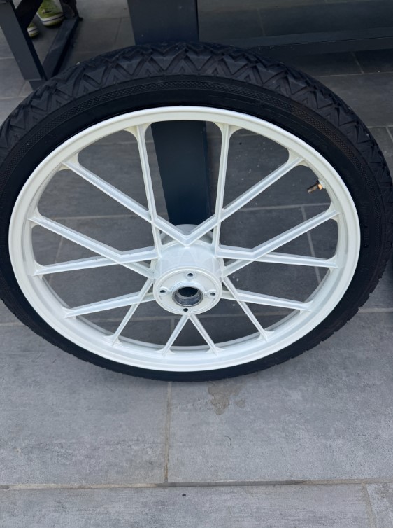

So, alles zurück und sehr schön geworden.
Vorderrad ist auch schon eingebaut. An die Gabel mache ich mich glaube ich auch noch mal da ist auch komplett verpilzt.

Re: Ich hab meine 70er Sammlung nun fast komplett: Prima 5S Sicherheitsmofa
neuwertig .. ist dann schon kontrast zu der gabel und strebe

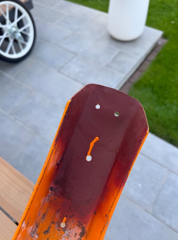

Ui, der Spritzschutz hat da wohl ein wenig Rost beschleunigt.
Da muss ich ran nas
Da muss ich ran nas

Ging ganz gut, hatte das Blech einen halben tag in Entroster getaucht, dann Rostumwandler drauf und dan mit GFK nachmodelliert.
gfk und blech an der stelle..?
