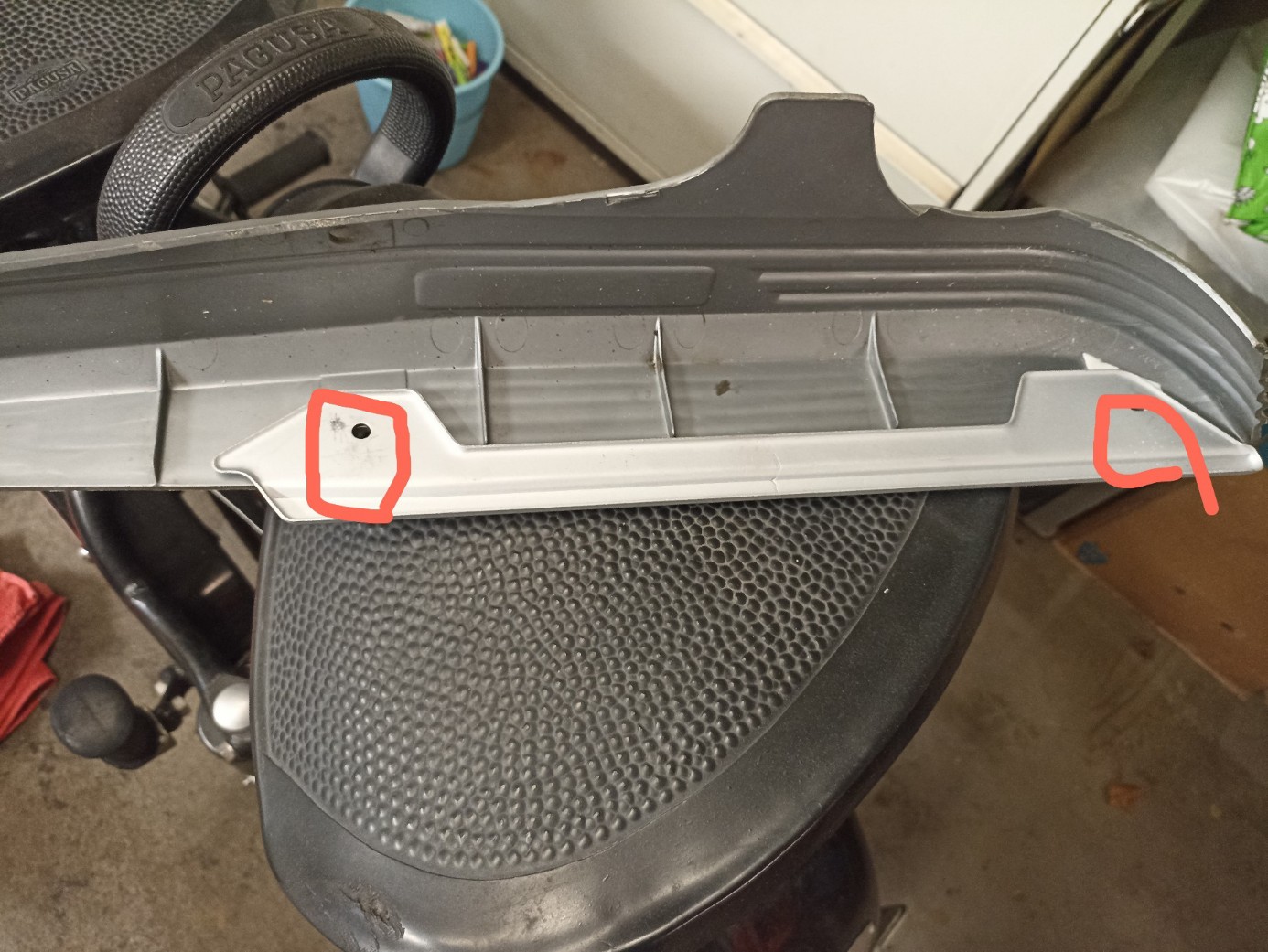

Gestern die beste Idee gehabt die Blech Beilagen der Trittbretter mit Doppeltape am Trittbrett befestigt.
Keine fummelei mehr bei der Montage.
Dann noch Ladekabel an der ULO dran um Notfalls mal zwischen laden.
Und die Halterung des Beinschild mal modelliert, die alte Variante aus Blech Streifen. Die neuere ist aus Rohr. Kann ich die bei Gelegenheit mal nachbauen für die M2.

Re: Hercules M4 Renovierung
Hattest die gleiche Idee.
Ich habe da aber Karosserie Kitt genommen, löst sich nicht, falls es mal nass wird.
Die fummelei ist sonst Schön nervig.
Ja, jda das Trittbretter aber 99,99% seiner Lebenszeit fest verschraubt am Mofa ist sollte Wasser eigentlich egal sein.
Nur im Moment hab ich die 30-40 mal ab und wieder dran bauen müssen wegen ULO und anfänglicher Problemchen.
