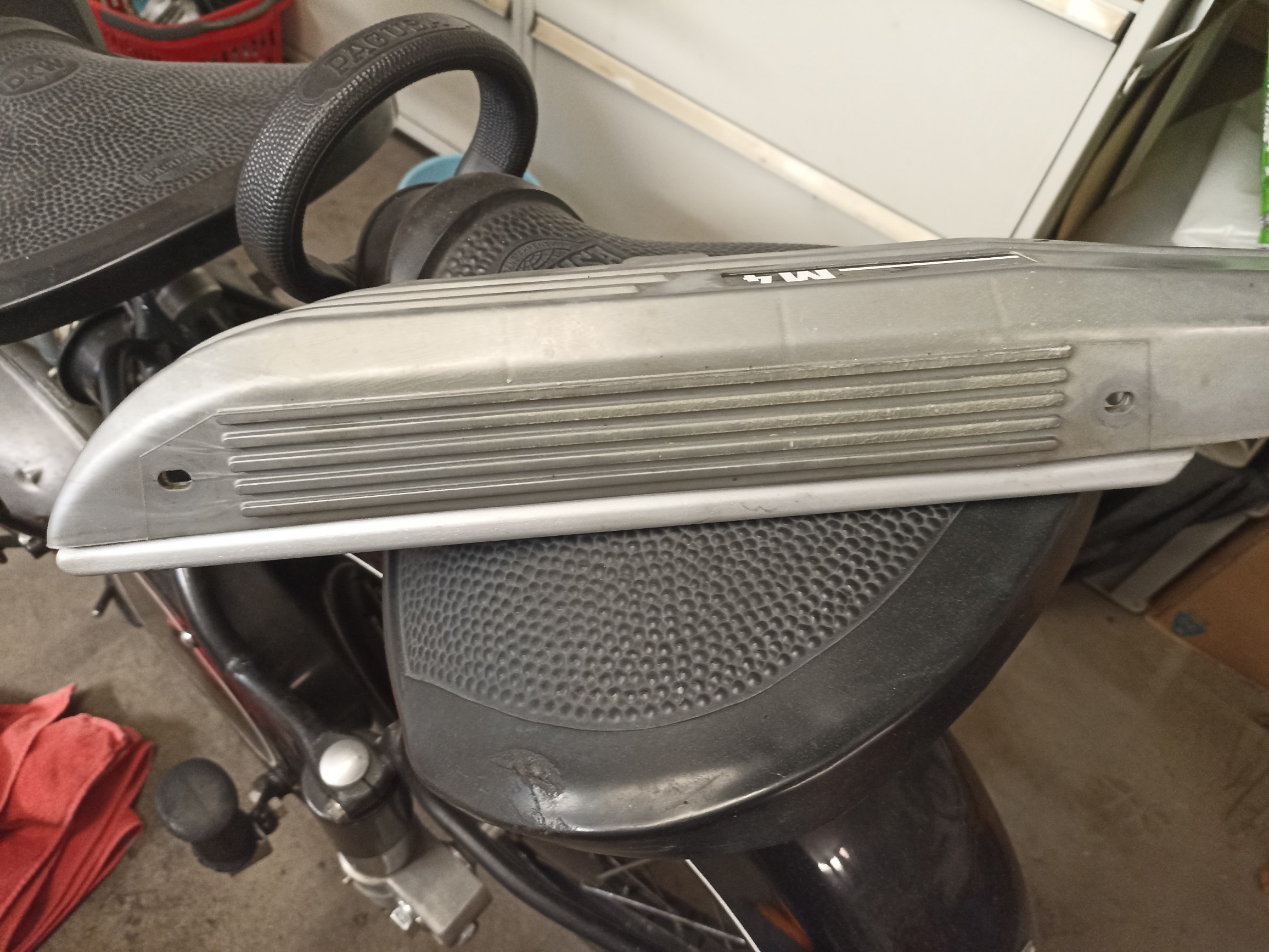

Gestern die beste Idee gehabt die Blech Beilagen der Trittbretter mit Doppeltape am Trittbrett befestigt.
Keine fummelei mehr bei der Montage.
Dann noch Ladekabel an der ULO dran um Notfalls mal zwischen laden.

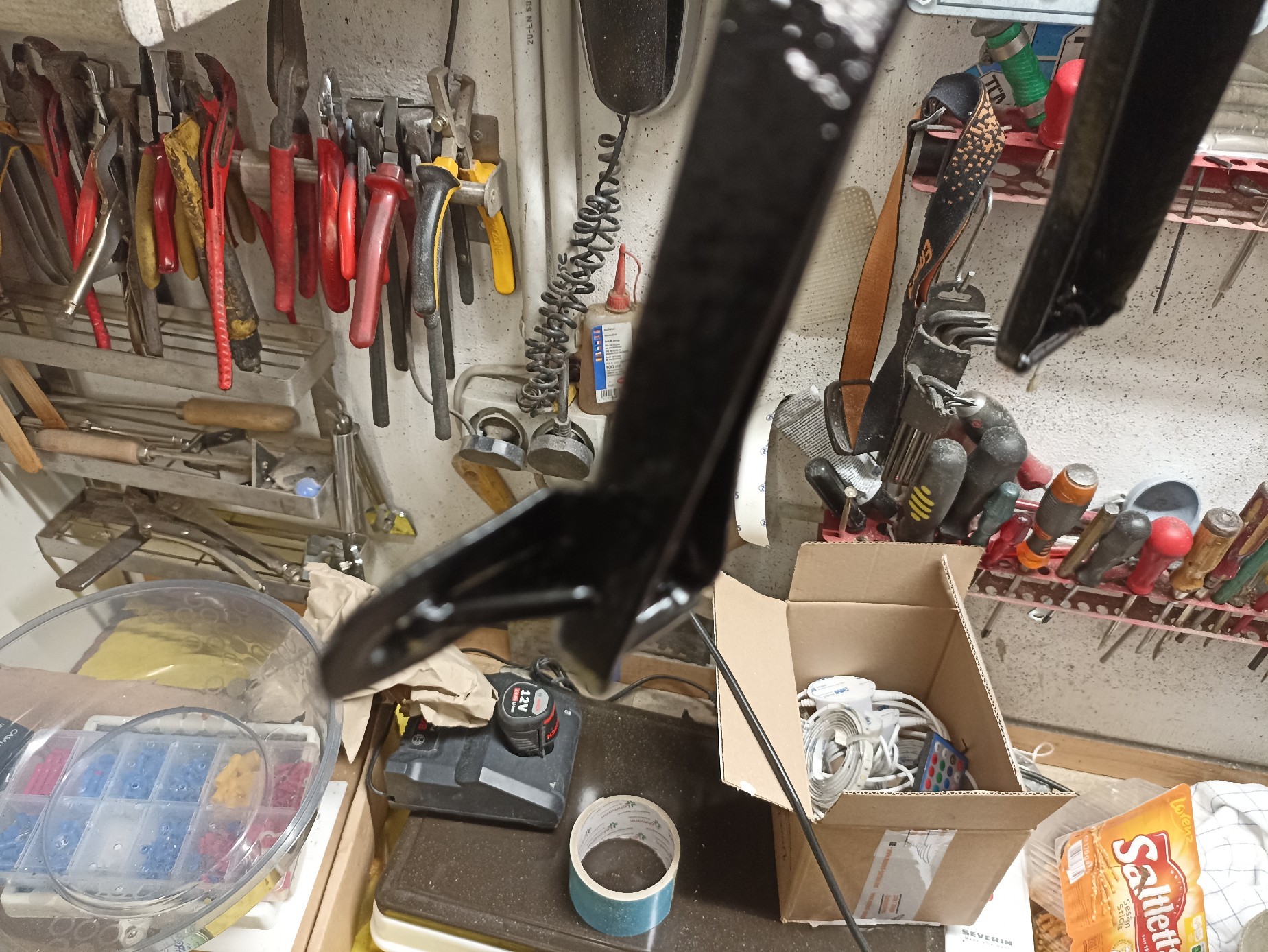

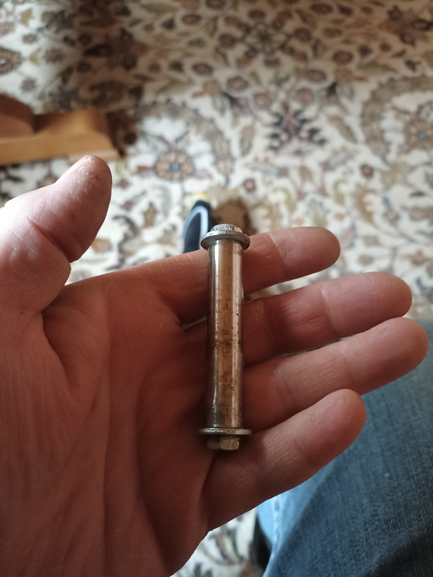

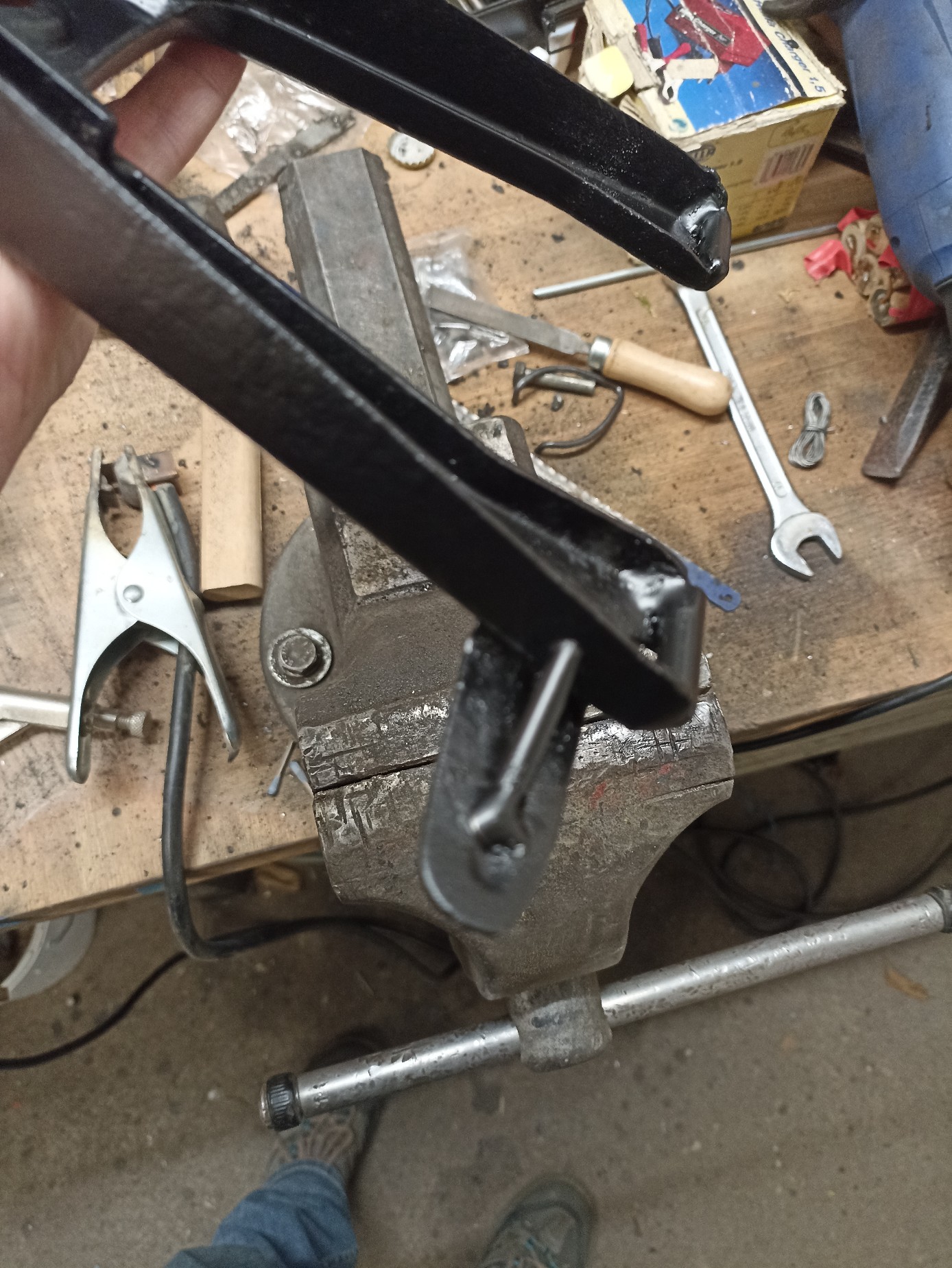

Und die Halterung des Beinschild mal modelliert, die alte Variante aus Blech Streifen. Die neuere ist aus Rohr. Kann ich die bei Gelegenheit mal nachbauen für die M2.

Da und da Klebeband hinter
