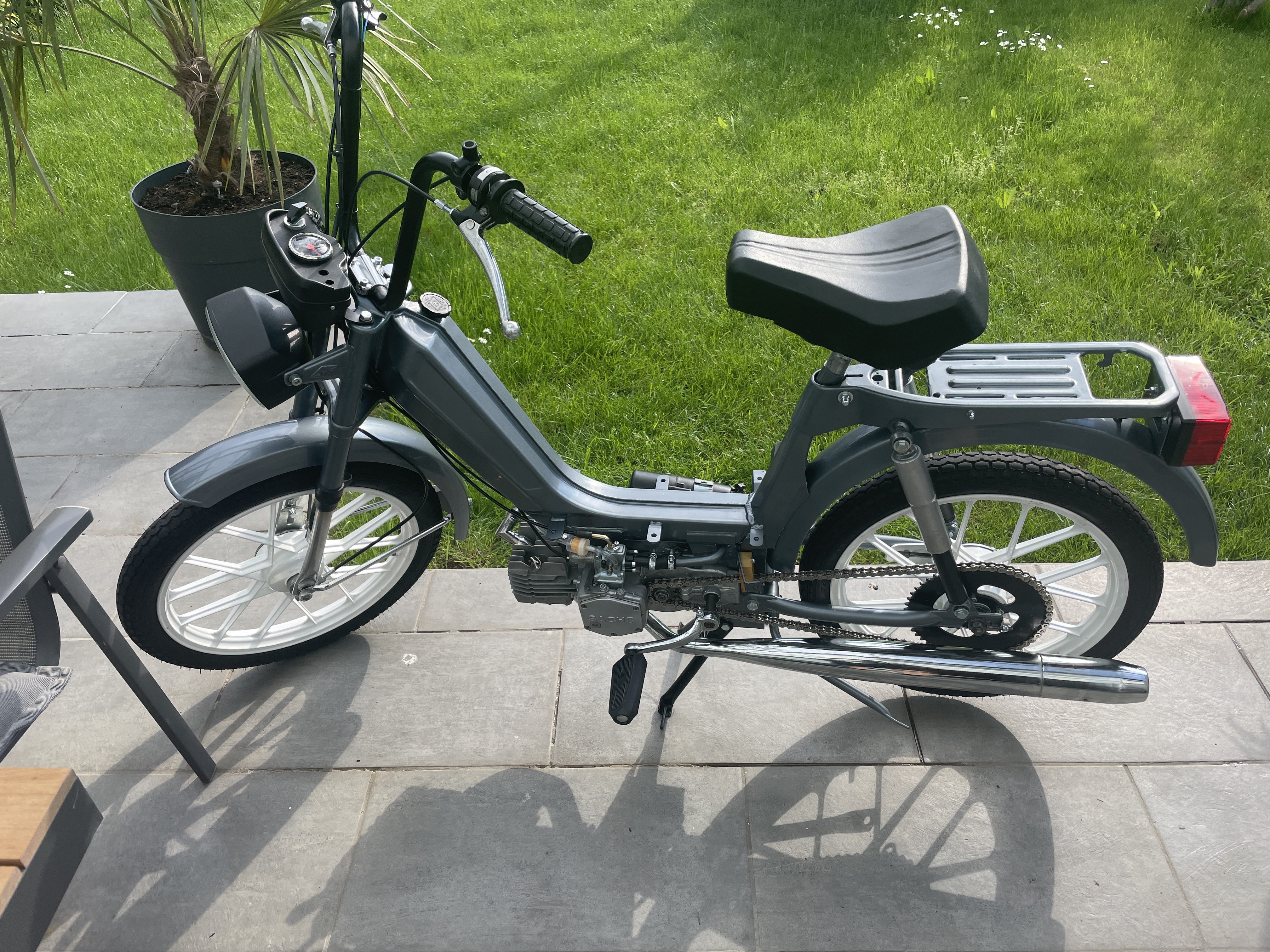

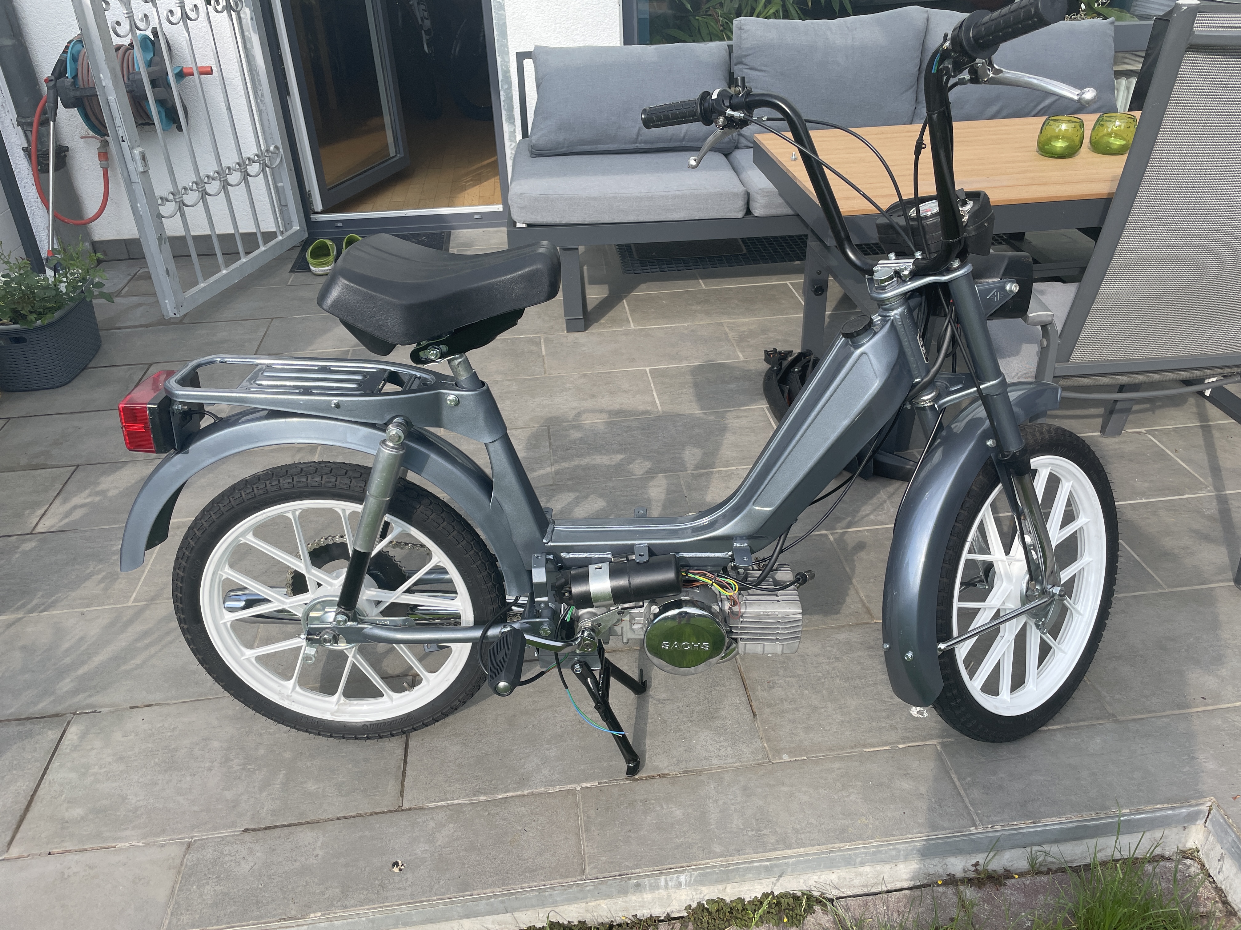

Heute eine Session bei schönem Wetter auf der Terasse.
Passt farblich sehr gut 😂
Beiträge: 9054
Re: Prima 3S Restauration
entweder täuscht das bild oder du warst sparsam mit dem klarlack
bzw
ist das der org metallic lack?
oder reste vom fernmeldeamt :)
so auf den 1, blick sieht das nicht nach sachs anthrazit metallic ...antrazitmet.578 ....aus,, der farbton schon...nur metallic seh ich nicht, kann aber an mir oder dem bild liegen
das ist antrazitmet 578
https://img.kleinanzeigen.de/api/v1/pro ... e=$_59.JPG
https://www.kleinanzeigen.de/s-anzeige/ ... 8-305-5192
