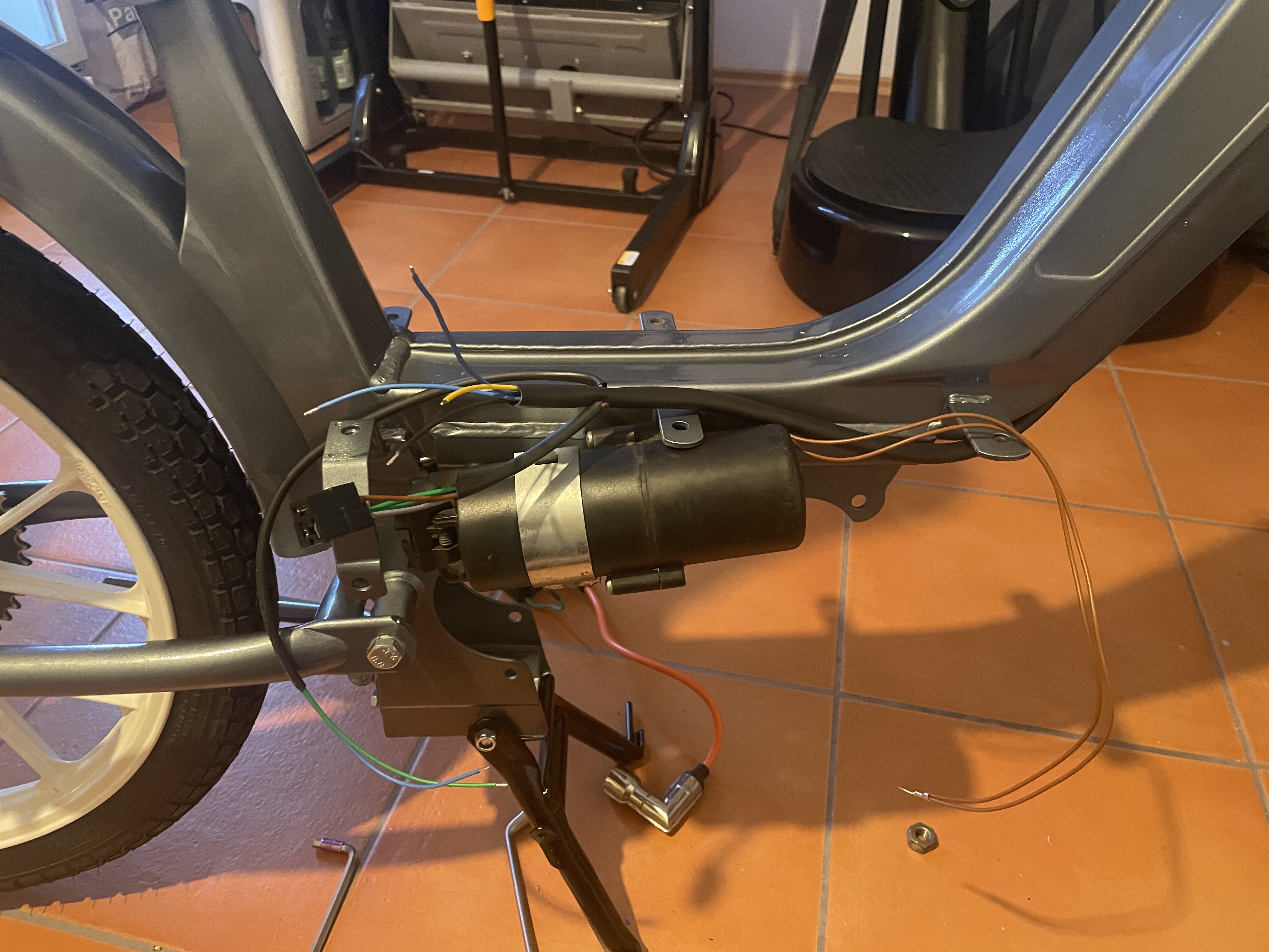

Nach ein paar Problemen mit dem Runden Luffi
viewtopic.php?p=34695#p34695
ging’s mit der Elektrik weiter.
Das kleine Cockpit was ich da verbaut habe nervt. Wenn man da ein Zündschloss einbaut und dann die Kabelschuhe aufsteckt, gehts nicht zu. Ich hab die jetzt verlötet.

Beiträge: 9124
Re: Prima 3S Restauration
dann ist wohl der tacho länger als normal
Winkel Flachsteckhülsen 6,3x0,8
https://www.ebay.de/itm/233984270852
https://www.ebay.de/itm/143899065156?ha ... R47S5OP7YQ
aber löten und schumpfschlauch ist ja gut
Jo, gelötet und geschrumpft. Tacho war kein Problem.

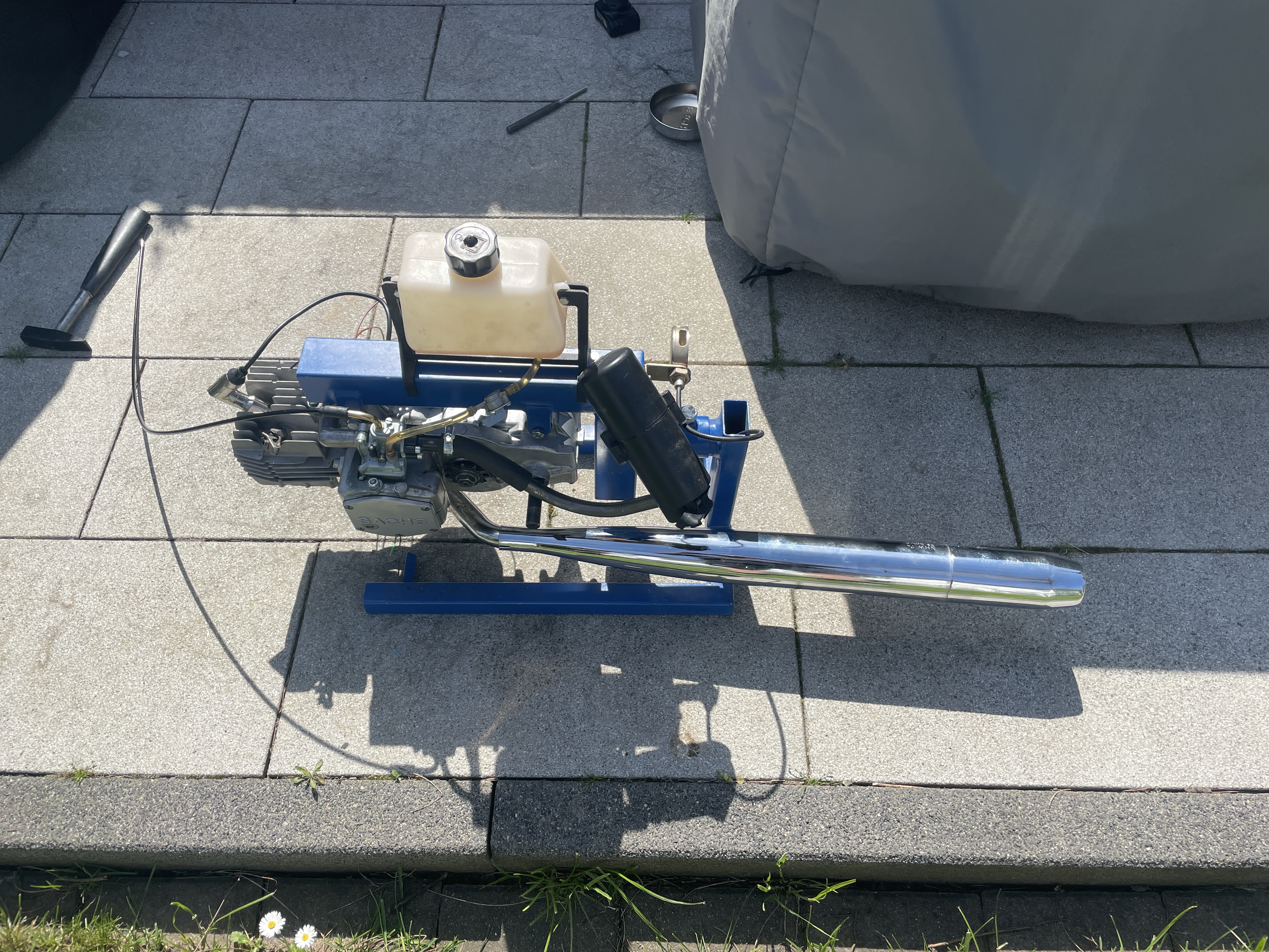

Testlauf für den Motor. Scheppert noch weil der Auspuff und der Lufi nur gesteckt sind.
https://youtu.be/GF2VprxZJOI
Beiträge: 9124
hört sich einwandfrei an

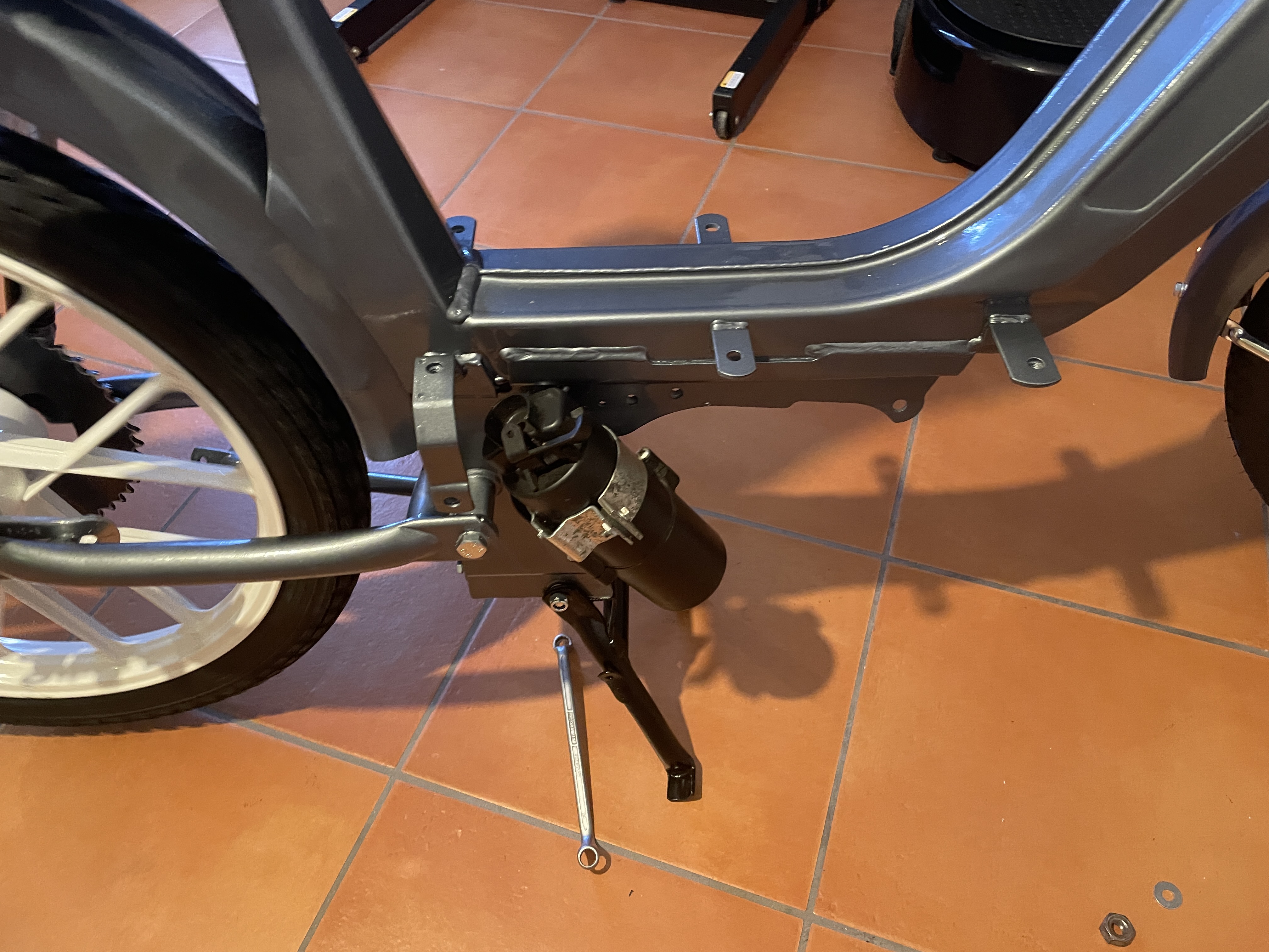

Heute eine Session bei schönem Wetter auf der Terasse.
Passt farblich sehr gut 😂
Beiträge: 9124
entweder täuscht das bild oder du warst sparsam mit dem klarlack
bzw
ist das der org metallic lack?
oder reste vom fernmeldeamt :)
so auf den 1, blick sieht das nicht nach sachs anthrazit metallic ...antrazitmet.578 ....aus,, der farbton schon...nur metallic seh ich nicht, kann aber an mir oder dem bild liegen
das ist antrazitmet 578
https://img.kleinanzeigen.de/api/v1/pro ... e=$_59.JPG
