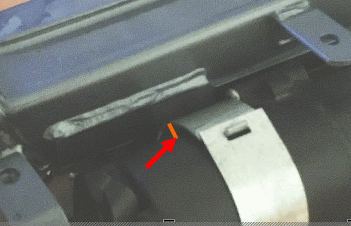

Re: Prima 3S Luftfilter rechts
sehr unscharf
sieht nach der chokeklappe vom kasten raus
https://zweiradvergaserfabrik.de/Luftfi ... -gebraucht
der chokezug läuft oben ganz knapp über der blechschelle zur luftklappe hinten am filter

Sorry, hatte grad nur mein altes Keller-Ipad zur Hand und war genervt.
Da ist der Hund begraben. Der Filter wird gar nicht grade angebracht.
Wie schaut das denn aus
carinona hat geschrieben: ↑02.05.2023 22:18sehr unscharf
ja das ding ist leicht schräg

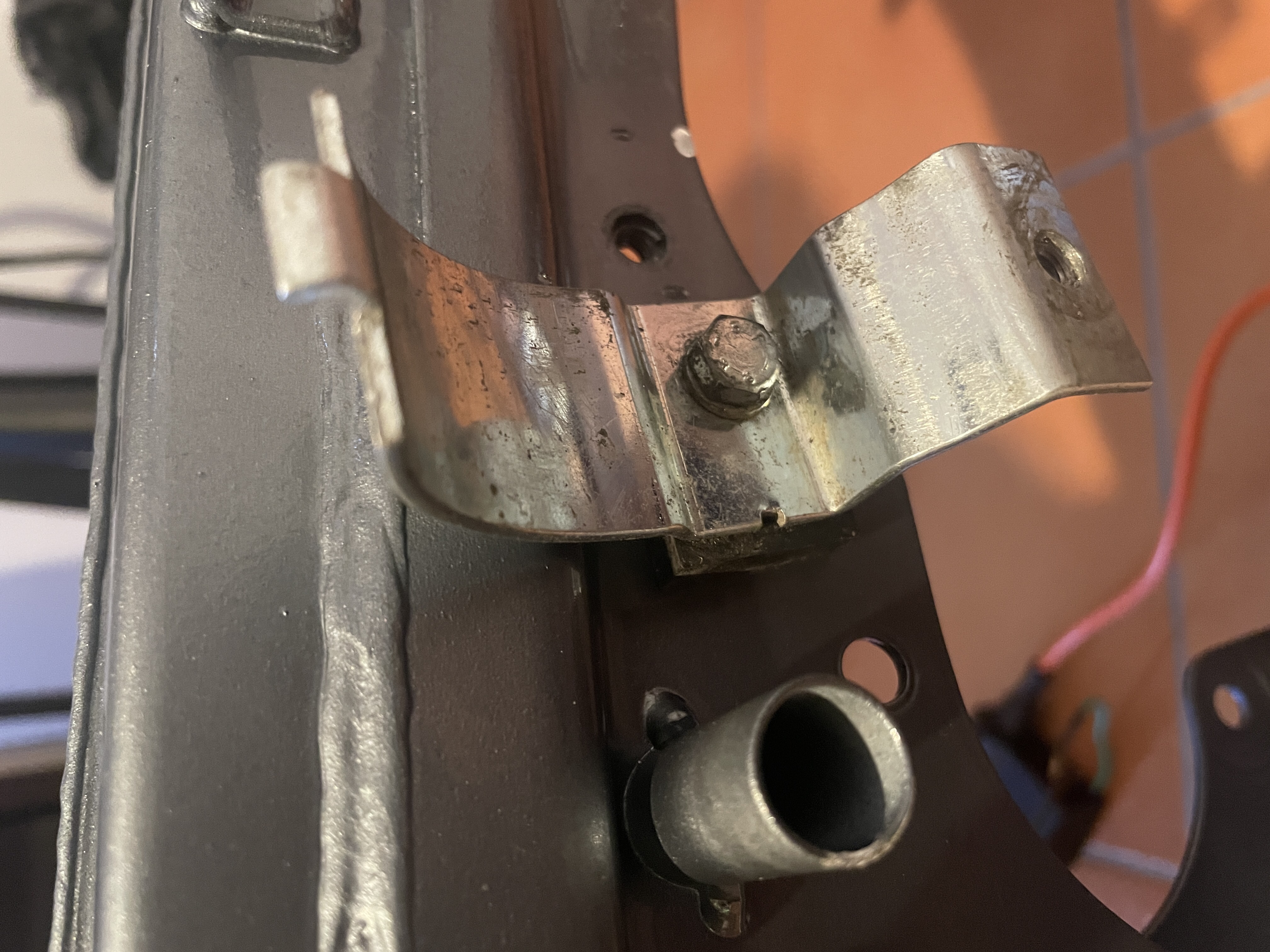

- Beiträge: 906
Passt jetzt.
Da ist wirklich noch ein Distanzstück für den Rahmentank verbaut.
das er soweit vom rahmen absteht daran kann ich nicht nicht erinnerrn,,, kann mich da an kein distanzstück erinnern bei meiner 2S,
nur das er hinten tiefer ist als vorne
ist aber schon jahre her das das ding mal ab war.
das ding da am rahmen , das rohr , muss doch in das loch am kasten...hab das gefühl dein kasten ist nicht richtig drauf

Ich schau morgen nochmal. Ging nicht weiter rein.
so https://img.ebay-kleinanzeigen.de/api/v ... e=$_59.JPG
wird das auf den rahmen ...röhrchen gesteckt
die halbe schelle, den hinteren teil an den rahmen schrauben, nicht ganz fest das die mit dem kasten noch justieren kannst
den kasten aufs rohr stecken und hinteren teil der schelle mit kasten justieren, kasten ab und hinteren teil der schelle festziehn
kasten drauf und rest von schelle
das dann der blick von hinten
https://img.ebay-kleinanzeigen.de/api/v ... e=$_57.JPG
dann wird da oben am hebel der chokezug eingehängt, am griff am lenker rausgezogen und festgeschraubt. und dann oben abgeschnitten
das ding sitzt nicht richtig auf dem röhrchen????
die dichtung am kasten zum röhrchen noch ok.....das ding reagiert sehr zickig auf falschluft mit dem 85-10-107...und dem filter
spalt ???
spalt ???

Auf jeden Fall hilft es daß die Klemme nicht am Rahmen anschlägt.
Das Rohr sitzt auch spannungsfrei drinne und scheint dicht Sitzt auch gut und gerade. Leider ist die Choke Aufnahme weggebrachten, das bekomme ich aber wieder hin, da feile ich was und klebs dran.
