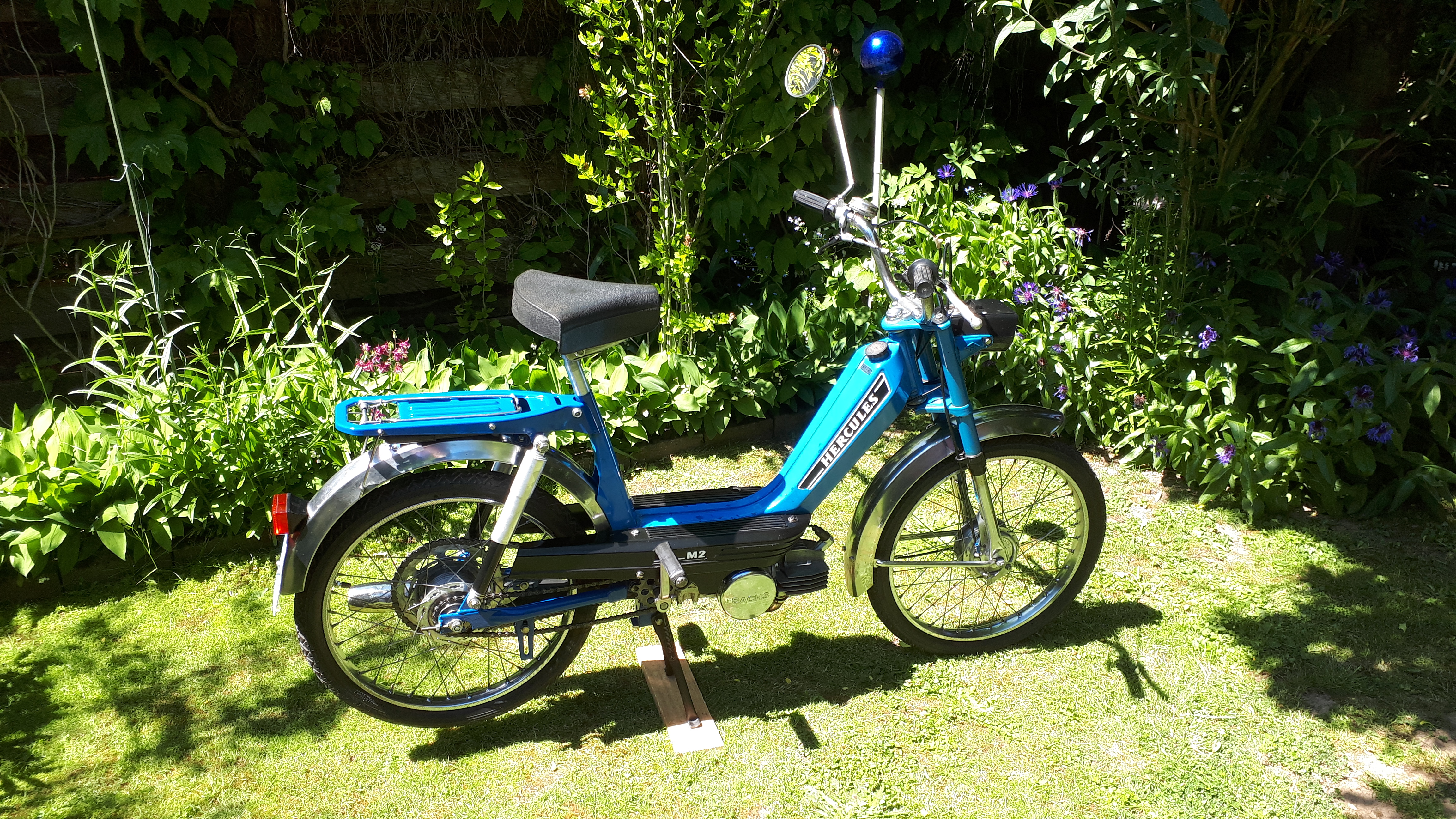

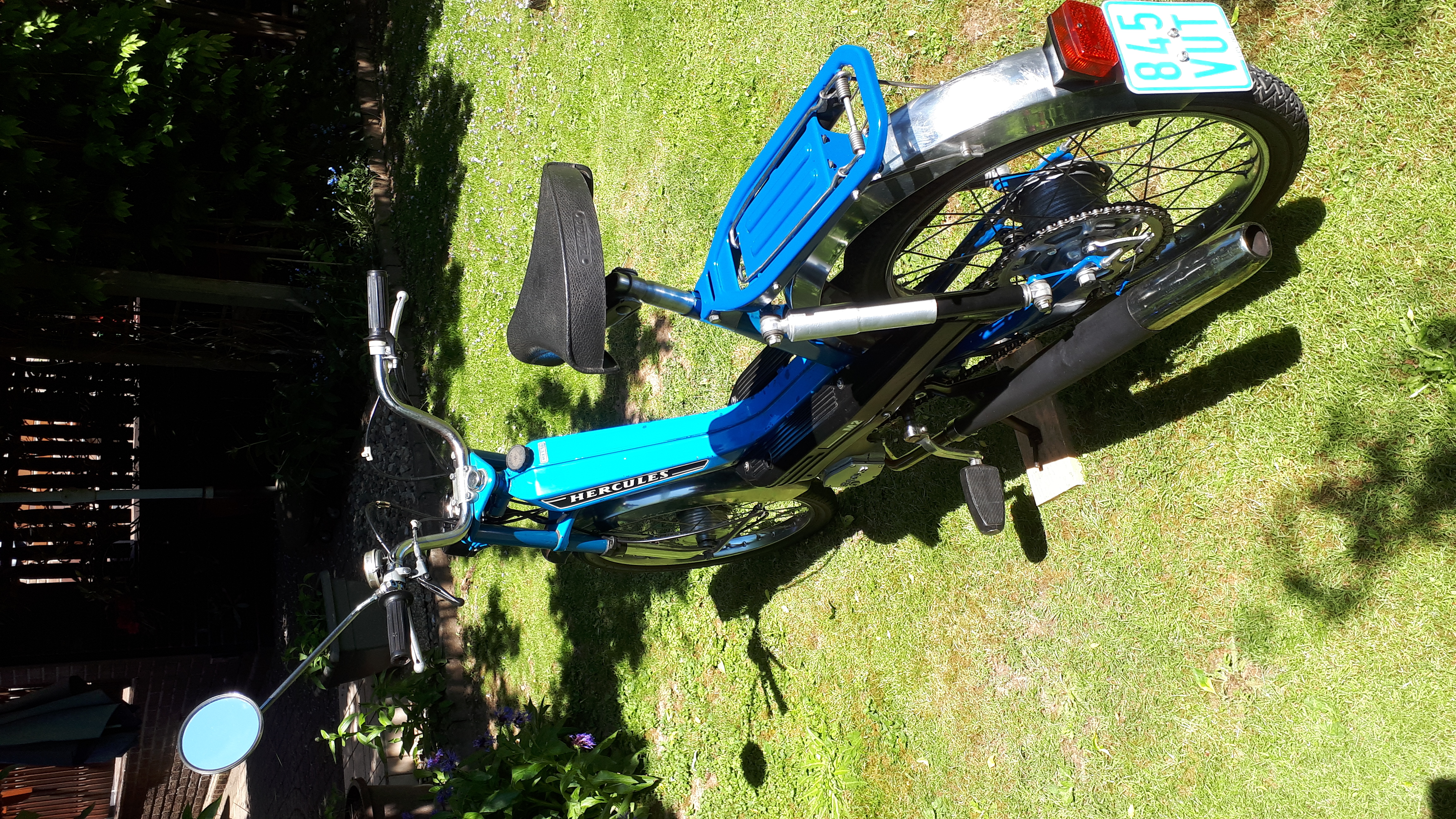

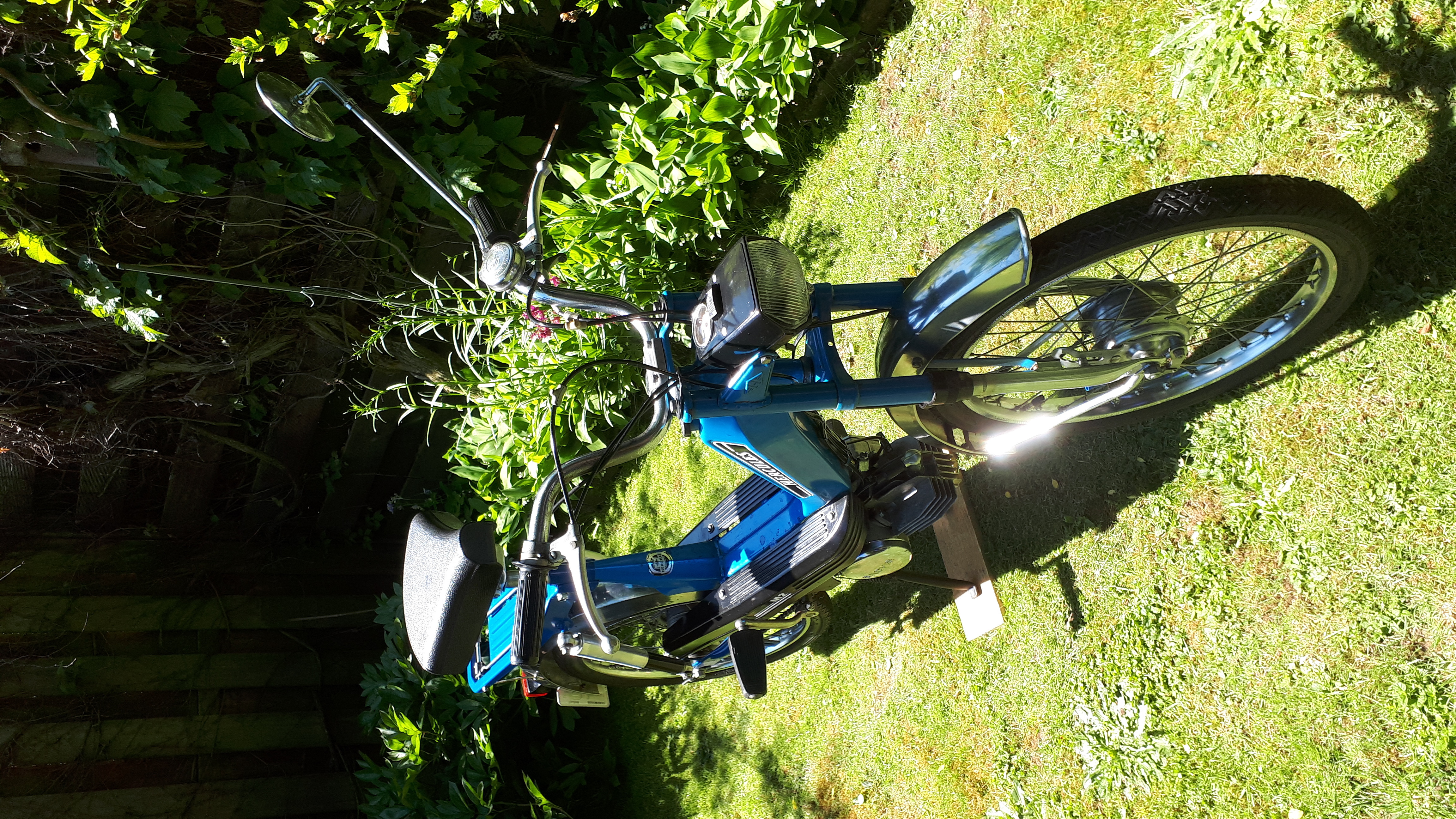

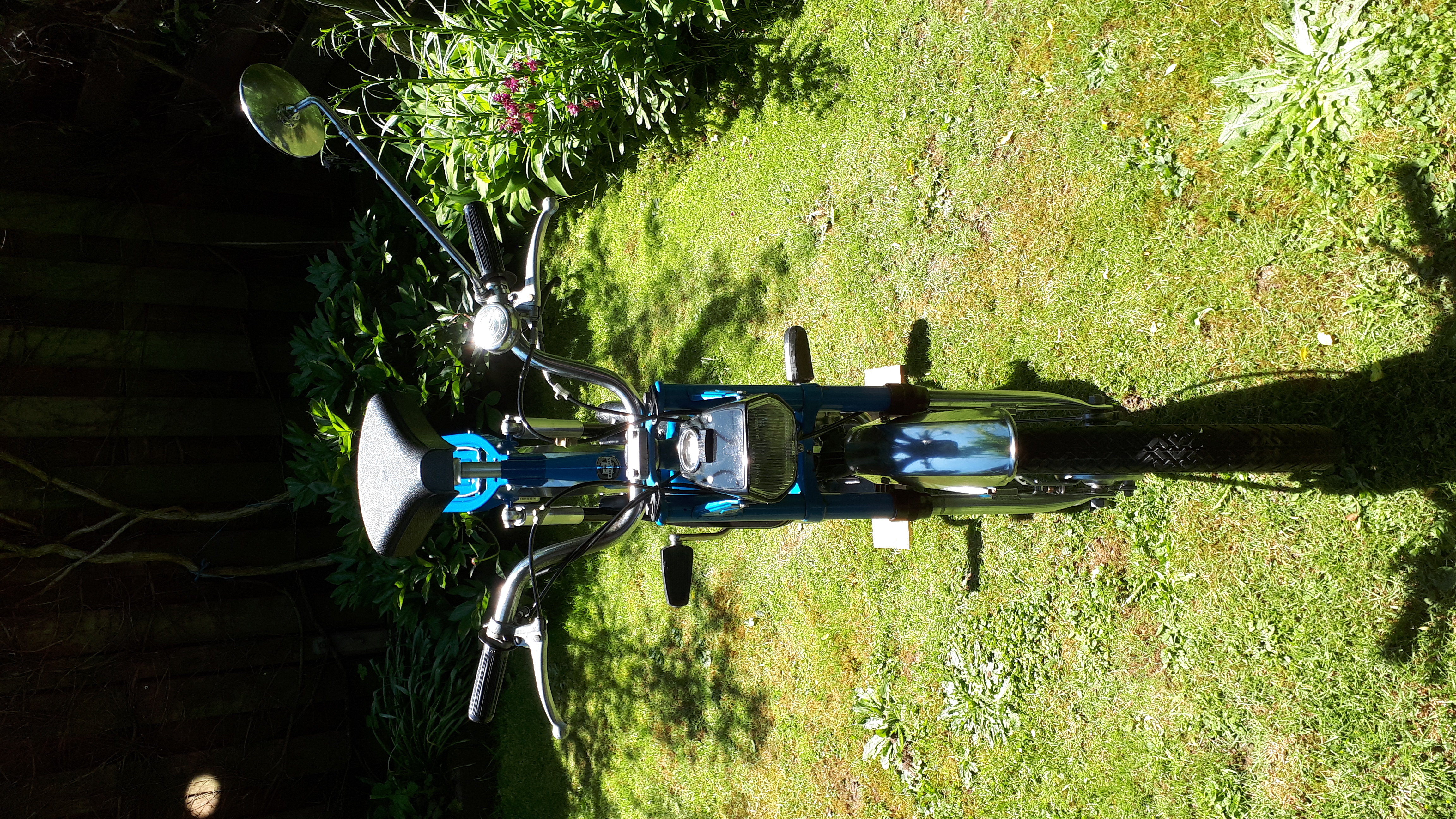

Guten Morgen.
Ich hatte ja angekündigt,bzgl. der Wiederbelebung meines Mofas,
ein paar Fertigbilder einzustellen.
Ich bin mit dem Ergebnis zufrieden,und möchte mich nun bei allen
hier im Forum für die super Unterstützung bedanken,insbesondere
bei Dieter und Carinona !!!
Herzlichen Dank und Beste Grüsse von mir.
Michael

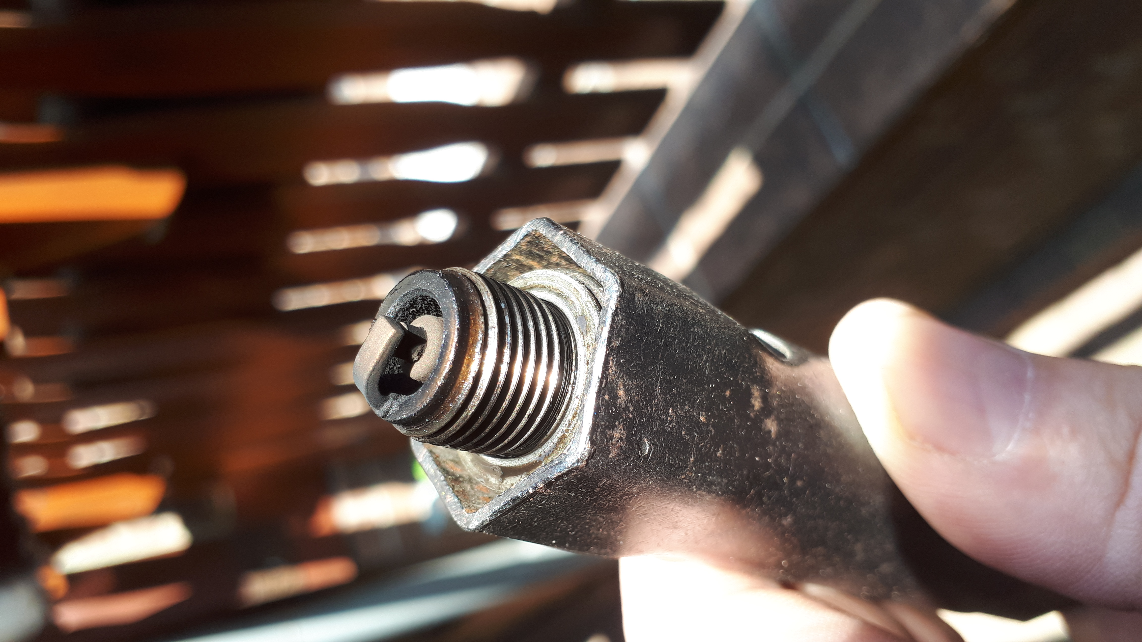

Guten Morgen.
Möchte bzgl. meiner Fragen keinen neuen Thread eröffnen,daher an dieser
gewohnten Stelle.

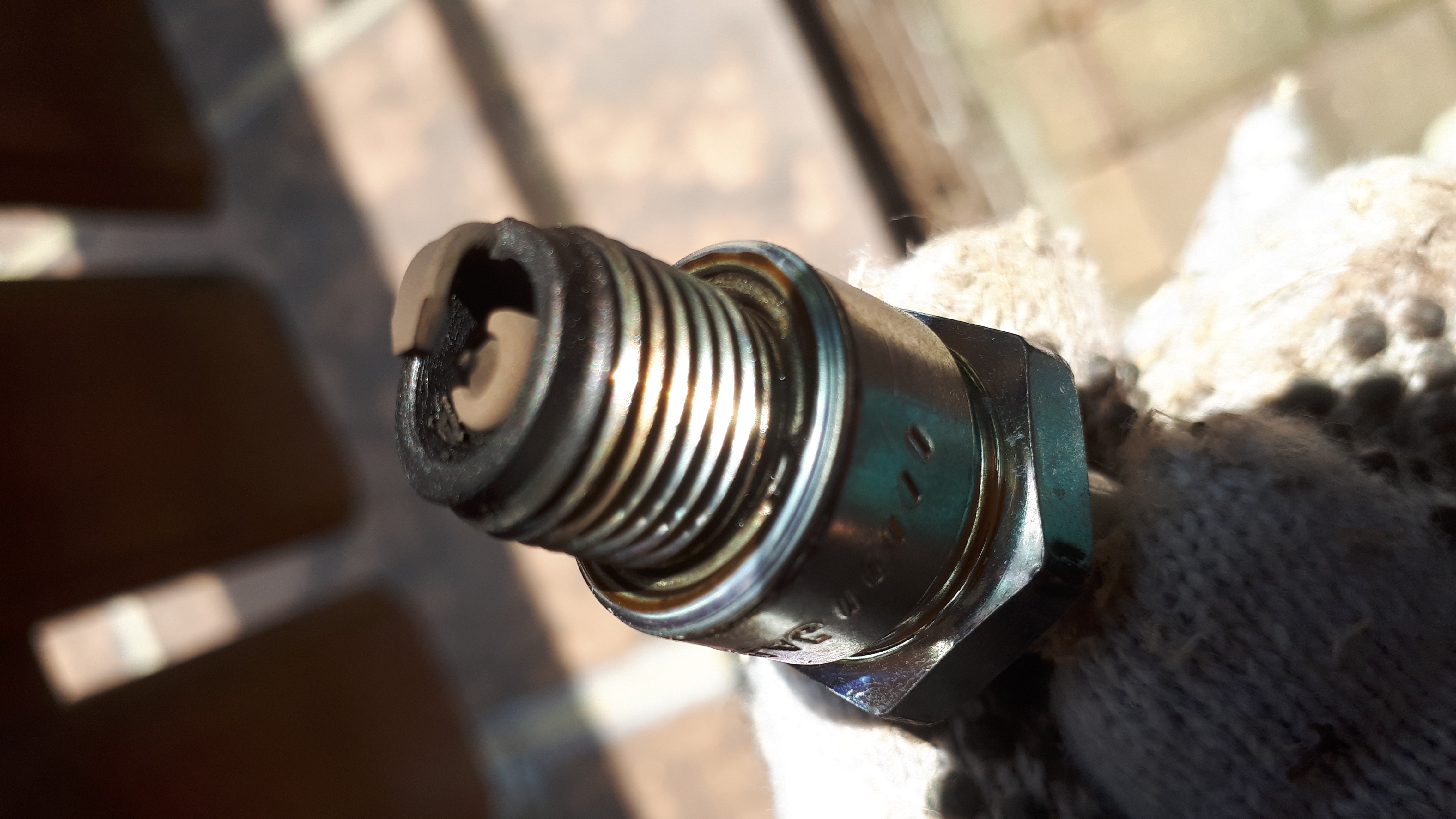

Anbei Photos von der NGK BR6 HIX Iridium Zündkerze nach 23 km Fahrt.
Sieht so ein "gesundes" Kerzenbild aus ?
Zweite Frage:
Ist es normal,das sich an dem Auslass des Dekompressors unten am Zylinder,
nach diesen erwähnten 23 km Öl/Gemischtropfen ansammeln?
Beste Grüße,
Michael
Beiträge: 858
Guten Morgen Michael!
Mitch hat geschrieben:
12.07.2021 09:18
Guten Morgen.
ich würde sagen ja, aber Carinona hat mal geschrieben das man bei den Iridium Kerzen durch die andere Bauart eigentlich kein Kerzenbild feststellen kann.

Beiträge: 9084
also meine erfahrungen..ich habe gerad heute mal meine ngk Br6hix gewechselt in Denso IWF16...da die 6 mir doch zu schwarz wird...dachte ich..nach ca 10 jahren.. denn mein BY motor will ja wärmewert 145 laut sachs
also so ein hellbraun hat das ding nie gehabt, bzw ich hab in den 10 jahren die kerze evtl 2-3 mal gesehn und da sah ich nur schwarz. BY motor...
mach mal org kerze rein und teste das...aber
die iridium muss keinen hellen isolator haben..da auch bei verkohltem dann kein funken springt an falscher stelle
!!! allerdings wenn die kerze neu war...!!!
dann kannst nach 23km nix sagen.noch nix
der rand ist ölig,, also die wird wohl noch dunkler innen
Was man sagen kann , es ist wärmewert 175 und der motor wird nicht zu heiß
aber solltest die nächste 50km da hinsehn...das sollte dunkler werden,, also ich geh mal davon aus
sonst ist das kerzebild jetzt gut und ungefährlich

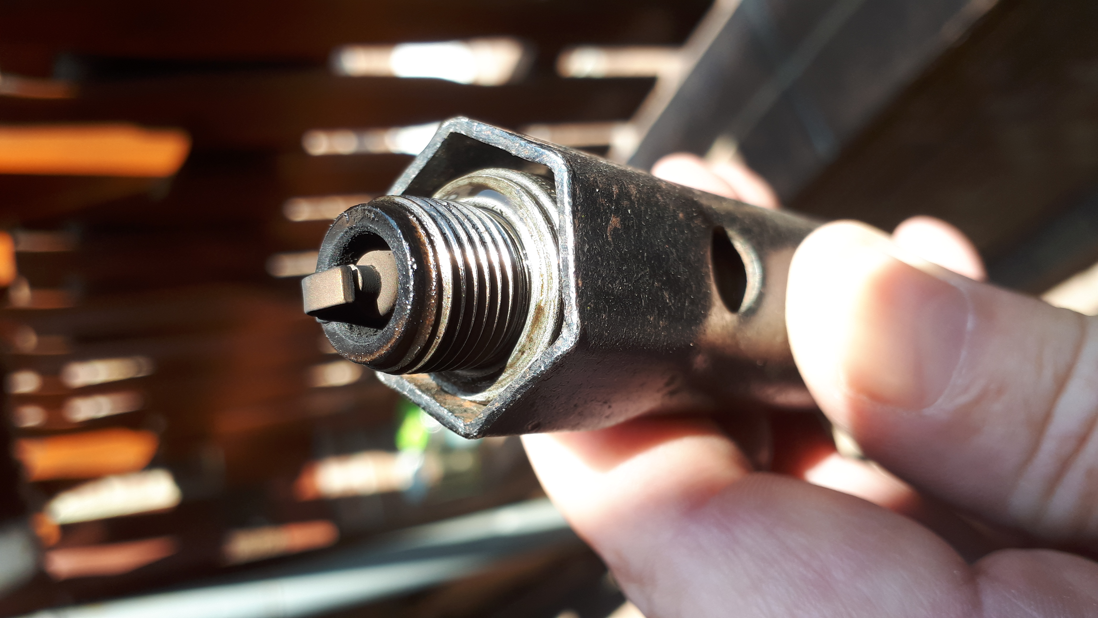

Guten Morgen.
@Carinona
Habe nun mal die Originalkerze - wie von Dir empfohlen getestet.Bild
Nach langsamen warmfahren und dann 13 km. Vollgas - Düsennadel zweiter Einstich von oben.
Ebenfalls braunes Kerzenbild.Denke,das dies ok ist.
Beste Grüße,
Michael
