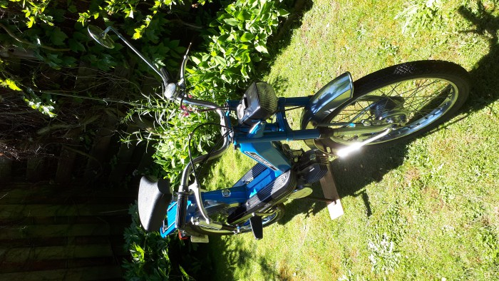

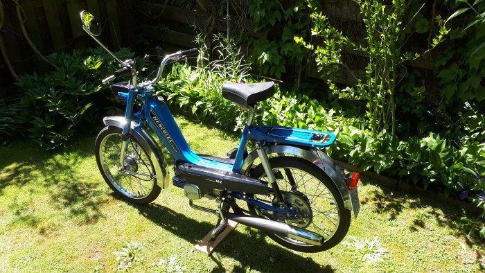

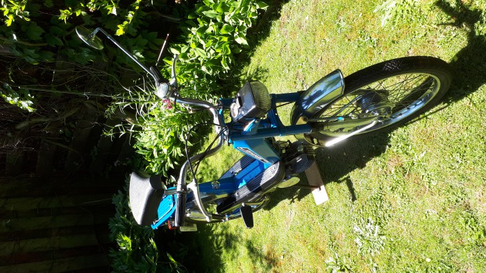

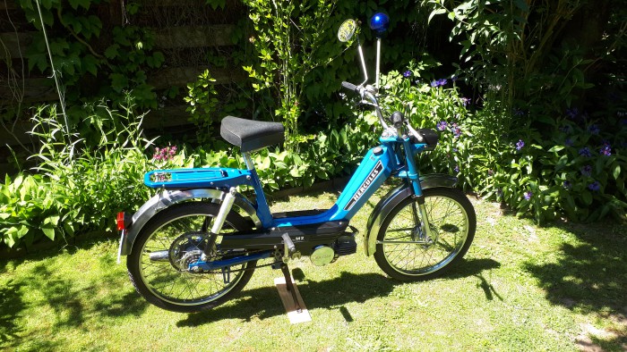

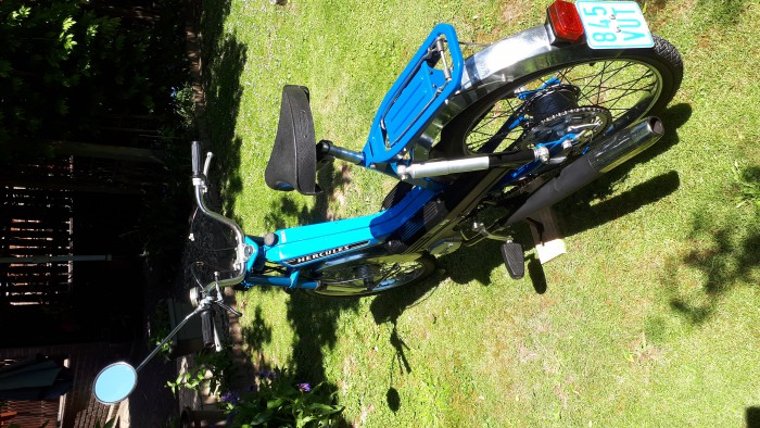

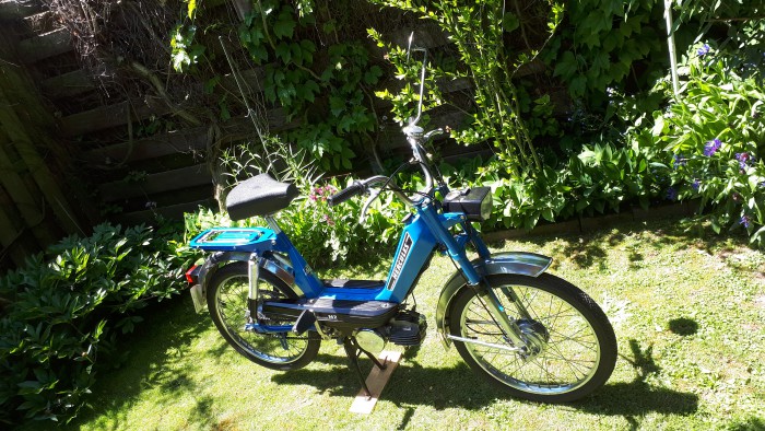

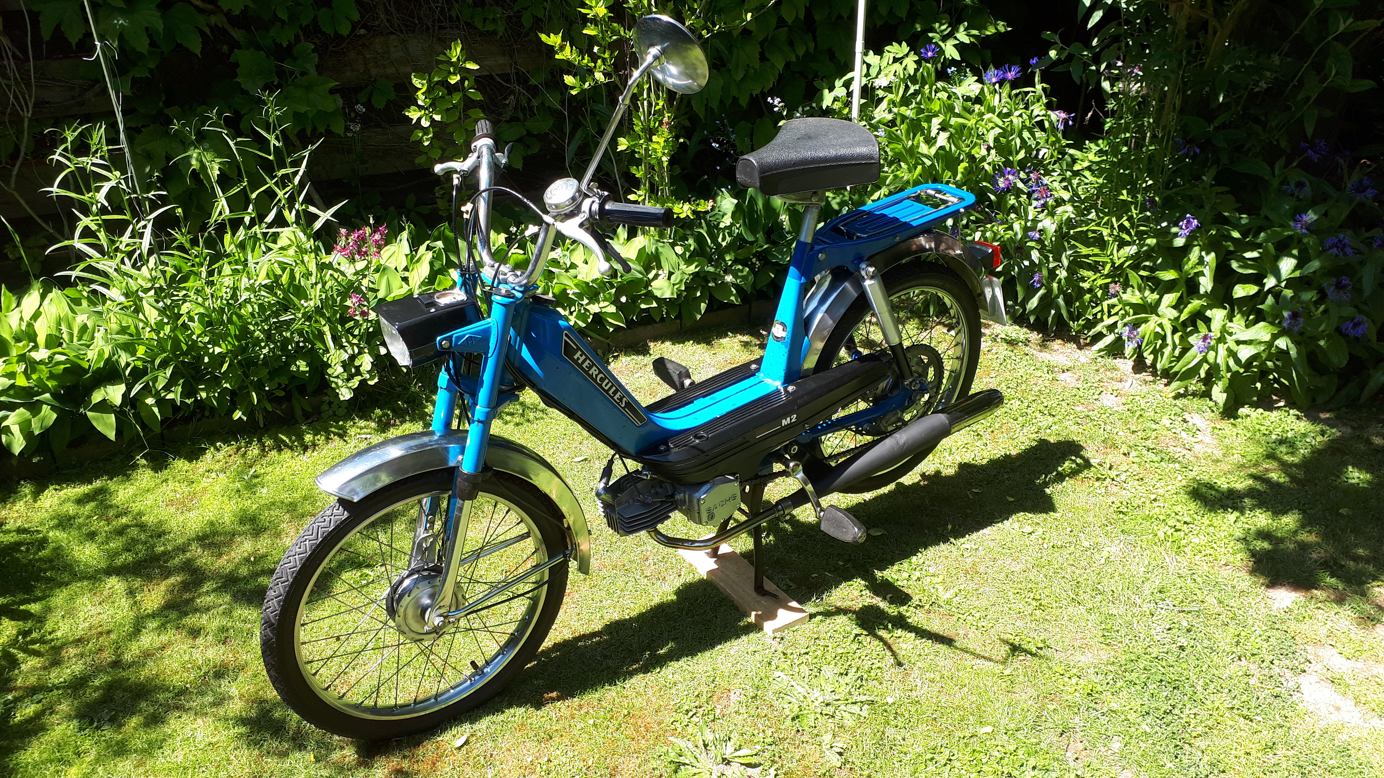

Guten Morgen.
Ich hatte ja angekündigt,bzgl. der Wiederbelebung meines Mofas,
ein paar Fertigbilder einzustellen.
Ich bin mit dem Ergebnis zufrieden,und möchte mich nun bei allen
hier im Forum für die super Unterstützung bedanken,insbesondere
bei Dieter und Carinona !!!
Herzlichen Dank und Beste Grüsse von mir.
Michael
Mitch hat geschrieben:
23.06.2021 08:41
....und möchte mich nun bei allen
...da nicht für.
Hat mir auch viel Spaß gemacht einen netten Menschen kennen zu lernen und mit dem "vom Fleck weg" 2 Stunden zu telefonieren und anschliessend 7 Stunden bei 6°C in meiner Garage mit ihm seinen Motor fit zu machen.
Als du meine Leidenschaft für Schokolade entdeckt hast wurde ich immer (und auch meine Frau) mit Schoki verwöhnt...
Es hat mir immer Spass gemacht dir mit Rat und Tat (per Telefon, Whatsapp oder "Live") zur Seite zu stehen. Und mit dem "25km/h" Film ein Lächeln in dein Gesicht zu bekommen, in einer Zeit wo du es brauchen konntest.
Am Schluss bin ich sogar deine Zündanlage 33km in meiner P1 Probe gefahren....
Schön wars! Die gemeinsame Ausfahrt steht noch aus!
Dann müssen wir auch mal ein Forum-Foto machen.
Ach ja, das Mofa ist wieder schön ansehnlich geworden und das es immer noch in erster Hand ist finde ich mega... :mrgreen:

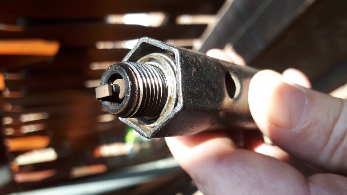

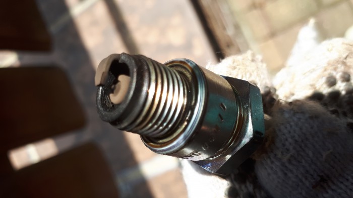

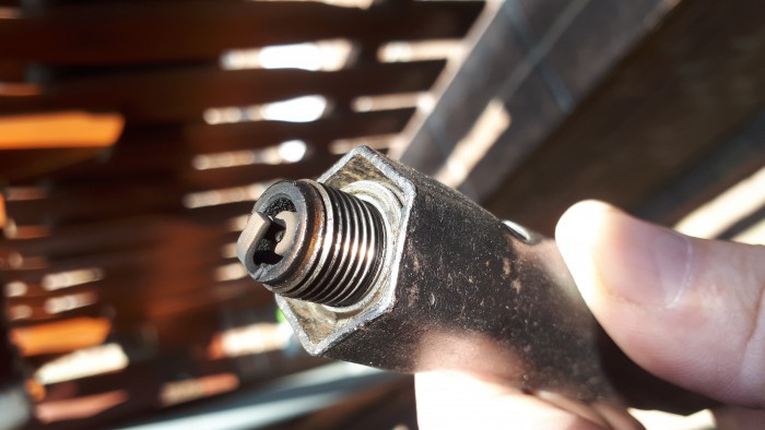

Guten Morgen.
Möchte bzgl. meiner Fragen keinen neuen Thread eröffnen,daher an dieser
gewohnten Stelle.
Anbei Photos von der NGK BR6 HIX Iridium Zündkerze nach 23 km Fahrt.
Sieht so ein "gesundes" Kerzenbild aus ?
Zweite Frage:
Ist es normal,das sich an dem Auslass des Dekompressors unten am Zylinder,
nach diesen erwähnten 23 km Öl/Gemischtropfen ansammeln?
Beste Grüße,
Michael
Guten Morgen Michael!
12.07.2021 09:18
Guten Morgen.
ich würde sagen ja, aber Carinona hat mal geschrieben das man bei den Iridium Kerzen durch die andere Bauart eigentlich kein Kerzenbild feststellen kann.
Zweite Frage:
Da unten ist immer etwas "siff", aber mir war ja auch aufgefallen das der De-Kompressor bei Dir nicht funktioniert. Vielleicht ist er "dicht" aber halt nicht so dicht wie er sollte.
Normalerweise wird er ja beim Anlassen bei der Automatik immer mit betätigt, und stösst dann mal kurz blaue Wölkchen raus, das wird bei Benutzung immer unterm Zylinder zu sehen sein. Nach 23km (nur 1x Starten??) normalerweise eher nicht.

Beiträge: 9162
also meine erfahrungen..ich habe gerad heute mal meine ngk Br6hix gewechselt in Denso IWF16...da die 6 mir doch zu schwarz wird...dachte ich..nach ca 10 jahren.. denn mein BY motor will ja wärmewert 145 laut sachs
also so ein hellbraun hat das ding nie gehabt, bzw ich hab in den 10 jahren die kerze evtl 2-3 mal gesehn und da sah ich nur schwarz. BY motor...
mach mal org kerze rein und teste das...aber
die iridium muss keinen hellen isolator haben..da auch bei verkohltem dann kein funken springt an falscher stelle
!!! allerdings wenn die kerze neu war...!!!
dann kannst nach 23km nix sagen.noch nix
der rand ist ölig,, also die wird wohl noch dunkler innen
Was man sagen kann , es ist wärmewert 175 und der motor wird nicht zu heiß
aber solltest die nächste 50km da hinsehn...das sollte dunkler werden,, also ich geh mal davon aus
sonst ist das kerzebild jetzt gut und ungefährlich

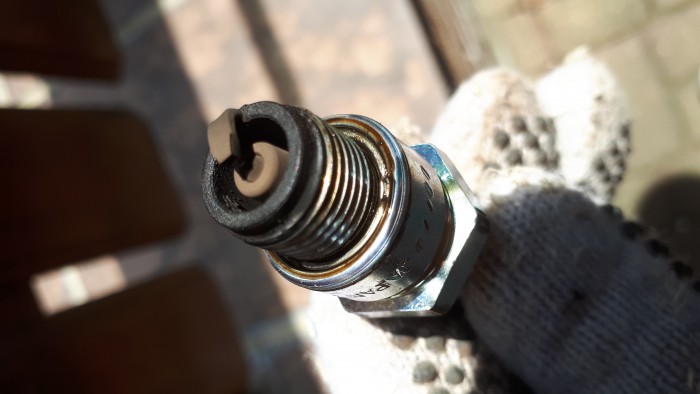

Guten Morgen.
@Carinona
Habe nun mal die Originalkerze - wie von Dir empfohlen getestet.Bild
Nach langsamen warmfahren und dann 13 km. Vollgas - Düsennadel zweiter Einstich von oben.
Ebenfalls braunes Kerzenbild.Denke,das dies ok ist.
Beste Grüße,
Michael
