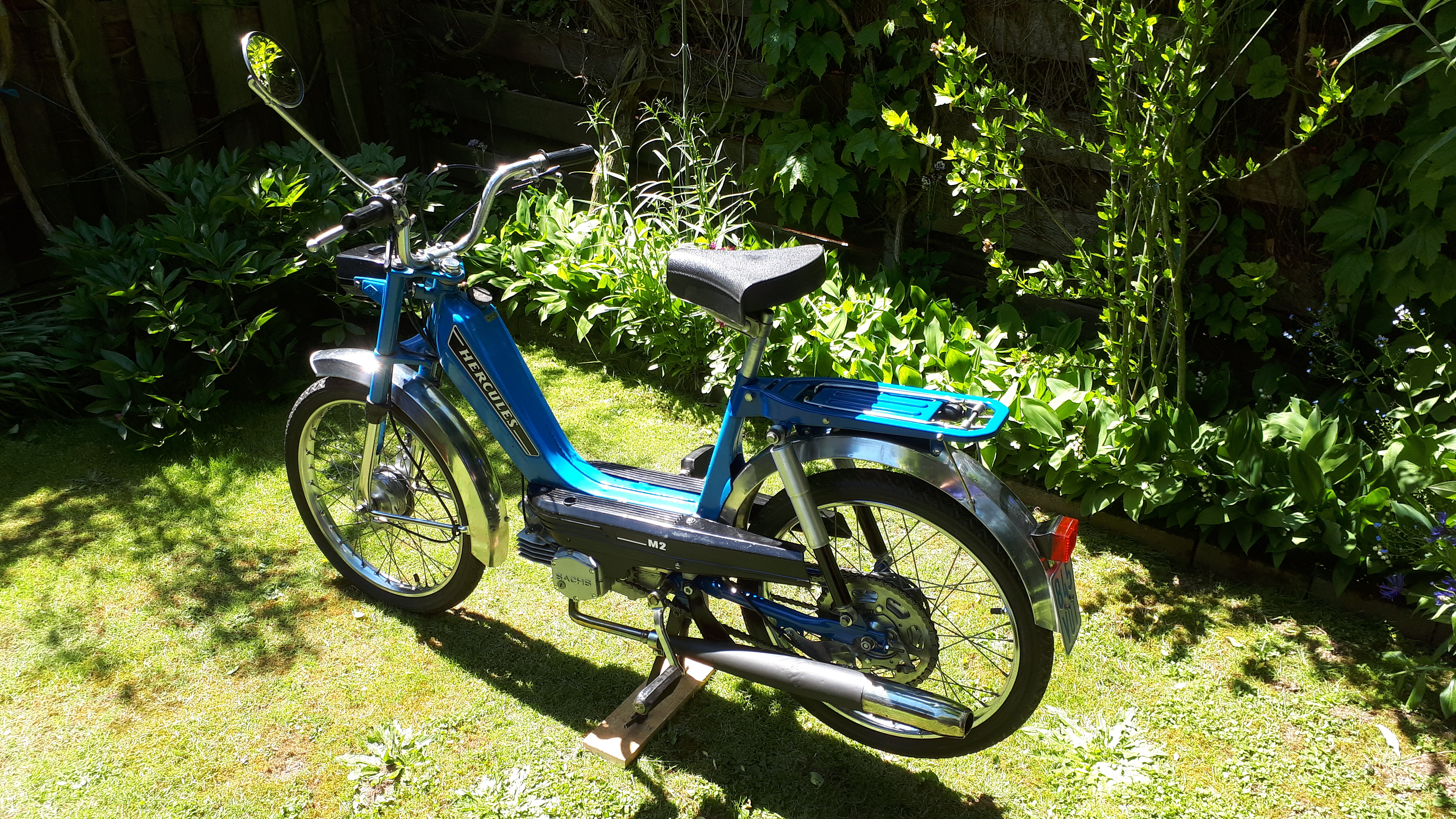

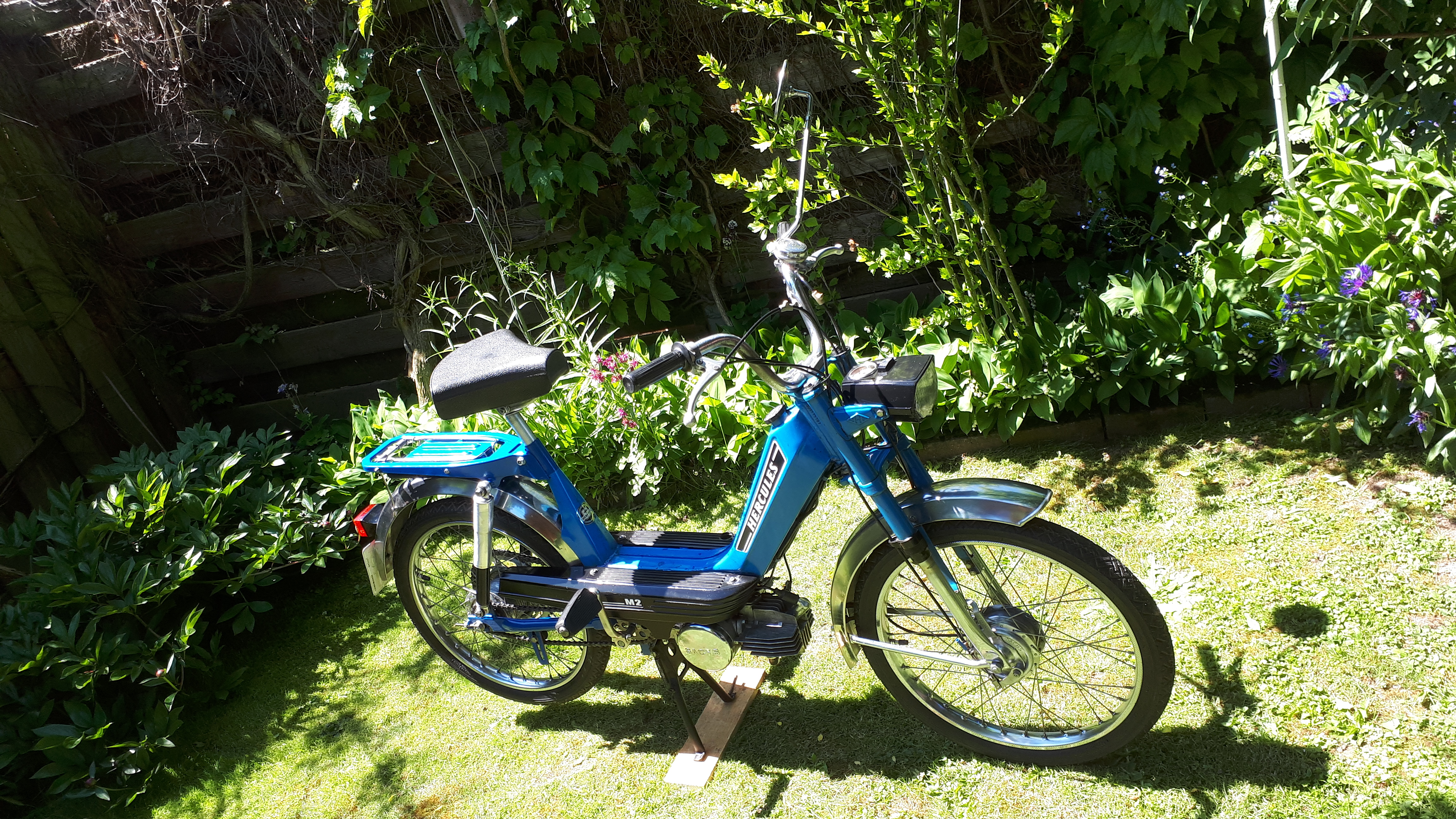

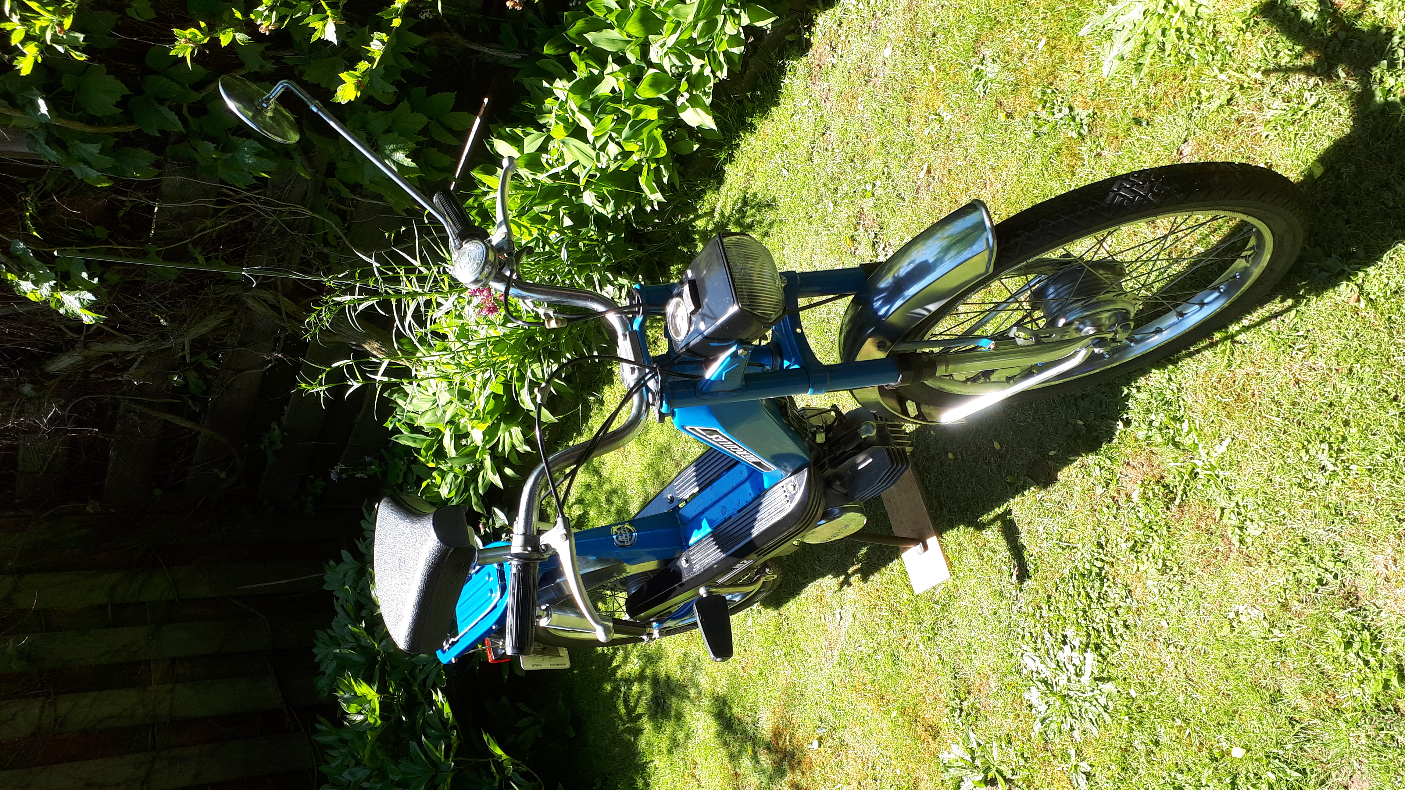

Guten Morgen.
Ich hatte ja angekündigt,bzgl. der Wiederbelebung meines Mofas,
ein paar Fertigbilder einzustellen.
Ich bin mit dem Ergebnis zufrieden,und möchte mich nun bei allen
hier im Forum für die super Unterstützung bedanken,insbesondere
bei Dieter und Carinona !!!
Herzlichen Dank und Beste Grüsse von mir.
Michael
