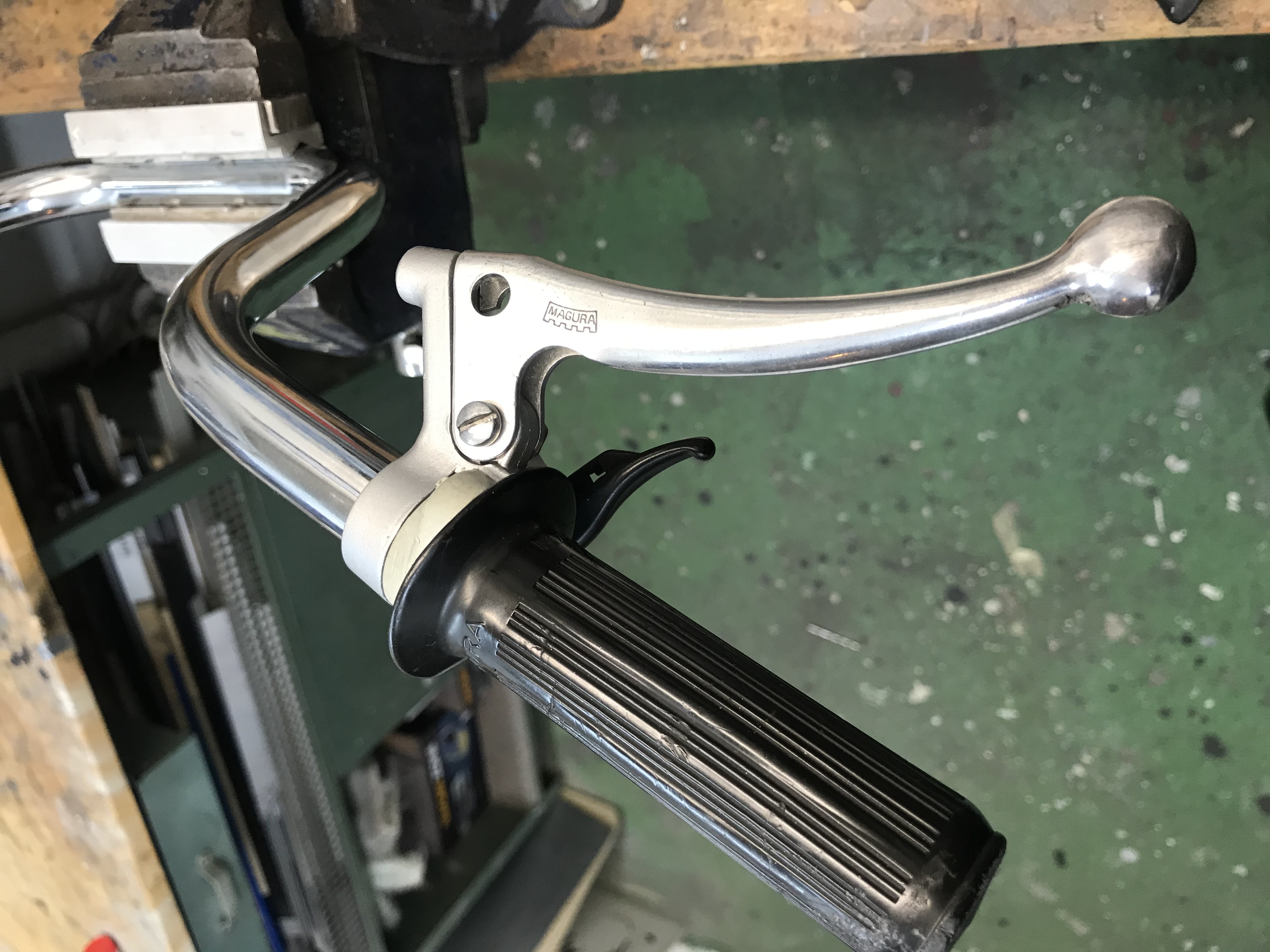

Re: Restauration M2
Zwischen den Jahren ging wenig, da keine Ersatzteile ankamen, also ein wenig verkabelt
poliert
und die Armaturen gemacht:
Ach ja, das Deko Ventil ist ein Original - mit den neuen Blechteilen von den Neuen aus dem Zubehör.
Passt prima und der Konus auf den Alten ist wichtig. Den haben die Neuen nicht.
Re: Restauration M2
Schön das ich nicht der einzige bin der die "moderne" Klemmung für den Rückspiegel benutzt. Die hält wenigstens. Ich hab meine aber grau gespritzt damit sie besser zu den grauen Griffarmaturen passt.
Der Deckel der Lima ist schön. Meiner der P1 hat leider nen Kratzer.
Interessanterweise hab ich den Lima Deckel des 502er Motors mal in die Zitronensäure geworfen. Der ist wieder richtig schön geworden. Ich hab noch einen 504er Deckel auf meinem zweiten Motor. Ich glaube den schmeiss ich auch mal in die Säure.
