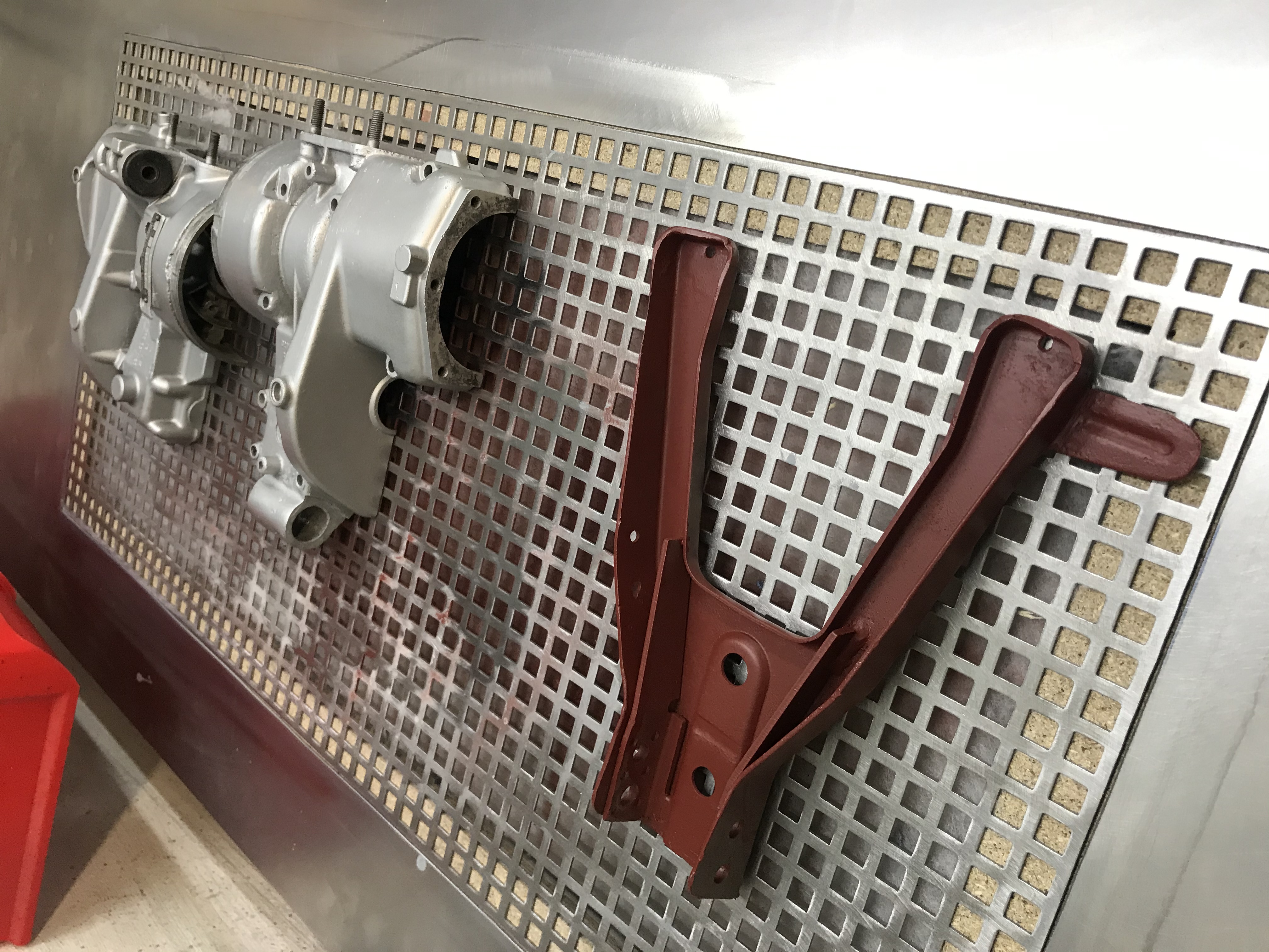

So, lackiert ist das Gehäuse. Morgen mach ich es wieder zu.
Sieht wieder ganz passabel aus.
Und den Ständer hab ich auch endlich gemacht.
Dank Zahnriemenfahrer wars auch net soo viel Arbeit.
Unten zwei Bleche rein damit er wieder zu ist und vom Alten den Tritthebel dran.

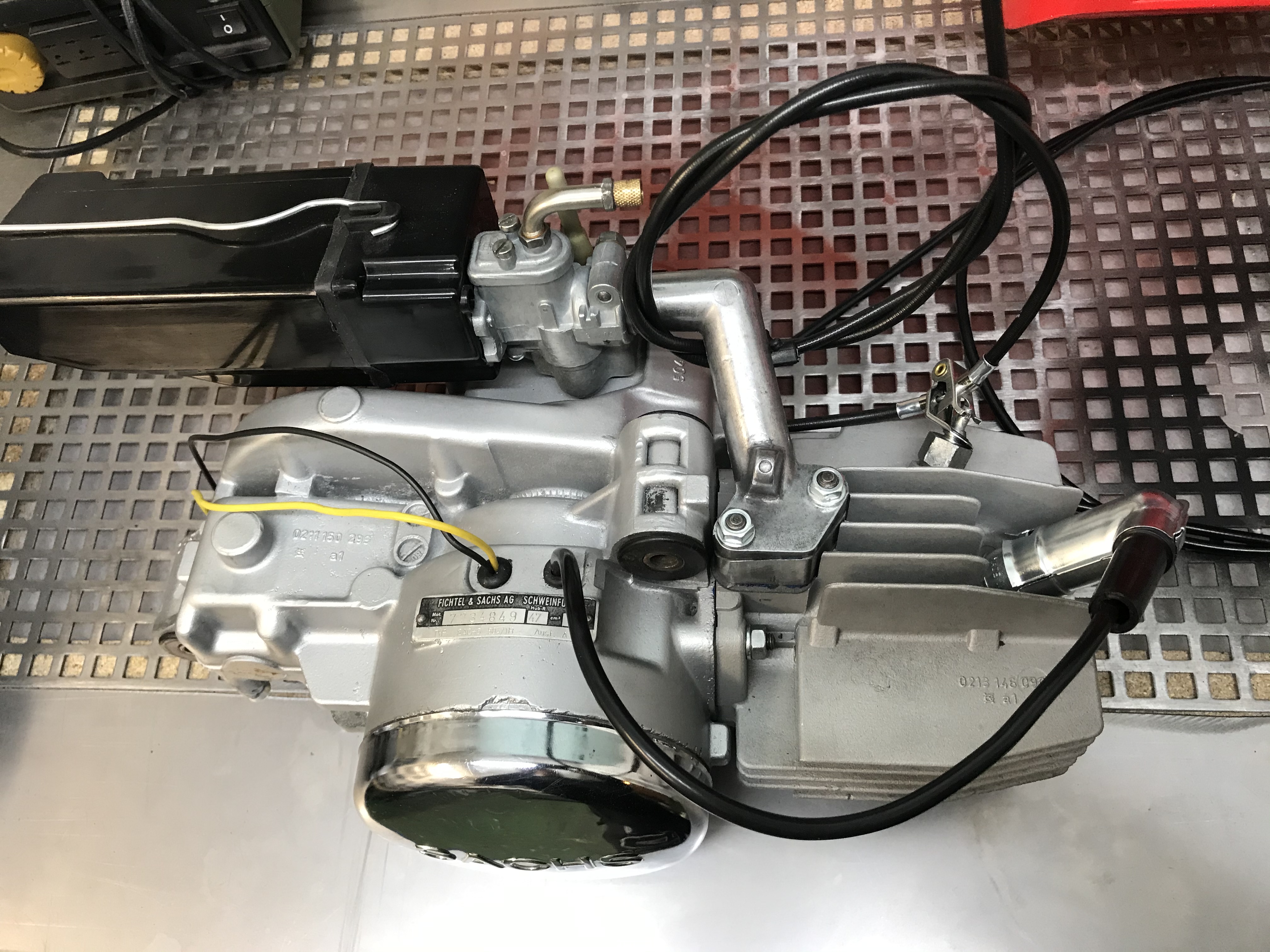

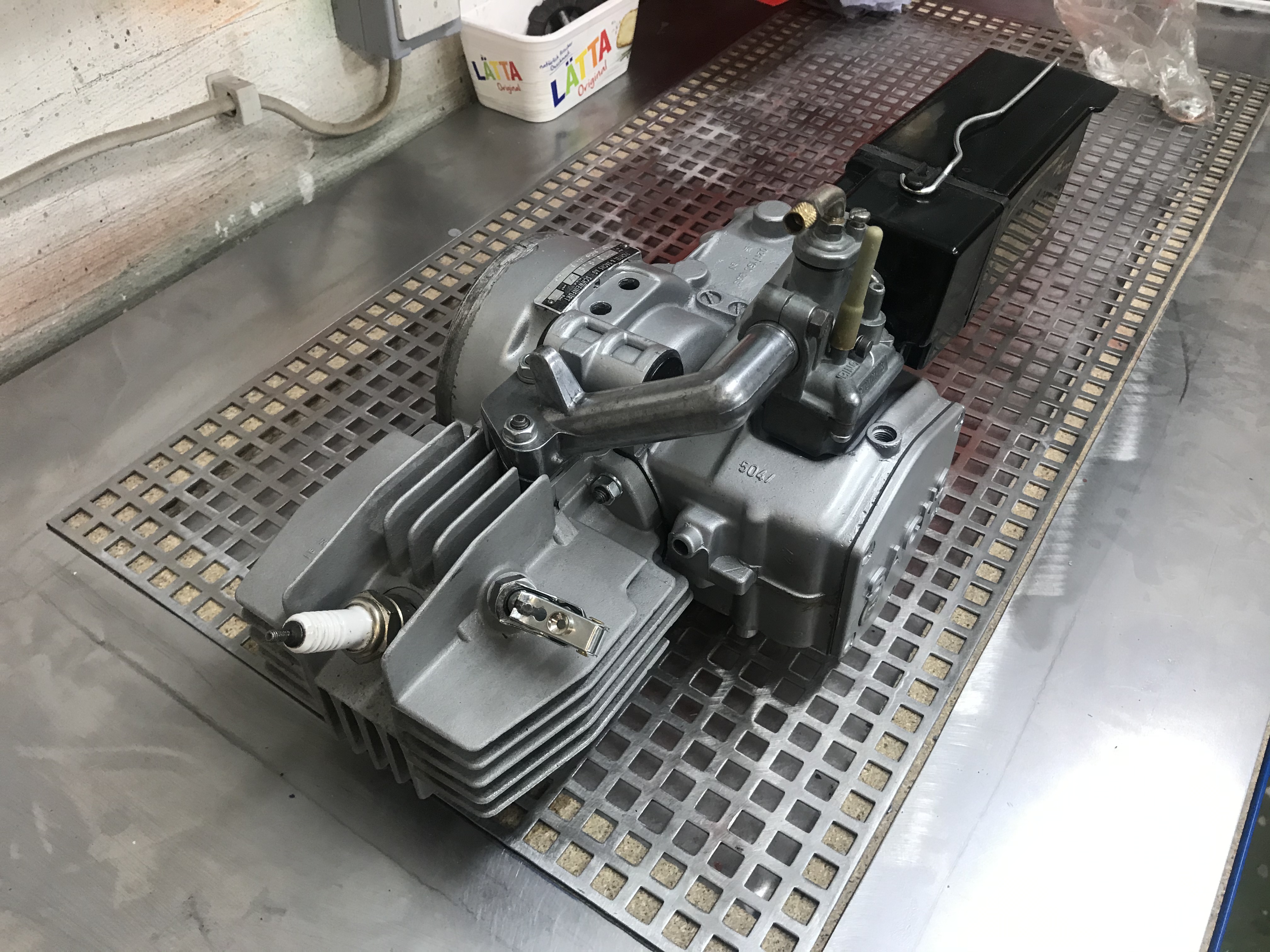

Beiträge: 935
Re: Restauration M2
Zwischen den Jahren ging wenig, da keine Ersatzteile ankamen, also ein wenig verkabelt
poliert
und die Armaturen gemacht:
Ach ja, das Deko Ventil ist ein Original - mit den neuen Blechteilen von den Neuen aus dem Zubehör.
Passt prima und der Konus auf den Alten ist wichtig. Den haben die Neuen nicht.

Wow! Sehr saubere Arbeit! Gefällt mir sehr gut. Darf ich fragen mit was für einem Aufsatz du den Zündungsdeckel poliert hast. Bin nämlich auch auf der suche nach sowas.
Viele Grüße Jürgen
Beiträge: 935
Re: Restauration M2
Eine normale Schwabbelscheibe aus dem Baummarkt.
Allerdings mit Chrompolitur drauf.
