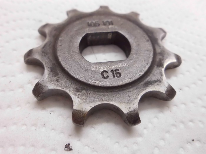

seh ich das richtig? sind da zähne beschädigt. ausgebrochen... wenn ja dann muss es ab
jo da hab ich wohl nicht richtig hingesehn...das ritzel ist schonmal schrott

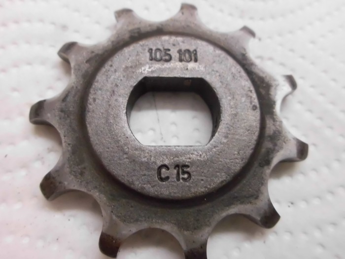

Hallo.
Ich habe gerade das Ritzel nochmal betrachtet-sogar mit Lupe.
Es ist ja mittlerweile alles gereinigt und jeder Zahn ist gut zu sehen.
Dieses Photo entstand zu Beginn der Aktion als "Vorher Bild"-für den späteren Vergleich.
An dem Ritzel ist an keinem Zahn irgend etwas ausgebrochen.
Das ist hier auf dem Photo wirklich befremdlich!!??
Dreck oder dergleichen.
Ich bestelle morgen eins mit.
Dieter wird das alte ja in Augenschein nehmen.
Michael

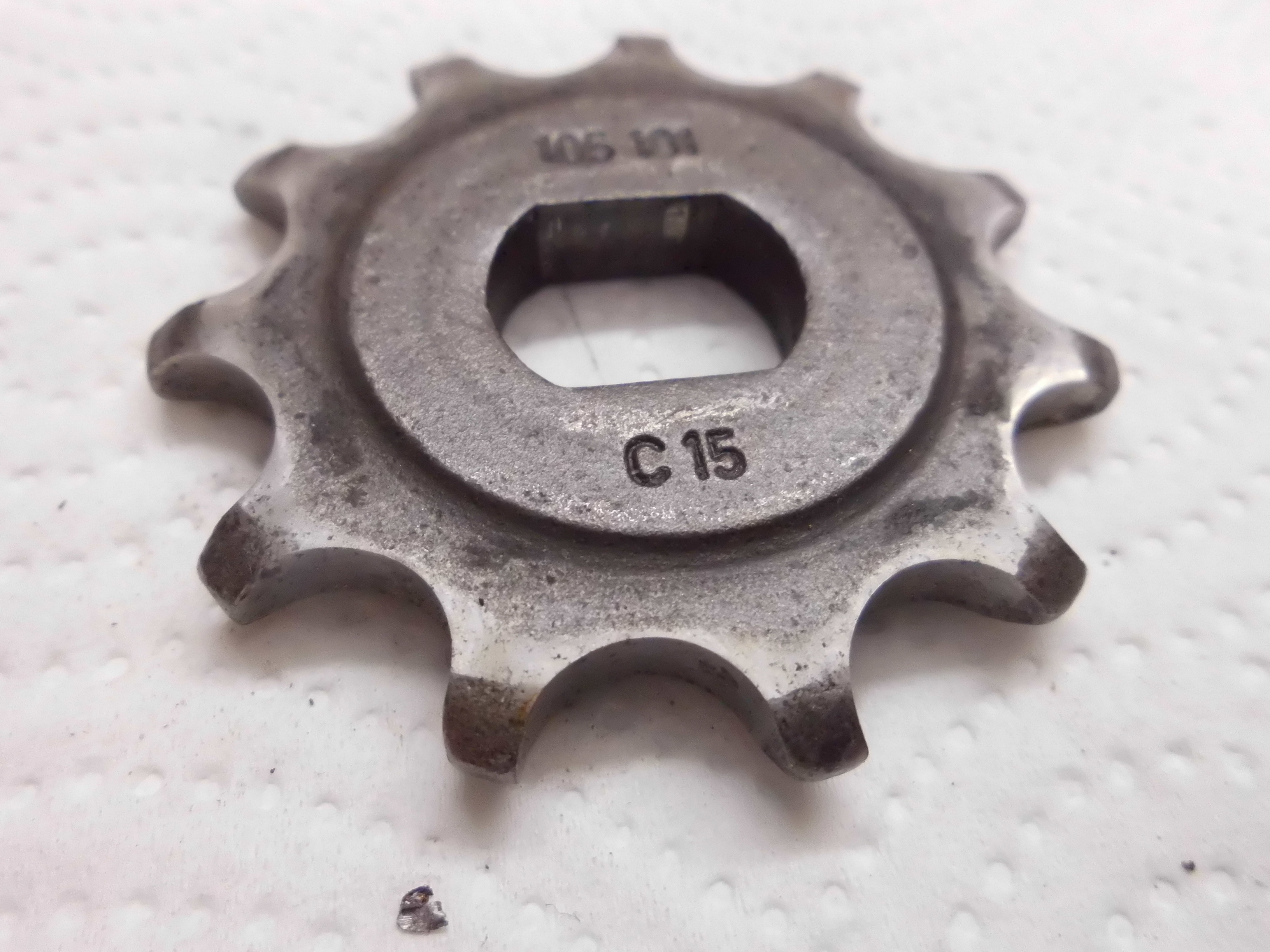

Das ist nochmal das Motorritzel-diesmal sauber und demontiert.
Es war der Schatten der Flanken,
der wie ein abgebrochener Zahn aussah!!
Werde aber ein neues bestellen.
Und ansonsten sagst du und Dieter wäre es ja dann gut.
Beste Grüße.
Das würde nicht passen - danke für die Mühe!
Beste Grüße.
es hat schon gelitten..würde aber noch ne zeit halten

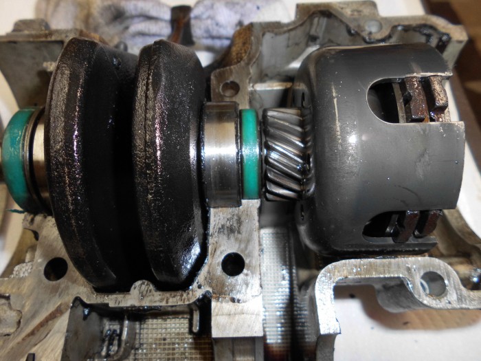

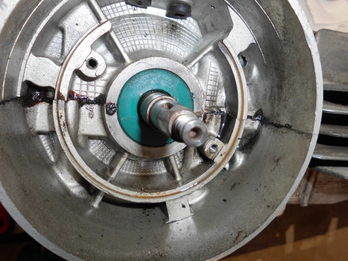

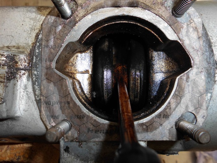

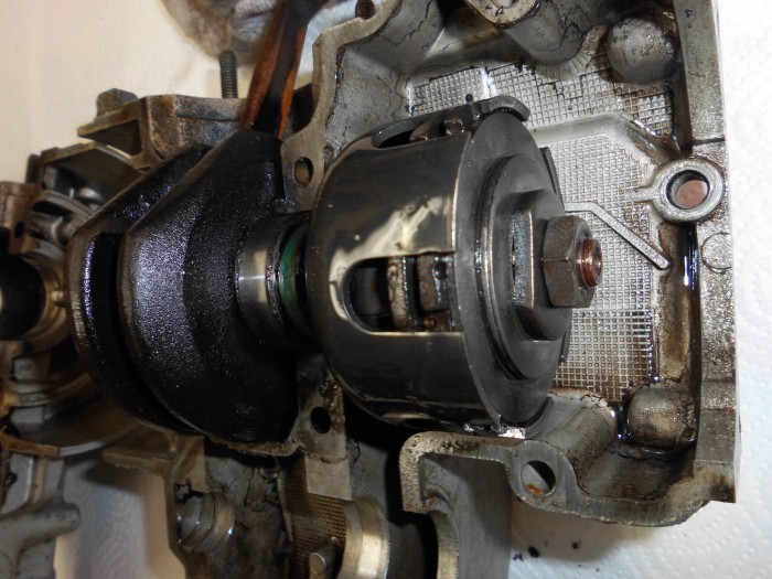

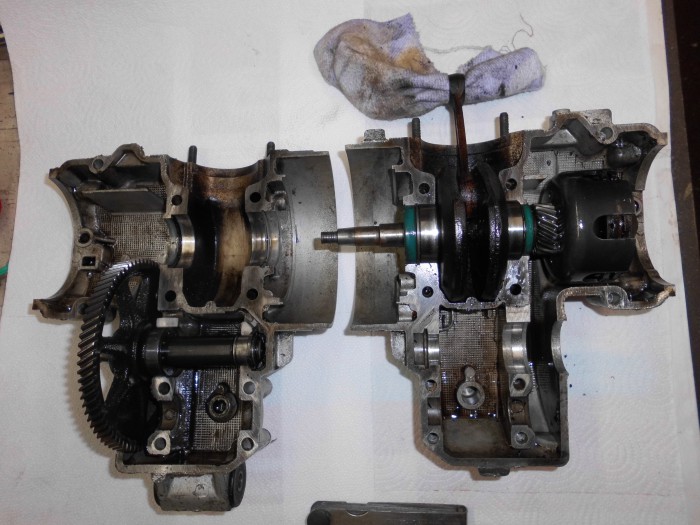

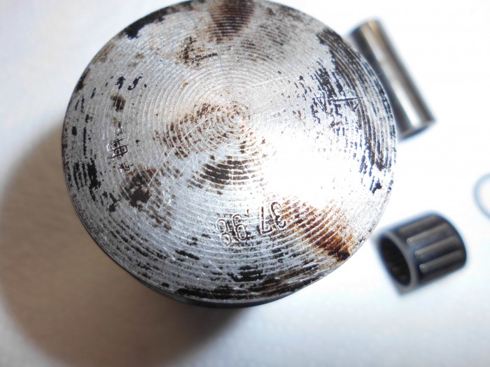

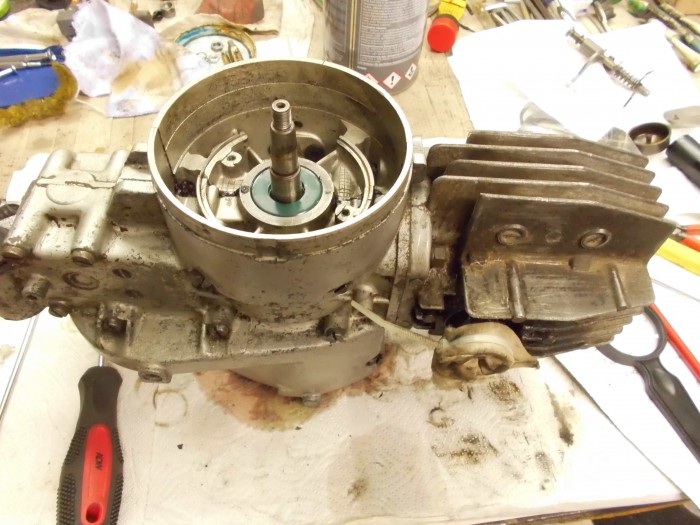

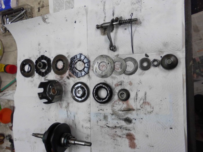

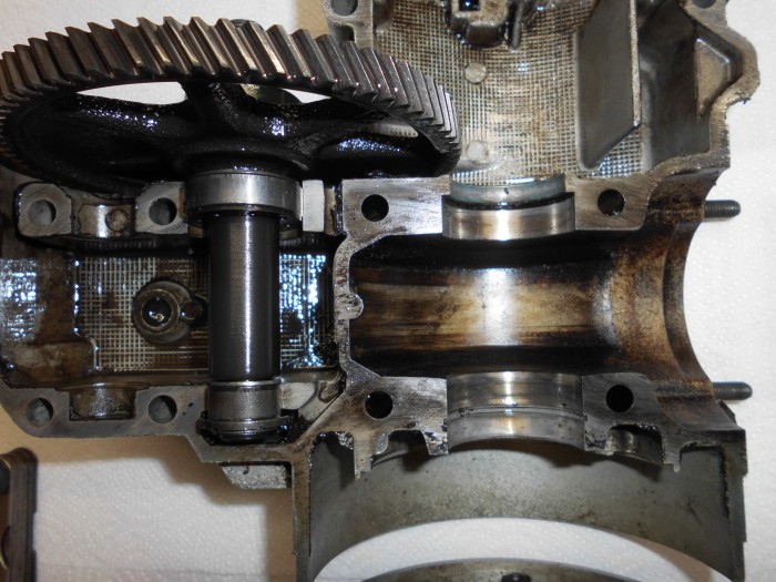

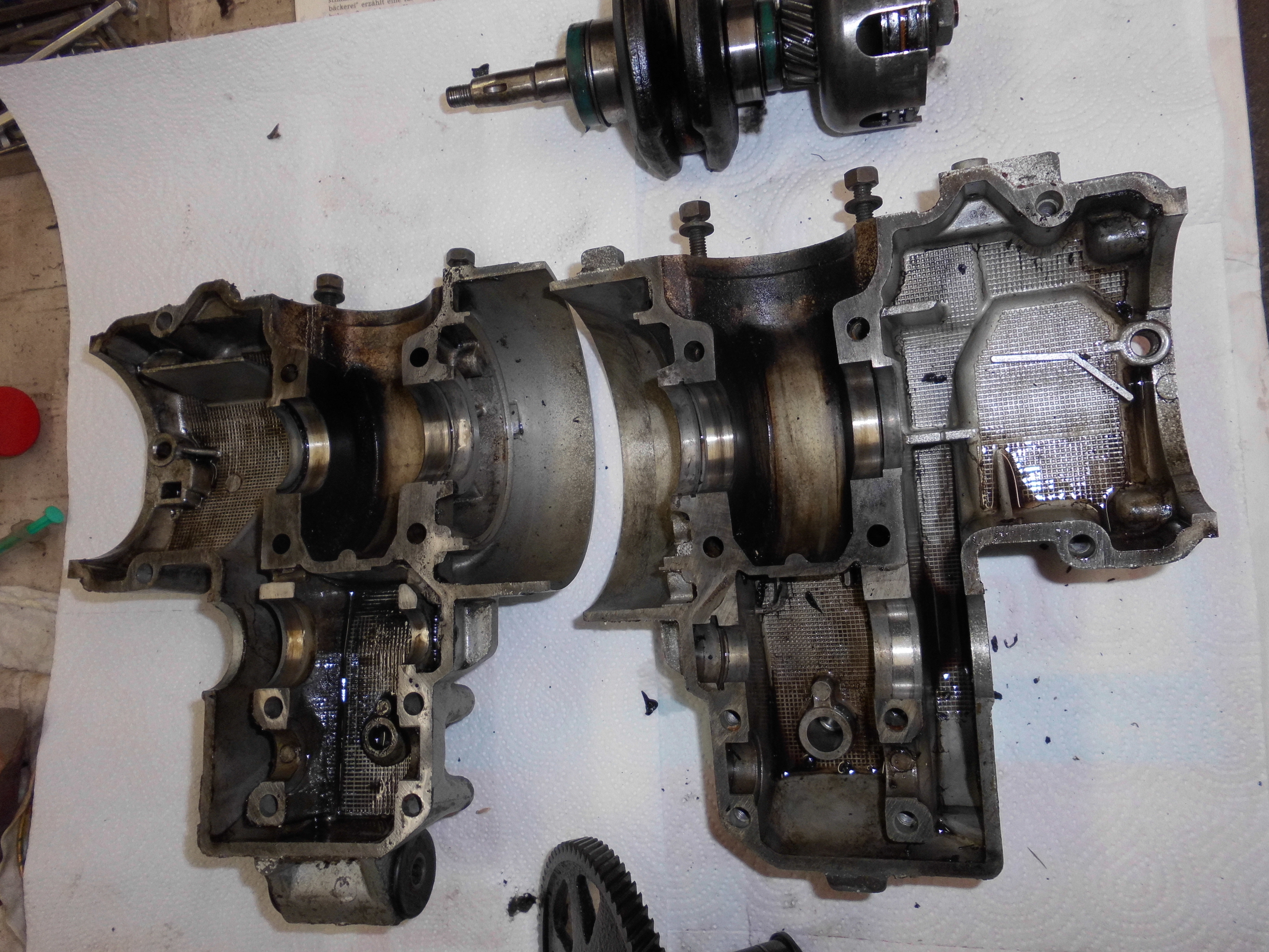

Guten Morgen.
Auch wenn ich jetzt wieder eine Schelte erhalte......,habe den Motor am WE
geteilt .
Das hat ganz gut geklappt - die Zylinderschrauben waren sehr schwer zu lösen,habe aber keine
abgedreht - warum man damals keine Inbusschrauben verbaut hat erschließt sich mir nicht.
Die zwei Gehäusehälften waren auch gut zu trennen,habe anderes erwartet.
Bin erstaunt,wie gut das innenleben des Motors nach den vielen Jahren aussieht - das meinte auch Dieter,dem ich
die Photos gestern morgen per Whatsapp zugesandt habe.

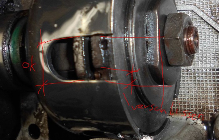

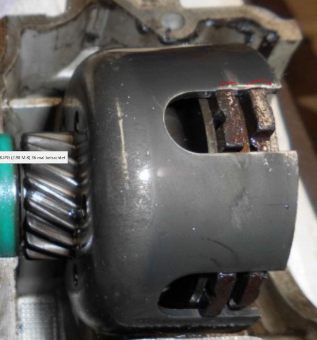

Das Axialspiel der Kupplung war noch mit 0,4 mm vorhanden - hätte wahrscheinlich
für ne Funktion der Kupplung noch ausgereicht.
Werde gleich alles mal reinigen,schön verpacken,dann gehts nach Ostern irgendwann
zu Dieter für den Austausch der Lager und Dichtringe-bis dahin werden der benötigte
Dichtsatz und einiges andere hier sein.Ich lade jetzt mal ein paar Bilder hoch.
Gruß,Michael
[/img][/img][/img][/img][/img][/img][/img][/img][/img][/img][/img]

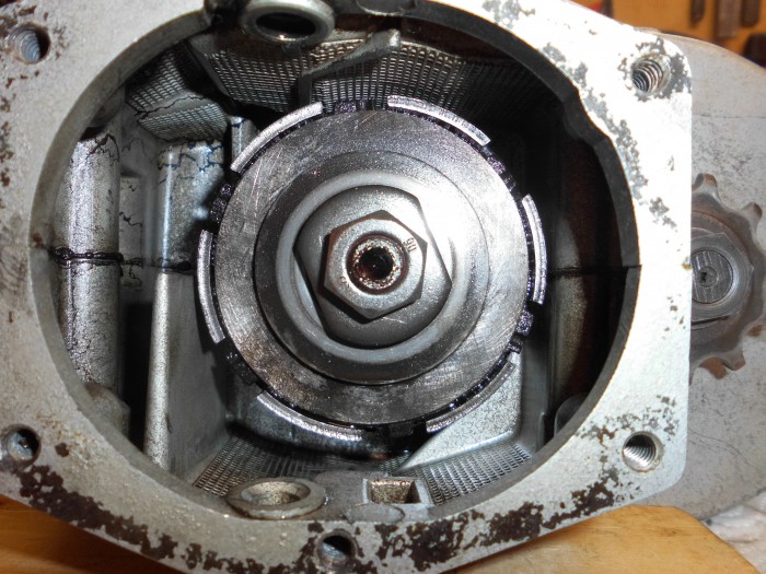

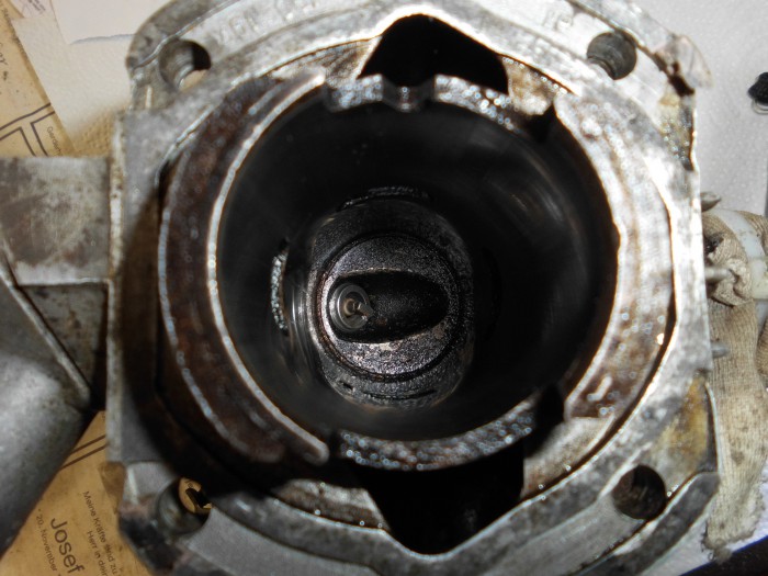

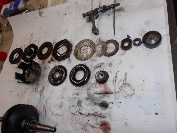

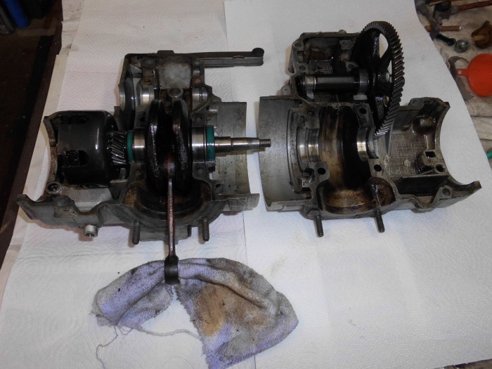

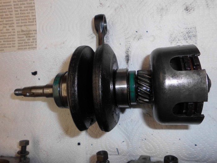

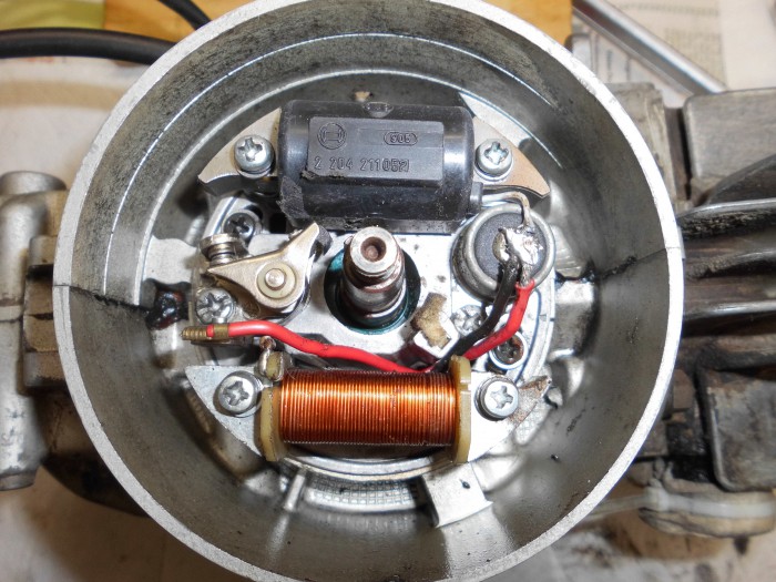

geteilt .
Gruß,Michael

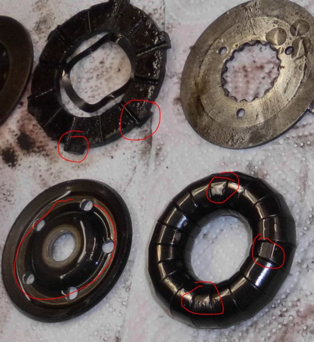

schön
verdreckt sachs 505 ..
einfach das zeug, ernuern wenn er schon offen ist, nach meiner liste
aber kein billig mist nehmen
ich seh nicht mal nen grund warum der offen ist
Es war Dieter der sagte ...dichtringe können die welle beschädigen,,,
das ist ernst zu nehmen...wenn die weichmacher draußen sind
aber heute ist mit mit mir mit hercules nicht mehr zu reden... wenn ich so ein _Ding noch einmal sehe nehme ich den Hammer...
2 mal die einfahrt runterlöaufen lassen.. zig mal angtreten---alöso bestimmt 10mal
als ich die geparkt hatte ...war die voll ok...

@ Mitch, das war mir auf dem Handy gar nicht aufgefallen, die Mitnehmer der Kupplungs-Scheiben sind bei der ersten Scheibe arg verschlissen...

das dreck ding hat nicht gezündet
ich rede nie wieder mit hercules..
naja .. hat halt ca 12 min gedauert bis das ding wieder lief, ich hab schon gedacht ich muss mr die finger dreckig machen...

- Beiträge: 858
Hallo Mitch,
die Beläge haben sich auch etwas in den Stahl Korb eingearbeitet, aber hab ich noch da, wir gucken wenn du da bist... Beläge hast ja neu geordert...
Und an der Gekröpften Scheibe und dem Fliehgewicht scheint auch was im argen zu sein... Hab ich haber auch noch alles da.
