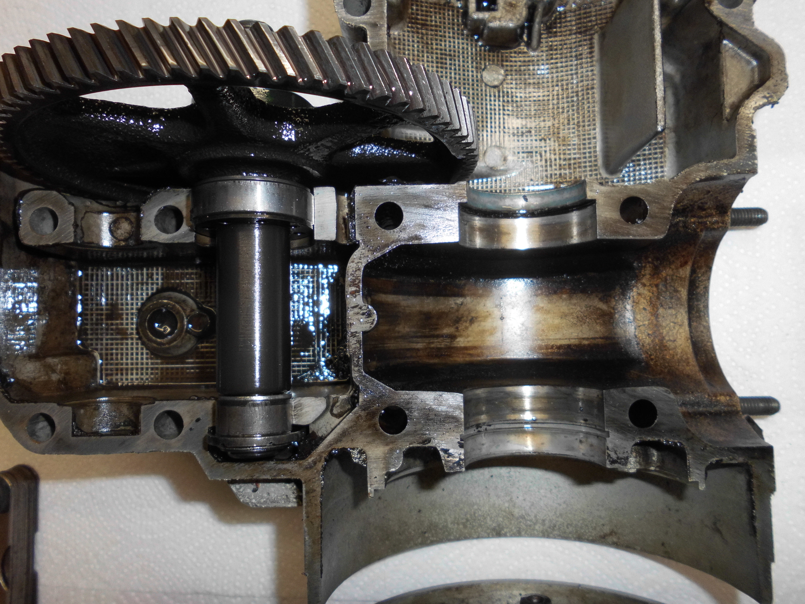

Auch wenn ich jetzt wieder eine Schelte erhalte......,habe den Motor am WE
geteilt .
Das hat ganz gut geklappt - die Zylinderschrauben waren sehr schwer zu lösen,habe aber keine
abgedreht - warum man damals keine Inbusschrauben verbaut hat erschließt sich mir nicht.
Die zwei Gehäusehälften waren auch gut zu trennen,habe anderes erwartet.
Bin erstaunt,wie gut das innenleben des Motors nach den vielen Jahren aussieht - das meinte auch Dieter,dem ich
die Photos gestern morgen per Whatsapp zugesandt habe.
Das Axialspiel der Kupplung war noch mit 0,4 mm vorhanden - hätte wahrscheinlich
für ne Funktion der Kupplung noch ausgereicht.
Werde gleich alles mal reinigen,schön verpacken,dann gehts nach Ostern irgendwann
zu Dieter für den Austausch der Lager und Dichtringe-bis dahin werden der benötigte
Dichtsatz und einiges andere hier sein.Ich lade jetzt mal ein paar Bilder hoch.
Gruß,Michael
Bild[/img][/img][/img][/img][/img][/img][/img][/img][/img][/img][/img]

Beiträge: 9028
schön
verdreckt sachs 505 ..
einfach das zeug, ernuern wenn er schon offen ist, nach meiner liste
aber kein billig mist nehmen
ich seh nicht mal nen grund warum der offen ist
Es war Dieter der sagte ...dichtringe können die welle beschädigen,,,
das ist ernst zu nehmen...wenn die weichmacher draußen sind

@ Mitch, das war mir auf dem Handy gar nicht aufgefallen, die Mitnehmer der Kupplungs-Scheiben sind bei der ersten Scheibe arg verschlissen...

die Beläge haben sich auch etwas in den Stahl Korb eingearbeitet, aber hab ich noch da, wir gucken wenn du da bist... Beläge hast ja neu geordert...
Und an der Gekröpften Scheibe und dem Fliehgewicht scheint auch was im argen zu sein... Hab ich haber auch noch alles da.
