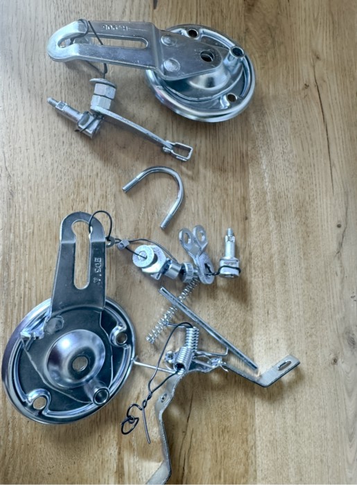

Und weil ich grad die Räder draussen hatte, weil die Bremsanker beim Verzinken sind hab ich die mal gesäubert, fehlerhafe und ausgeblühte Stellen beigeschliffen und lackiert.
Die Farbe kann ich nur empfehlen, deckt prima, trocknet schnell und härtet super aus.

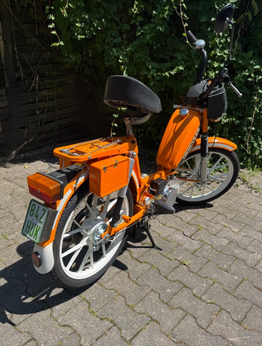

So, alles zurück und sehr schön geworden.
Vorderrad ist auch schon eingebaut. An die Gabel mache ich mich glaube ich auch noch mal da ist auch komplett verpilzt.

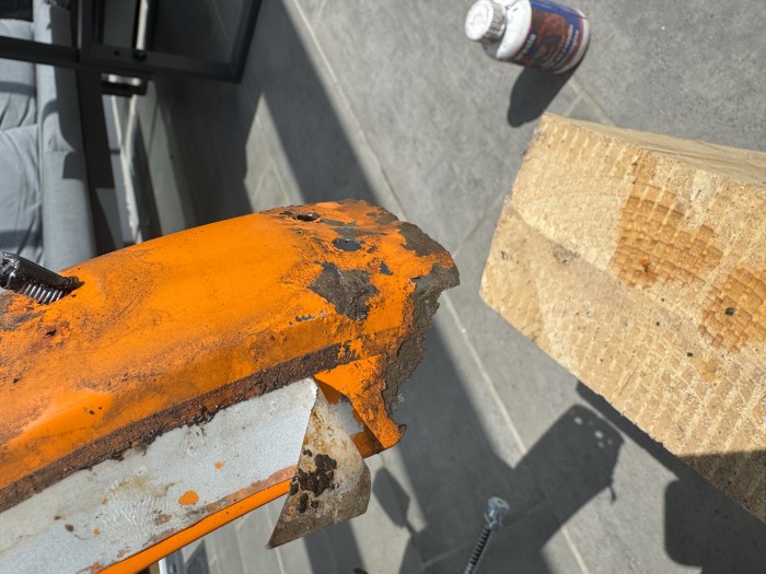

Ui, der Spritzschutz hat da wohl ein wenig Rost beschleunigt.
Da muss ich ran nas
Beiträge: 920
Re: Ich hab meine 70er Sammlung nun fast komplett: Prima 5S Sicherheitsmofa
Ging ganz gut, hatte das Blech einen halben tag in Entroster getaucht, dann Rostumwandler drauf und dan mit GFK nachmodelliert.

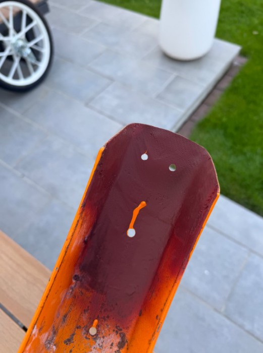

Das Beinschild war völlig verzogen und verkratzt. Das musste jetzt schon neu lackiert werden

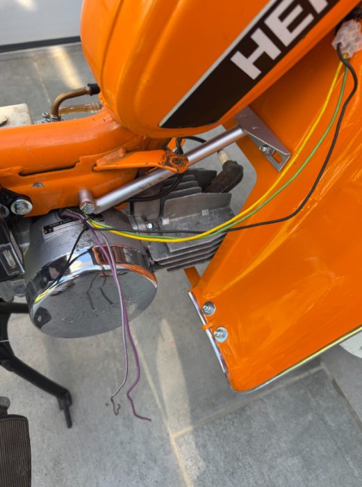

Nächste Baustelle:Verkabelung.
Wird spannend ;)
Da ist einiges abgezwickt und rausgerissen.
Aber gestern sind die Kabelbaumhüllen angekommen.
Beiträge: 8960

Sieht so aus. Aber so lange Kabel hatte ich noch nie gesehen, normal waren die doch an so einem Kombistecker.
