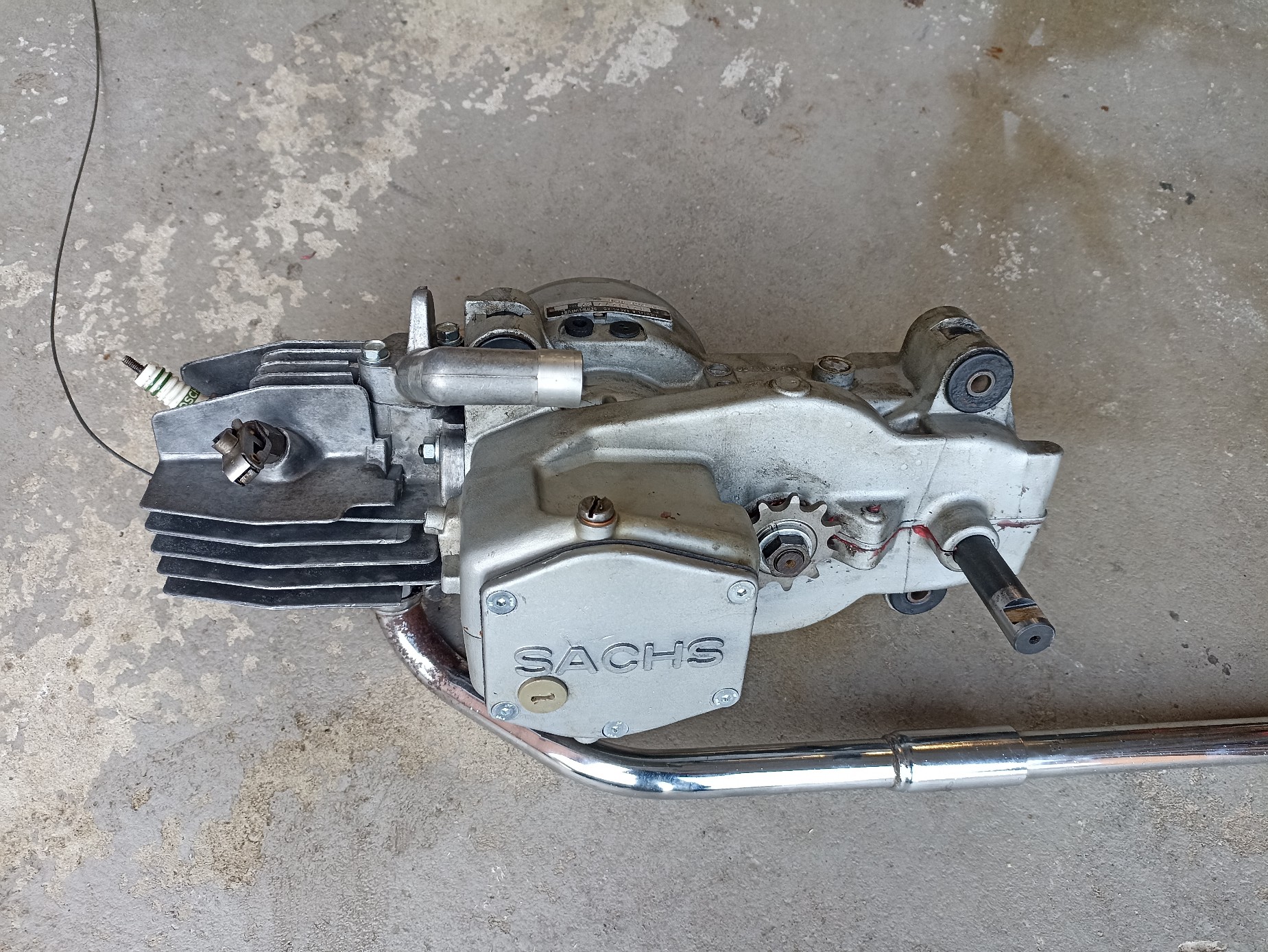

So kann's erst mal bleiben.
Zündung noch rein und gut

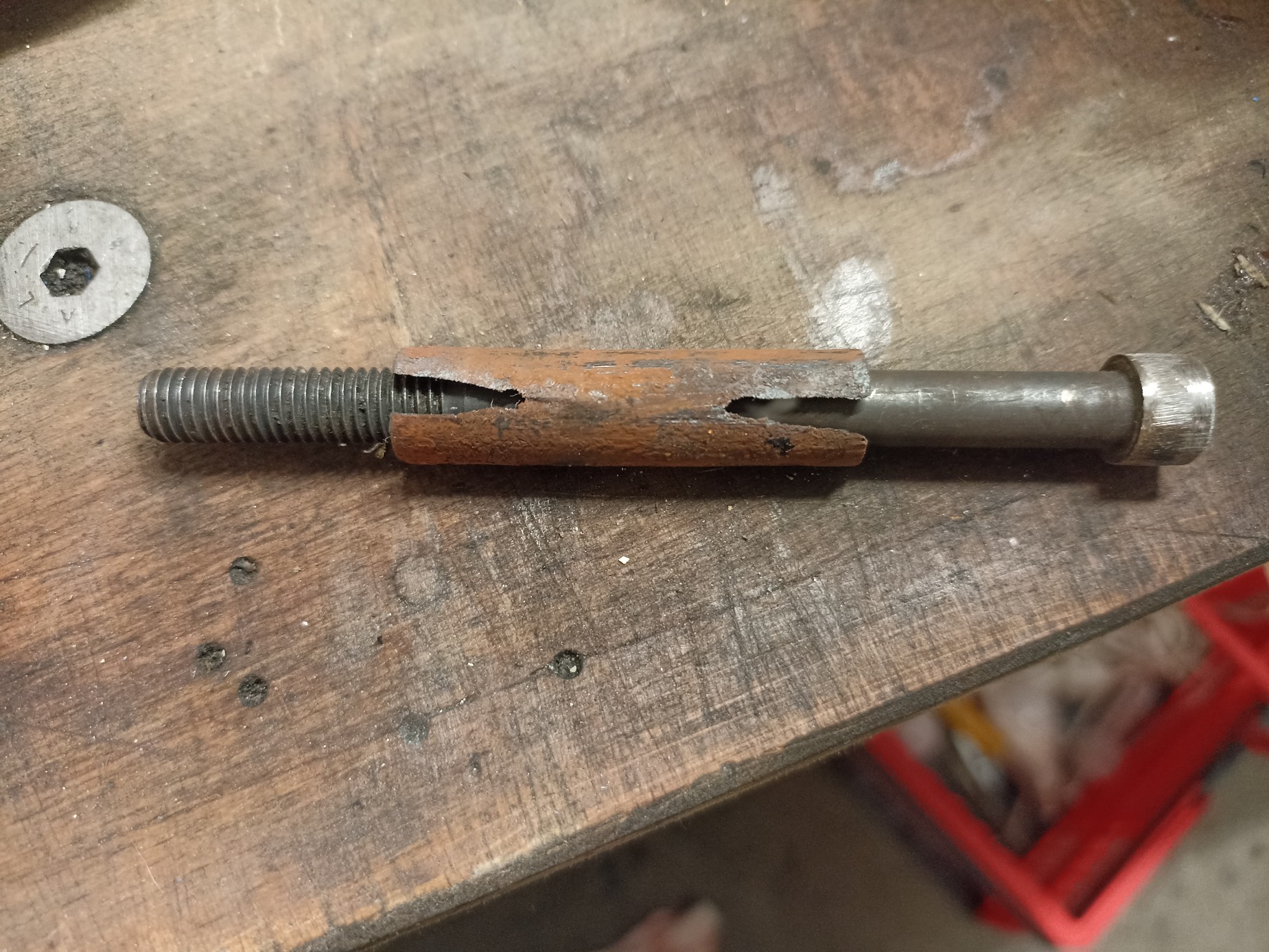

Die eingerostete Buchse vom Hauptständer gestern raus gemacht. Die war so fest das ich den Schweissbrenner mit Acetylen und Sauerstoff bei meinem Vater gebraucht habe um sie mal rotglühend zu machen. Dann M8 Inbusschraube rein mit abgedrehten Kopf, damit man auch nur auf den Büchsenrand schlägt. Das ganze +1000g Hammer hat sie erst zum aufgeben bewegt.
Mit dem Dremel hatte ich sie zu 70% geschlitzt. Hat alles nicht gereicht.

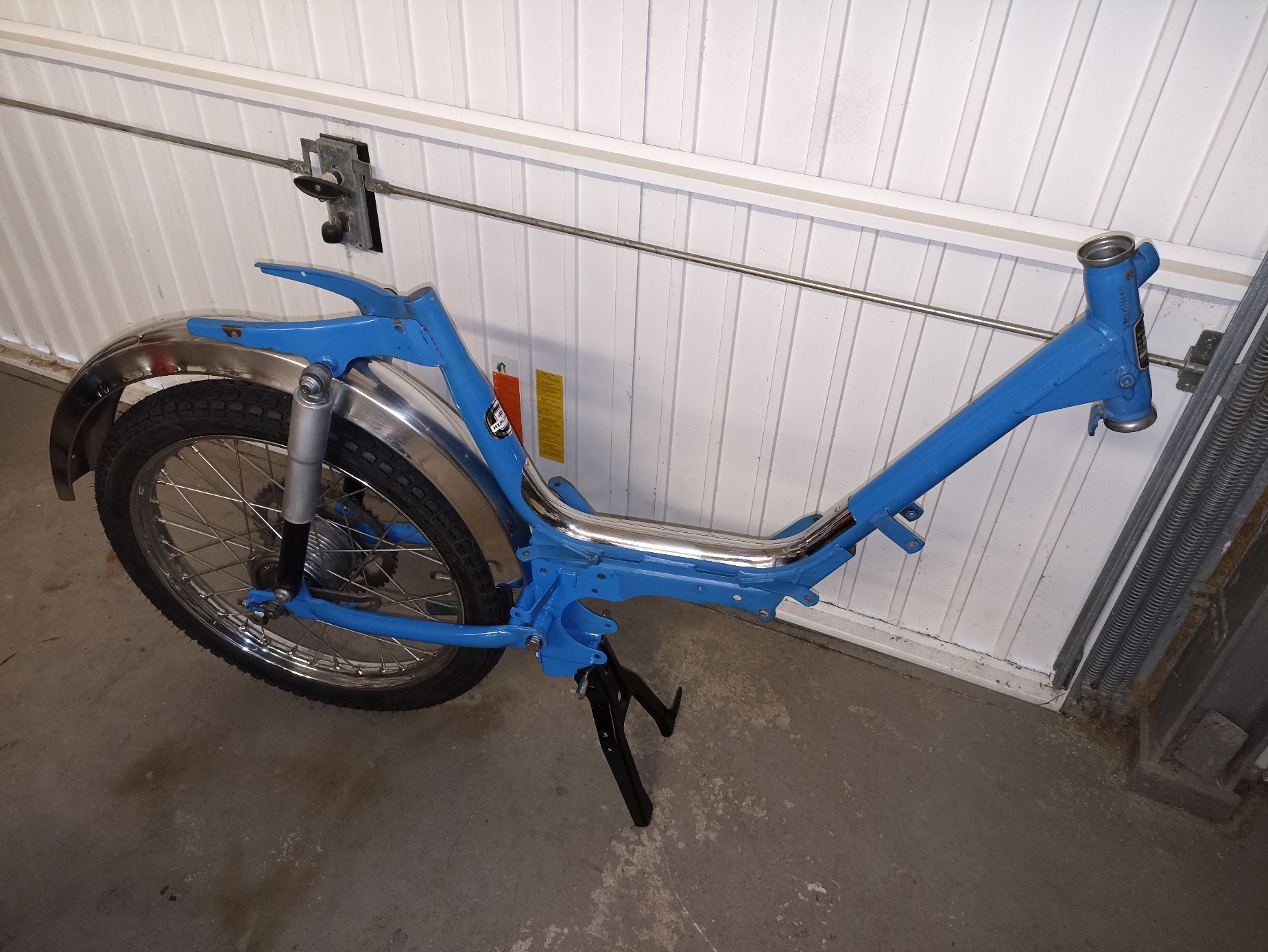

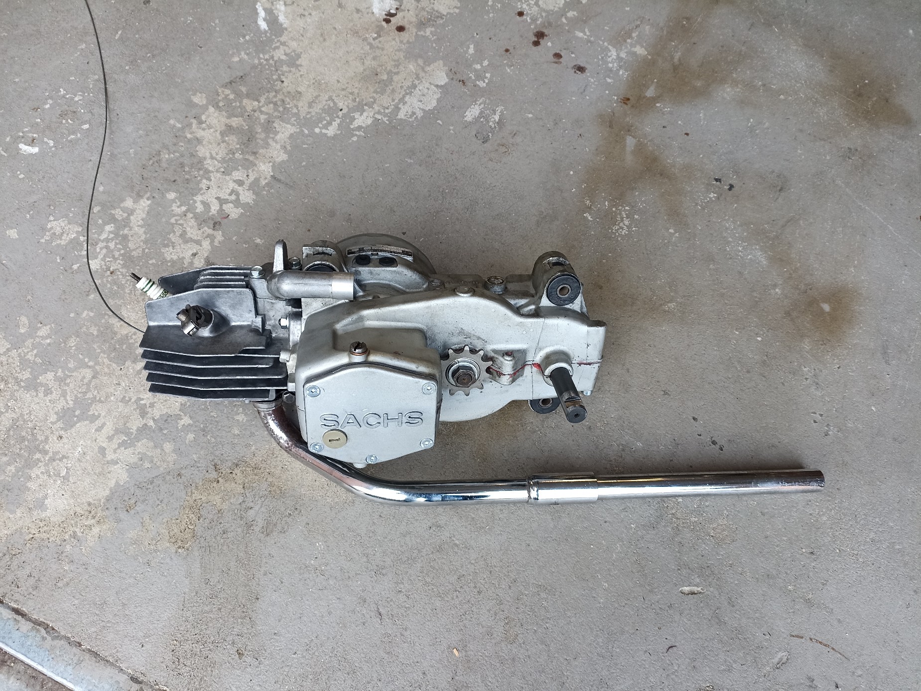

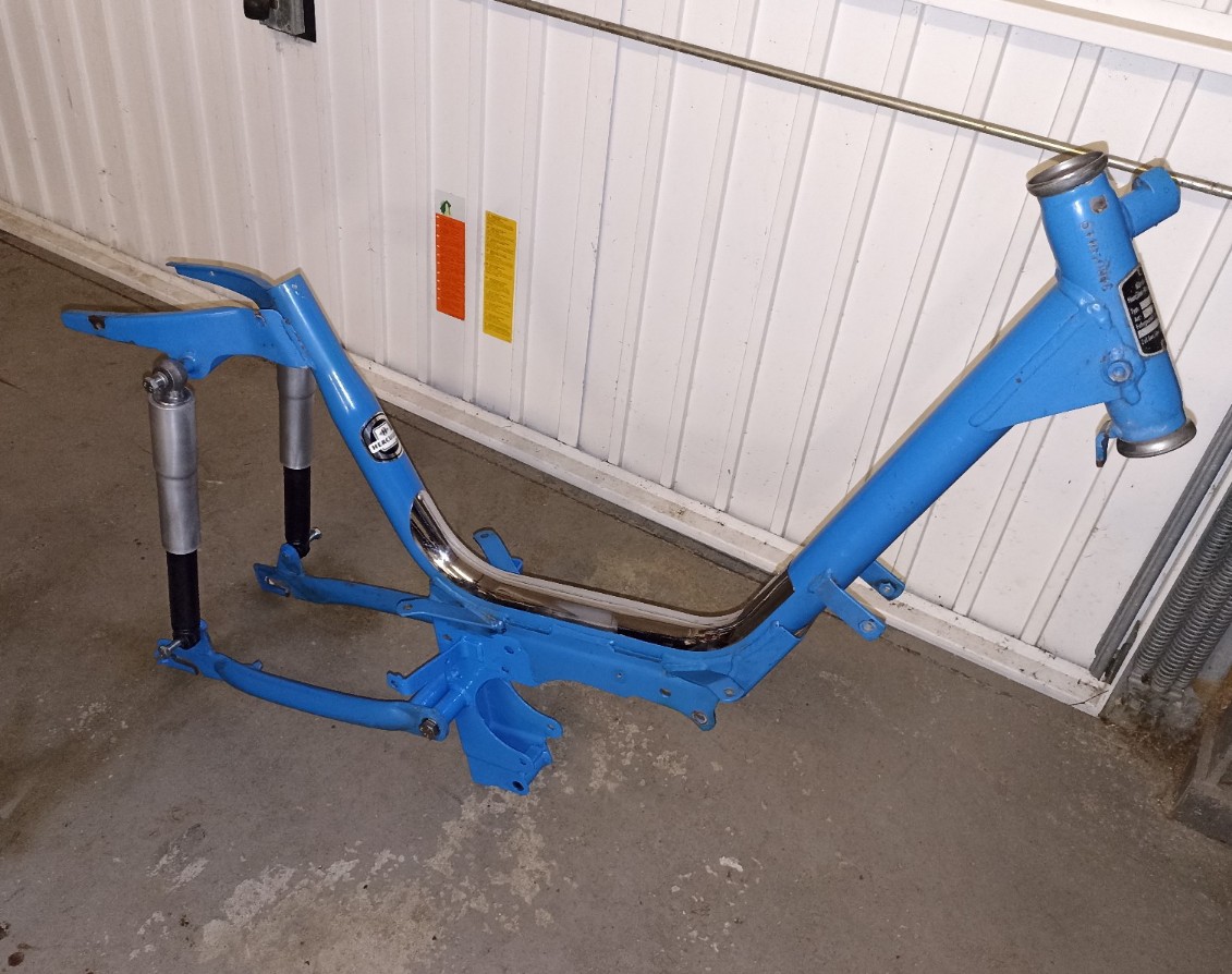

So. Eben die ersten Teile zusammen gesteckt. Das untere Rahmenende beilackiert.
Meine Theorie zum Zustand des Rahmens hat wieder was mit ATF zu tun. Nach dem grausigen Zustand des M2 Motors vor 7 Jahren ist es meiner Meinung nach auch das Öl was die Farbe so angegriffen hat.
viewtopic.php?t=2904&start=40#p29105
Es war ja im unteren Bereich des Mofas alles extrem mit Öl und Dreck Zugebacken.
Im Motor war nur noch sehr wenig. Vermutlich sind ca. 200ml in Verbindung mit Dreck und Schmutz aussen kleben geblieben. Normal schützt Öl vor Korrosion, aber nicht das ATF. Das bindet sich mit dem Luftsauerstoff und sorgt so für ein saures Milieu. Hier dann auf dem Lack.
Alles um den Motor im Bereich der Schwingenachse bis zum Ständer war verrostet, die Farbe abgeblättert.
Der Rest vom Mofa ist ja gut bis sehr gut. Deshalb diese Theorie.
Das habe ich alles entrostet und bei lackiert.

Und wieder ein paar Schrauben
Steht's endlich wieder auf eigenen Beinen....

Echt schöner Zustand was man so sieht... Sogar die Chromleiste ohne Beschädigung :thumbup:
Ich bin auf das Endergebnis gespannt!
Re: Hercules M4 Renovierung
faulfuss hat geschrieben:
27.11.2023 12:08
Die Chromleiste ist übrigens wie die Schutzbleche aus Edelstahl.
Es war eine kleine Delle drin die ich vorsichtig über ein Stück Rohr rausgedengelt habe. Wer es weiss kann die Stelle erkennen. Habe sie dann mit neuen 3mm (original nur 2mm) Kerbstiften wieder angemietet.
Was mich bei der Leiste im Durchstieg wundert. Sie ist ca. 3mm vom eigentlichen Rahmenrohr weg. Ist aber so gewesen anhand der originalen Löcher.
Ist das normal, oder war das anno 1975 "Toleranz"?
Wenn sie fest auf dem Rahmen läge würde sie auch keine Dellen bekommen wenn mal was schweres drauftrifft!?

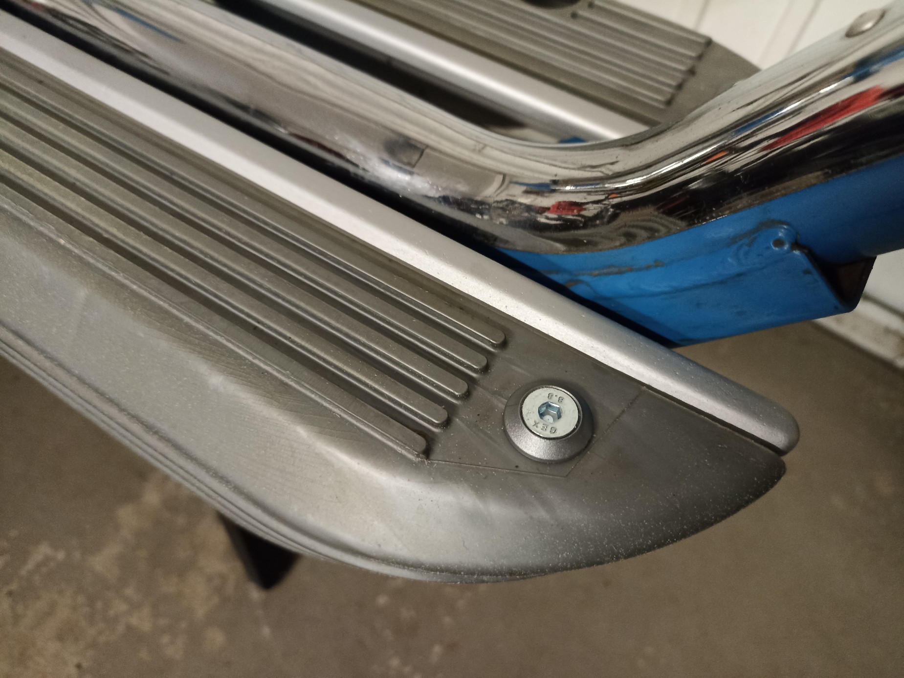

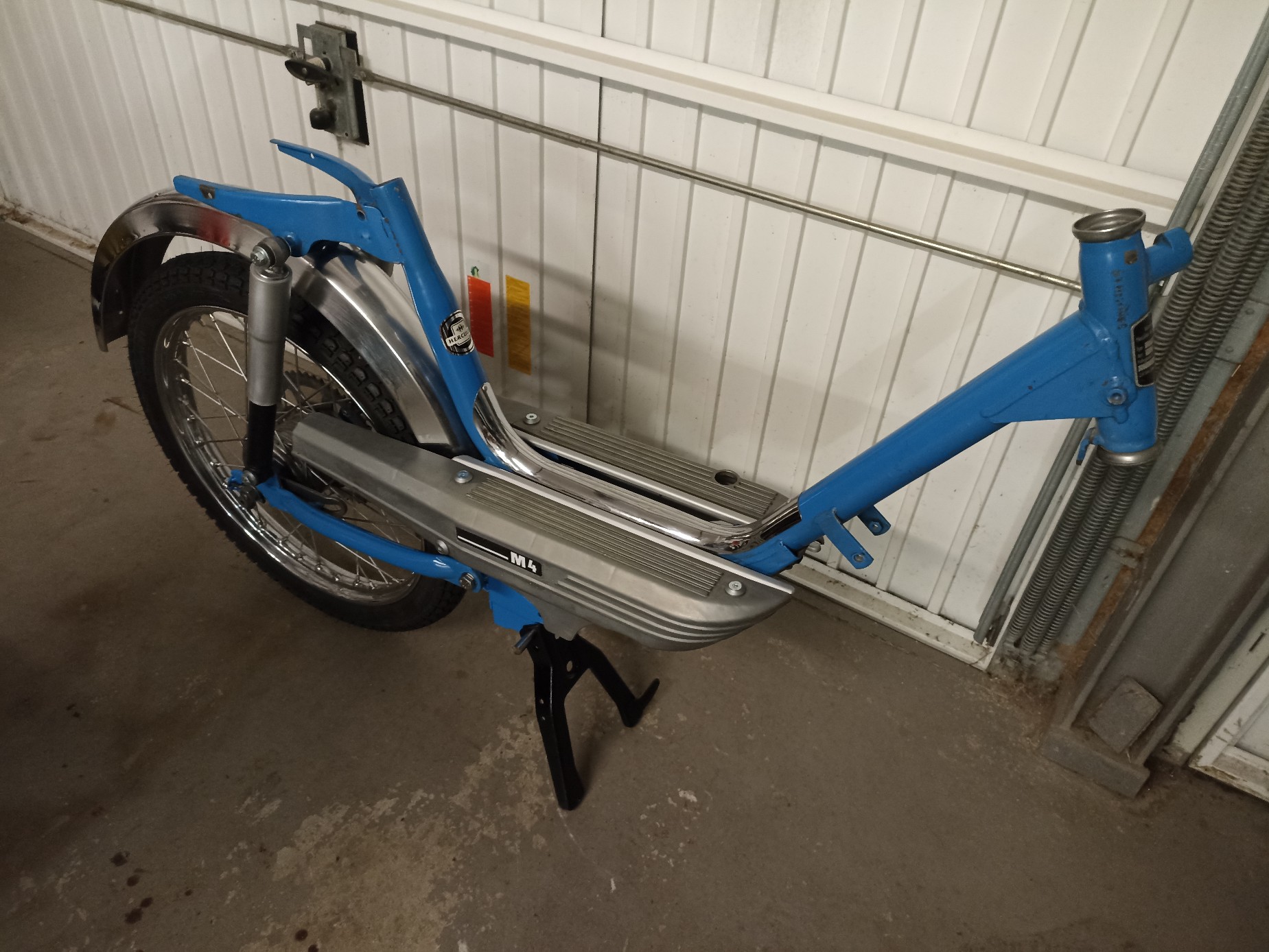

Mal die Trittbretter dran gemacht mit den neu lackierten Leisten.
Sieht gut aus finde ich.
Die Befestigungsschrauben sind das einzige was nicht original ist. Ich nehme immer Kunststoff Rosetten aus dem Kart Sport mit Inbus Denkschrauben. Kann man mit dem Kugel Inbus viel besser rausdrehen, vor allem unterm Tank die kommt man sonst nur so semi dran.
https://www.ebay.de/itm/325471642753
Das sind die Teile, passen jetzt prima an die silbergrauen Trittbretter

du klagst aber auf hohem niveau
ich finde die trittbretter einwandfrei für das alter
die idee mit den unterlegscheiben gefällt mir
gibts auch in edelstahl https://www.ebay.de/itm/185627918857?ha ... R4CngKKCYw
auch edelstahl schwarz https://www.ebay.de/itm/253373577485?va ... R6jinaKCYw
oder
für schwarze bretter
alu schwarz https://www.ebay.de/itm/403406353386?_t ... %3A4429486
schwarze kreuzschlitz https://www.ebay.de/itm/304704670608?va ... R-KA6qKCYw
27.11.2023 19:55
Naja, das rechte ist ok. Das linke halt arg fleckig.

Vom Ding her mit den Imbus Verkleidungsschrauben ne gute Idee. Muss man halt im Bordwerkzeug einen Schlüssel mehr mit an Bord haben für alle Fälle.
Wenn man den alten Tank, wie deiner, mit Steckstopfen hat, kommt man mit dem Inbuschlüssel noch ran. Wenn man den Tank mit dem Schraubverschluss hat, kommt man von oben sehr schlecht ran, weil der Tank etwas breiter ist.

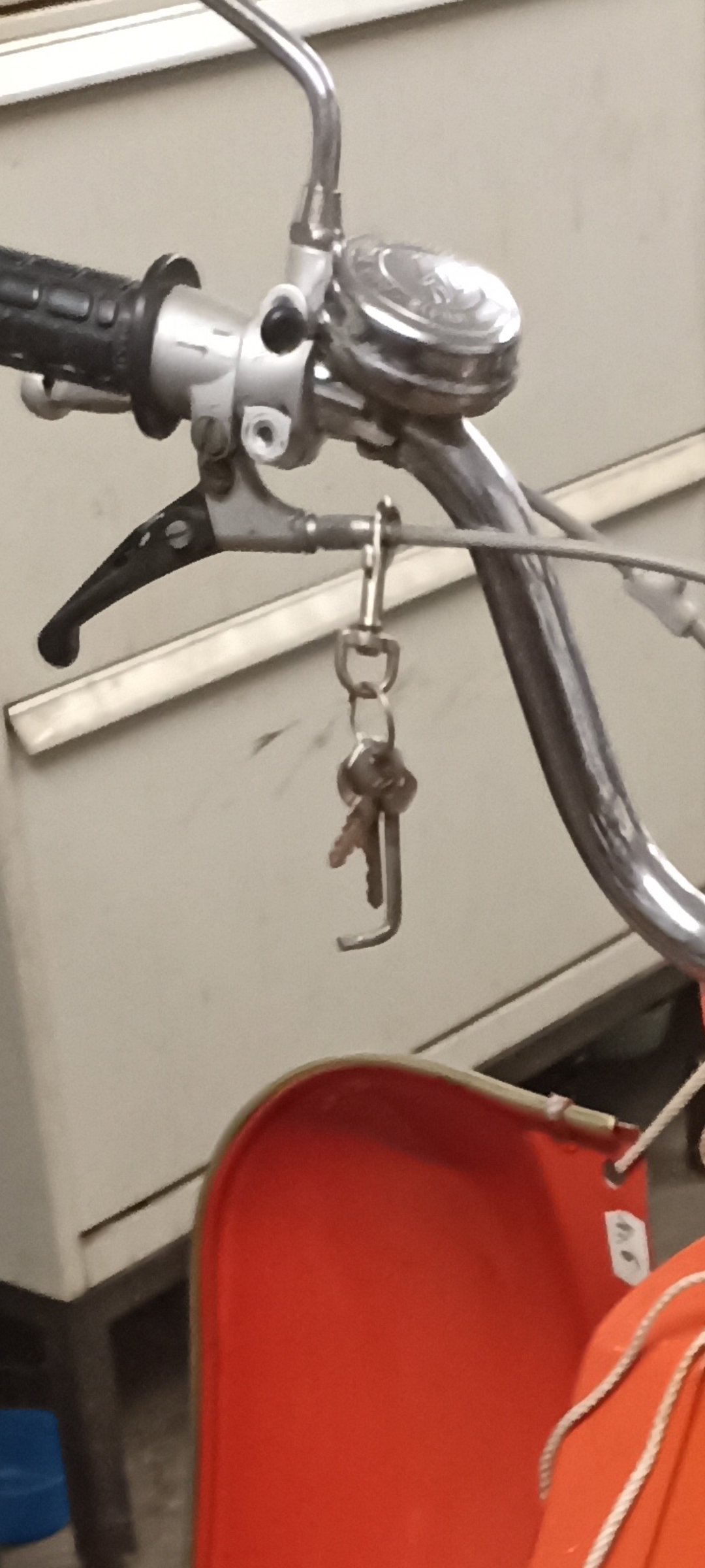

Ich habe einen Ikea 4er Inbus am Ende an eine U-Scheibe angeheftet und das am Schlüsselbund.
Bei demnächst 3 Mofas lohnt das schon :thumbup:
Was man auch machen kann ist den Inbus mit 2 Neodym Magneten unter dem Gepäckträger befestigen. Aber wie gesagt der 4er Inbus passt auch locker in die original Schale.
Ich hab Lenk- und Tankschlüssel und den Inbus bei der M2 am Karabiner immer dabei. Wenn ich wo parke schließ ich ab und nehm ihn mit

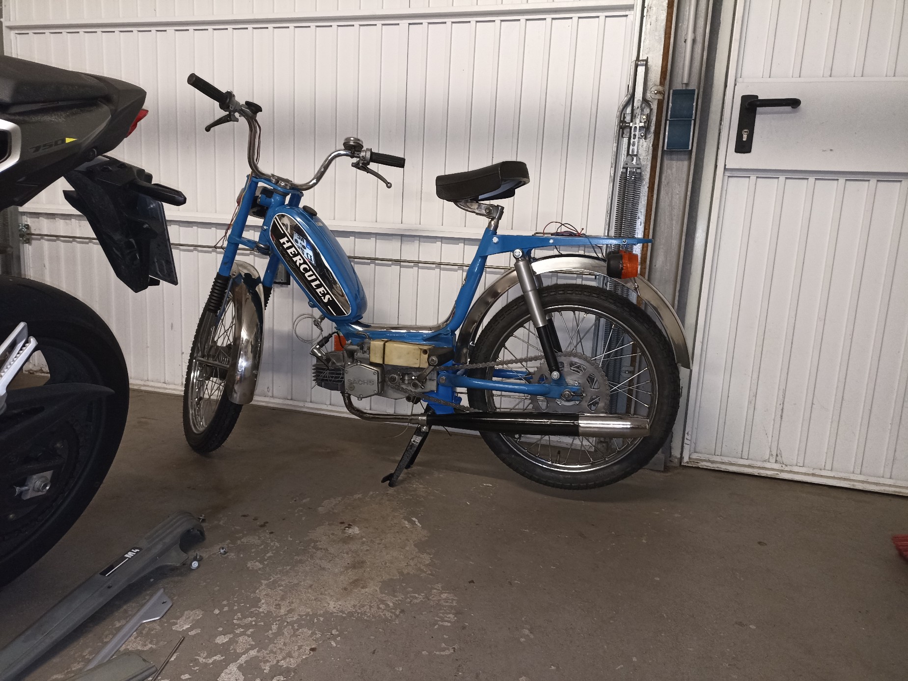

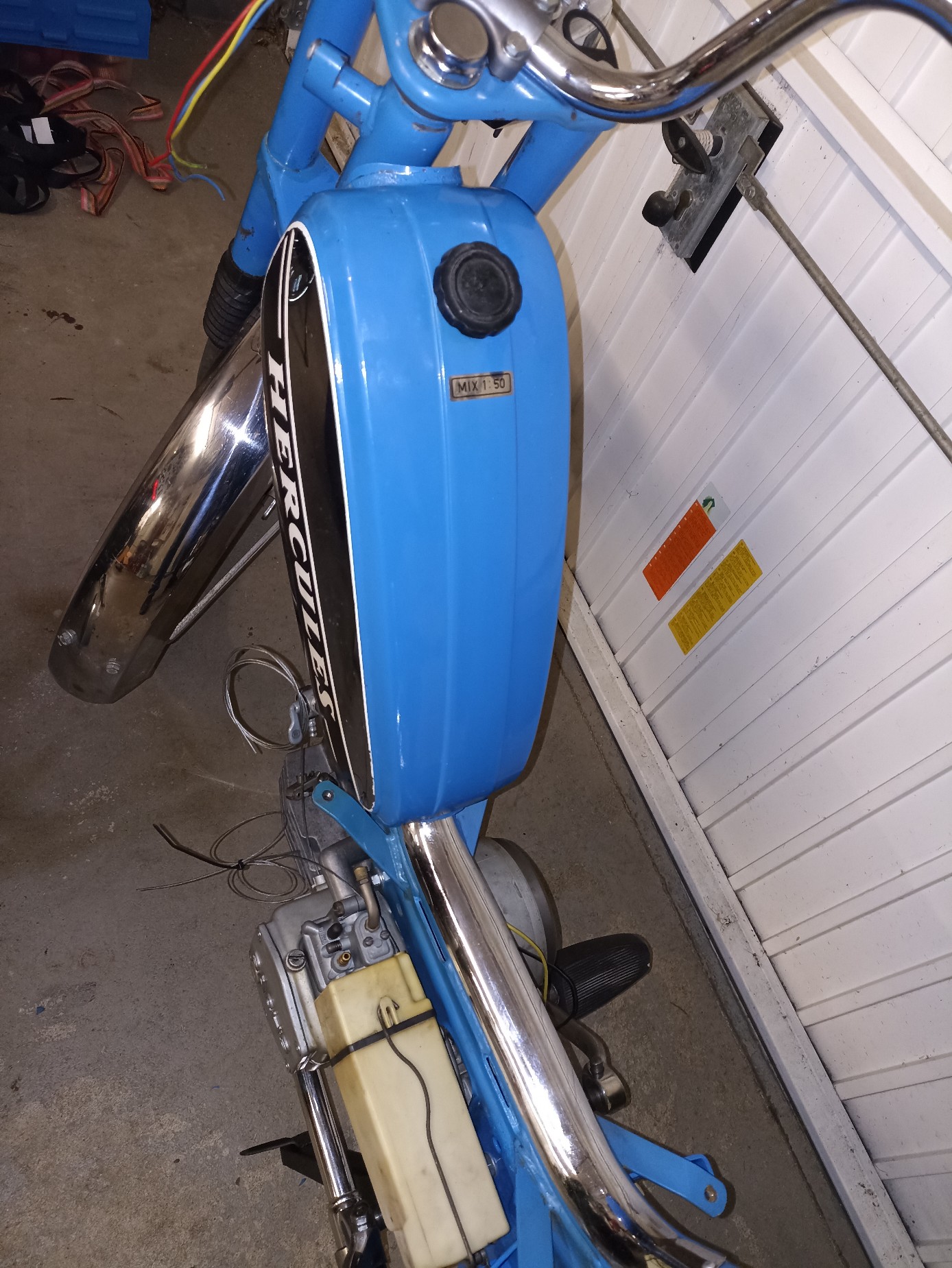

Noch ein paar Sachen montiert

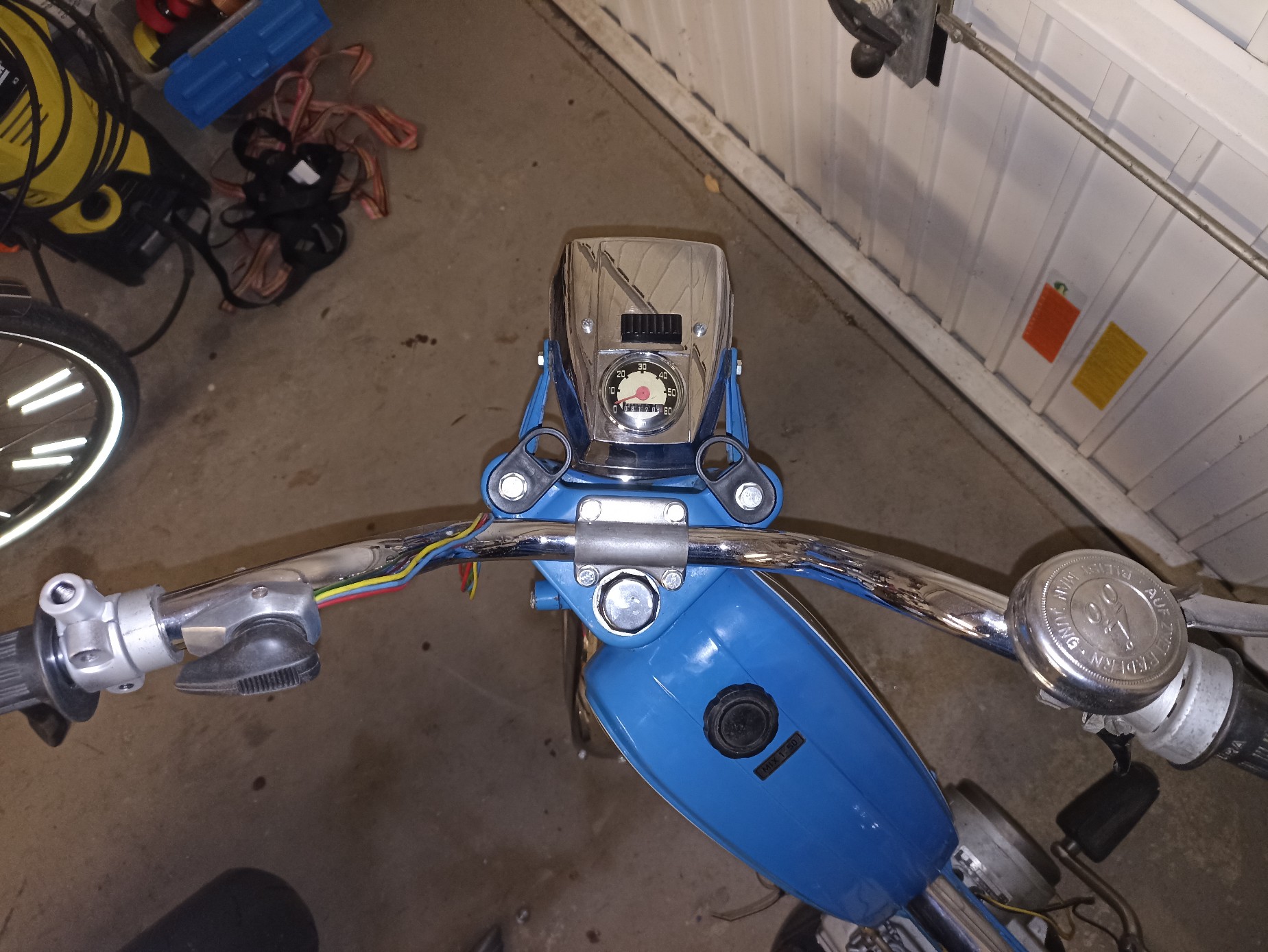

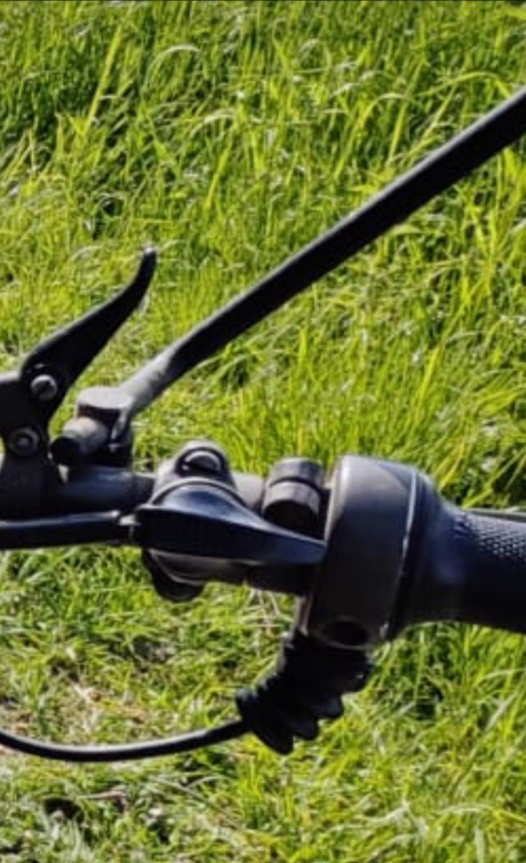

da hat aber einen nen schalter drangebastelt, von nem panzer, ackerschlepper..
das die alten aufkleber noch ok sind ist schon der hit
28.11.2023 20:10
da hat aber einen nen schalter drangebastelt, von nem panzer, ackerschlepper....
Das ist tatsächlich ein ULO Schalter für Lenker. Der wurde glaube ich auch bei den Bundeswehr Modellen verwendet, da wurde ein Loch in den Lenker gebohrt durch und durch für eine M4 Schraube. Deshalb habe ich ihn genau da wieder montiert.
Es ist ein Alu Sockel der am Lenker befestigt wird und darauf kommt mit kleinen Madenschrauben der eigentliche Schalter
https://www.k-parts.de/lenkerschalter-l ... YwQAvD_BwE

das Teil seh ich das erste mal
isolierschlauch https://shop.kabelknecht.de/c/kabelschu ... erschlauch
28.11.2023 21:23
Kumpel hat ganz frisch eine 125er BW geerbt da ist der auch dran.
Kabel und Züge müssen noch montiert werden und das Bougierrohr vom Schalter muss neu, das war ziemlich porös
