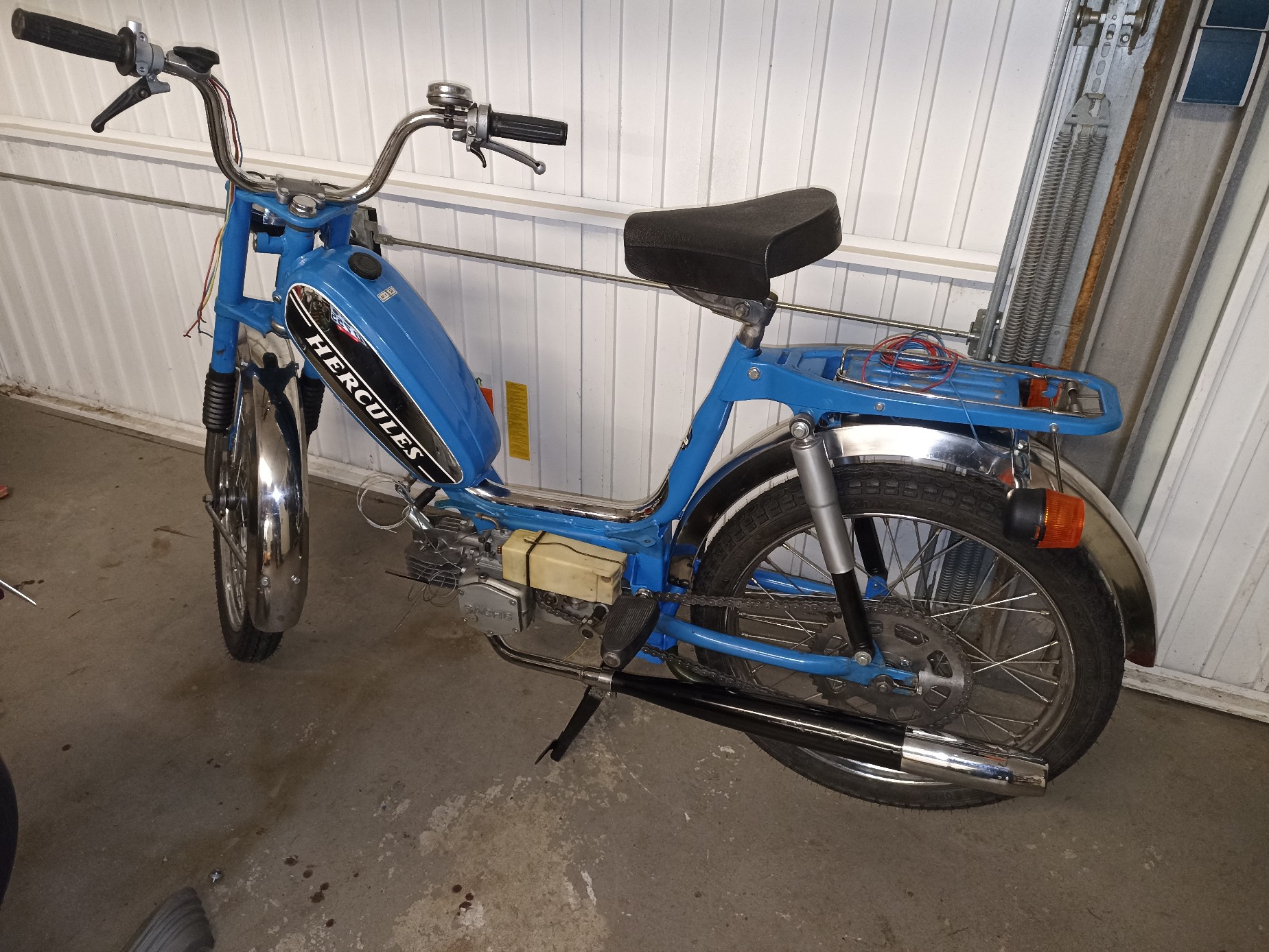

Re: Hercules M4 Renovierung
Und wieder ein paar Schrauben
Steht's endlich wieder auf eigenen Beinen....
Echt schöner Zustand was man so sieht... Sogar die Chromleiste ohne Beschädigung
Ich bin auf das Endergebnis gespannt!
- Beiträge: 858
Die Chromleiste ist übrigens wie die Schutzbleche aus Edelstahl.
Es war eine kleine Delle drin die ich vorsichtig über ein Stück Rohr rausgedengelt habe. Wer es weiss kann die Stelle erkennen. Habe sie dann mit neuen 3mm (original nur 2mm) Kerbstiften wieder angemietet.
Was mich bei der Leiste im Durchstieg wundert. Sie ist ca. 3mm vom eigentlichen Rahmenrohr weg. Ist aber so gewesen anhand der originalen Löcher.
Ist das normal, oder war das anno 1975 "Toleranz"?
Wenn sie fest auf dem Rahmen läge würde sie auch keine Dellen bekommen wenn mal was schweres drauftrifft!?
