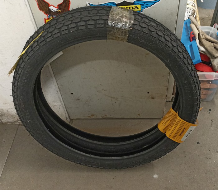

Reifen sind schon da.
Breitreifen 2,25 x 17, die anderen meiner Mofas haben nur 2.00 x 17

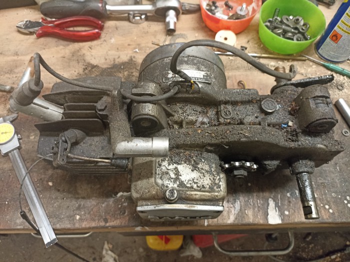

So. Motor ist raus. Man wundert sich ja wie viel Dreck an einem Motor kleben kann:
Shop funktioniert (bei mir???) nicht. Angemailt. Schnell geantwortet. Haben aber nur noch eine Felge leider.

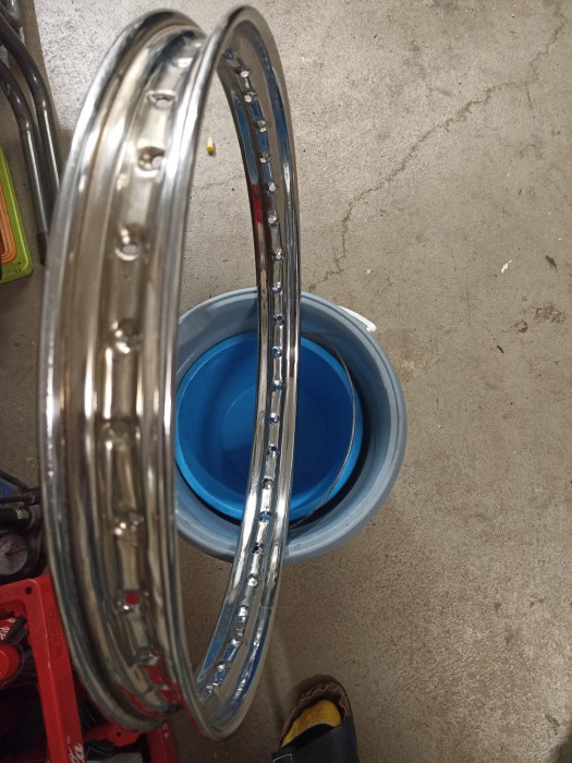

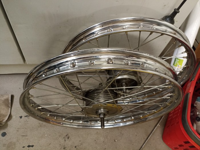

So. Hab es jetzt überlegt. Etwas Patina wird die Maschine ja eh haben.
Deshalb behalte ich einfach die original Felgen. Neue währen wahrscheinlich "overdressed".
Habe eben die Felgen, die mehrere Tage in Zitrone gelegen haben, mit Akopads (bzw die Hausmarke vom DM) gereinigt.
Ich bin mit dem Ergebnis echt zufrieden. Hinten habe ich die schlechtere eingespeicht. Die ist meist eh etwas dreckig wegen Kettenfett, Staub und Co.
Neue Speichen. Fertig.
Hab es eingespeicht. Morgen zentrieren und neue Reifen, alte Schläuche und neue Felgenbänder drauf.

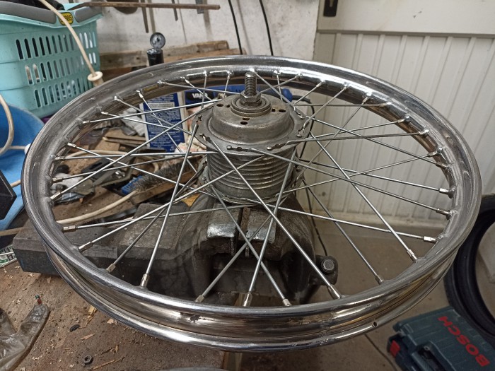

Und die für vorne geplante Felge:
Re: Hercules M4 Renovierung
sieht doch prima aus.. passt zum zustand
Danke!
Vorne auch noch Speichen eingezogen Ich glaube das wird was.
