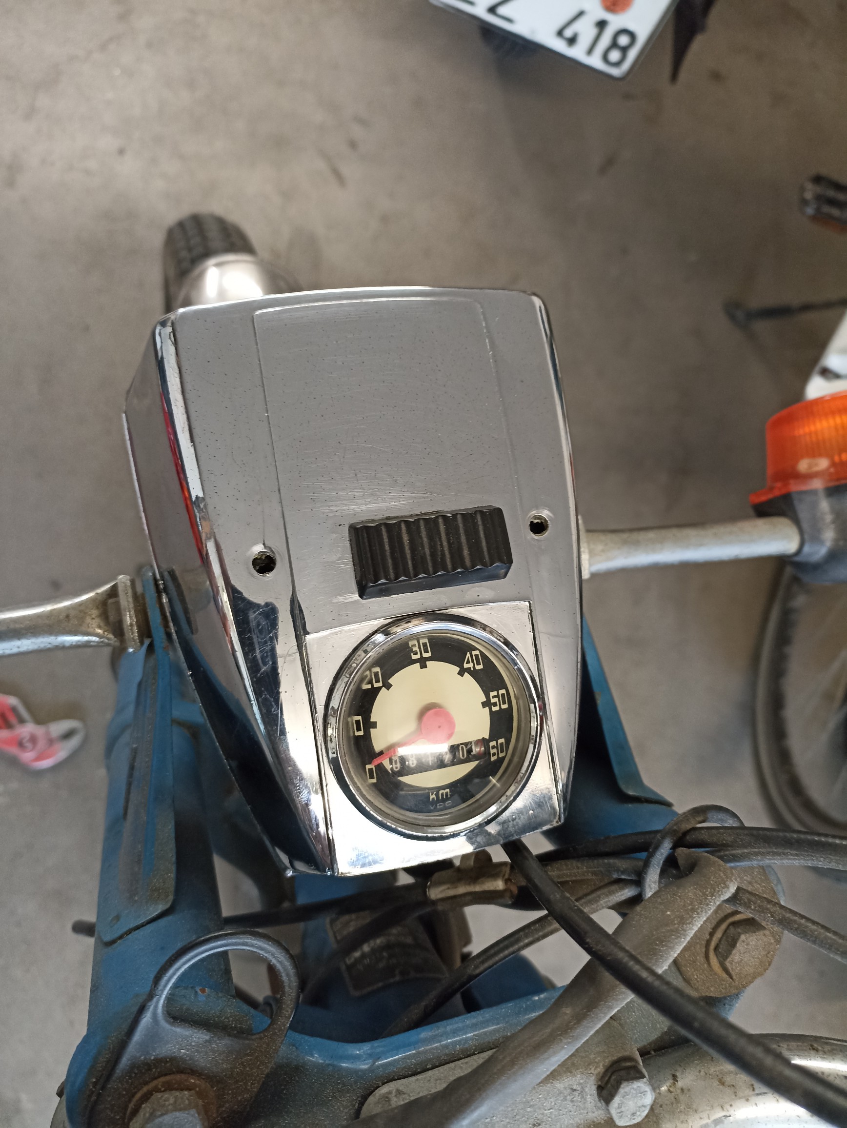

So. Wie anderswo schon angekündigt habe ich das Mofa eben abgeholt.

das doch ein gut erhaltenes seltenes teil

Ja und auch spontan nach 6,5 Jahren Stillstand angesprungen.
Den Typ Luftfilter kenne ich nur aus den Mikrofilmen
