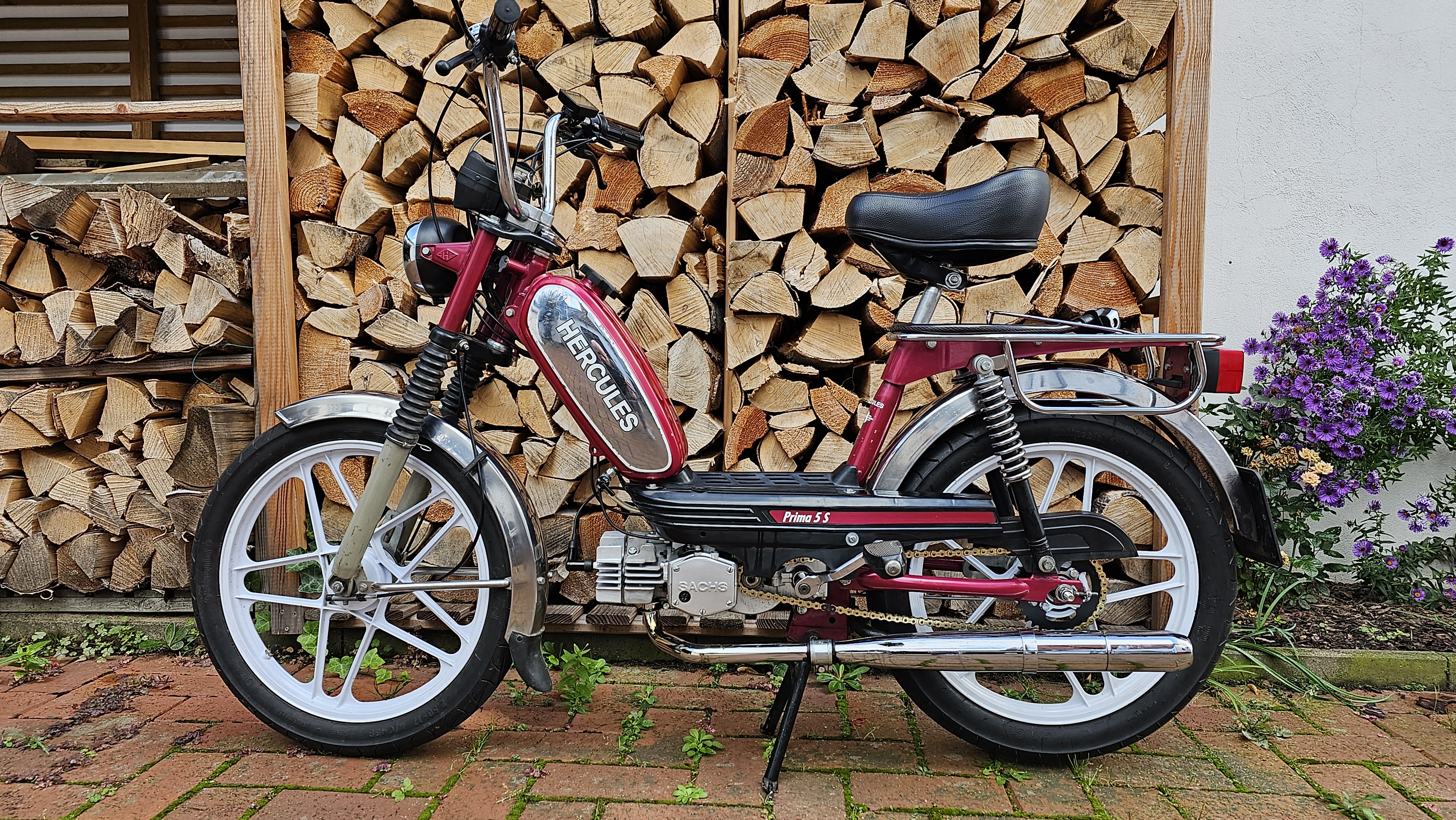

Da ist jetzt das gute Stück. Werde über den Winter die Gabel mal anschauen, spricht nen bisschen schlecht an und neue Stoßdämpfer besorgen. Die da drauf sind federn nur noch. Gedämpft wird da nix mehr.
Re: Zündung / Kondensator?
schöne prima, selten in der farbe
wenn lackstift suchst
Prima 5S (92-) ----- schwarzmet.690,braunmet.058,magenta348,jadegrün431,borolorotmet.344,
-----petrol223(94), dunkelblaumet.252,orientrot305(94),tannengrün392(94),
fragt sich nur wie dein roter lack heißt
mann kann sich da fragen obs bei der kompression nicht auf dauer besser für die lagerschalen der tretwelle ist...

So extrem empfinde ich die Kompression gar nicht. Ja die Farbe ist schön. Ich lass die auch so. Nen paar Lackmacken gibt es. Besonders auf dem Gepäckträger. Da mach ich aber nix dran. Patina
