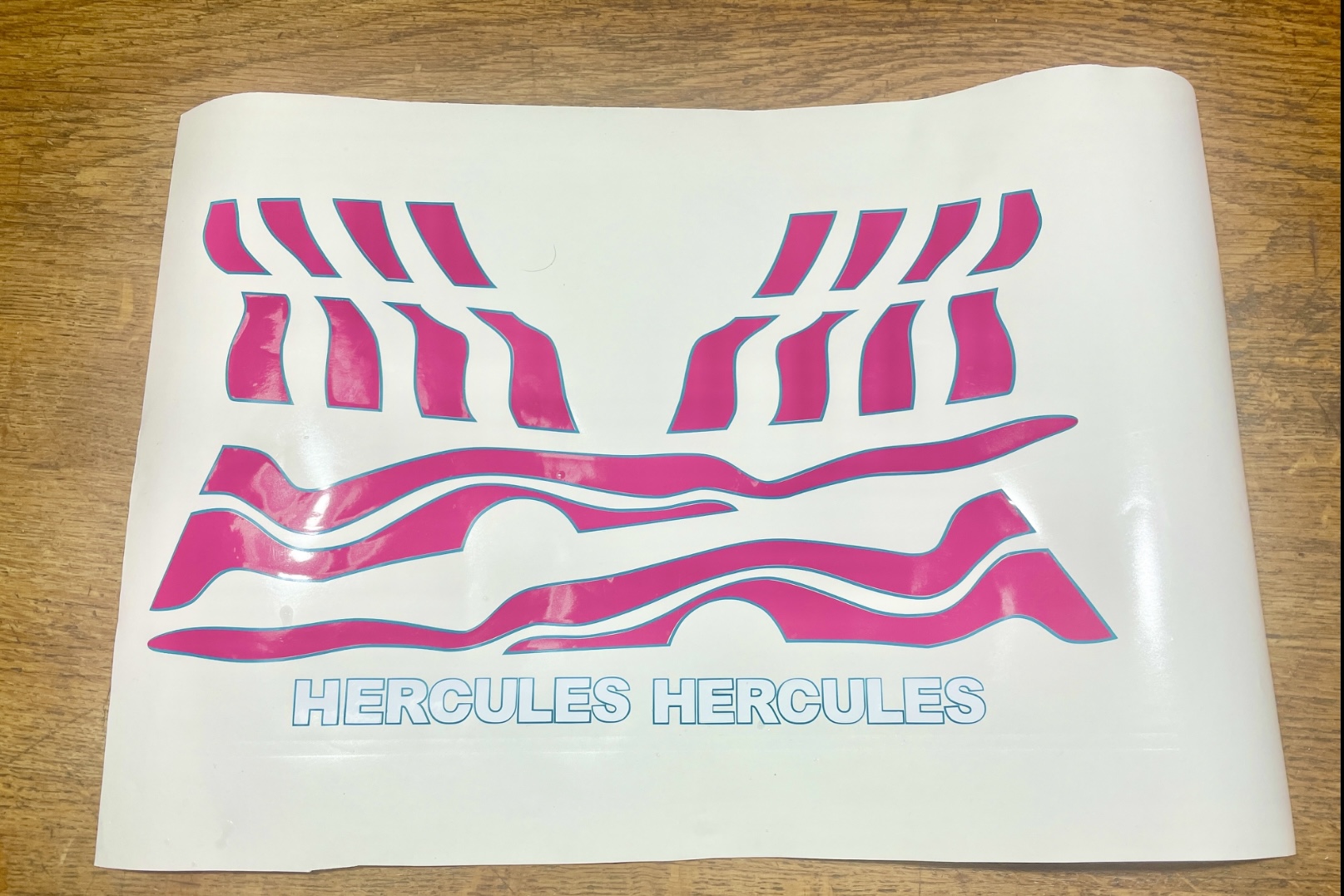

- Beiträge: 415
Re: Prima 3S Restauration
Finde ich absolut grandios, wenn man so was kann.
Wie werden die gemacht? Druckvorlage und dann auf einen Plotter? Wie werden die dann Wetter- und Benzinfest?
Ich hab wirklich keine Ahnung.
Gruß Werner
Gruß Werner
- Beiträge: 885
Harley Davidson FSSTS Bj. 97
Normal wird das gedruckt und dann die Konturen mit einem Schneidplotter gezogen.
Ich hab aber keinen Drucker, der UV- und Benzinfest drucken kann, also werden aus einer Vektordatei (die ich selbst erstellt habe) die Konturen audgeschnitten .- und zwar pro Farbe.
Das geht ja alles noch, aber dann die einzelnen Felder auf einen Bogen zu übertragen ist eine Sauarbeit.
Man mach das ordentlich naß und positioniert es bis es passt. Stück für Stück.
Dann mit Transferfolie aufs Mofa.
Die Oracal Folien sind UV fest, Spritt kann auch mal drüberlaufen, aber wenn es richtig nass wird, wird sich der Kleber lösen.
