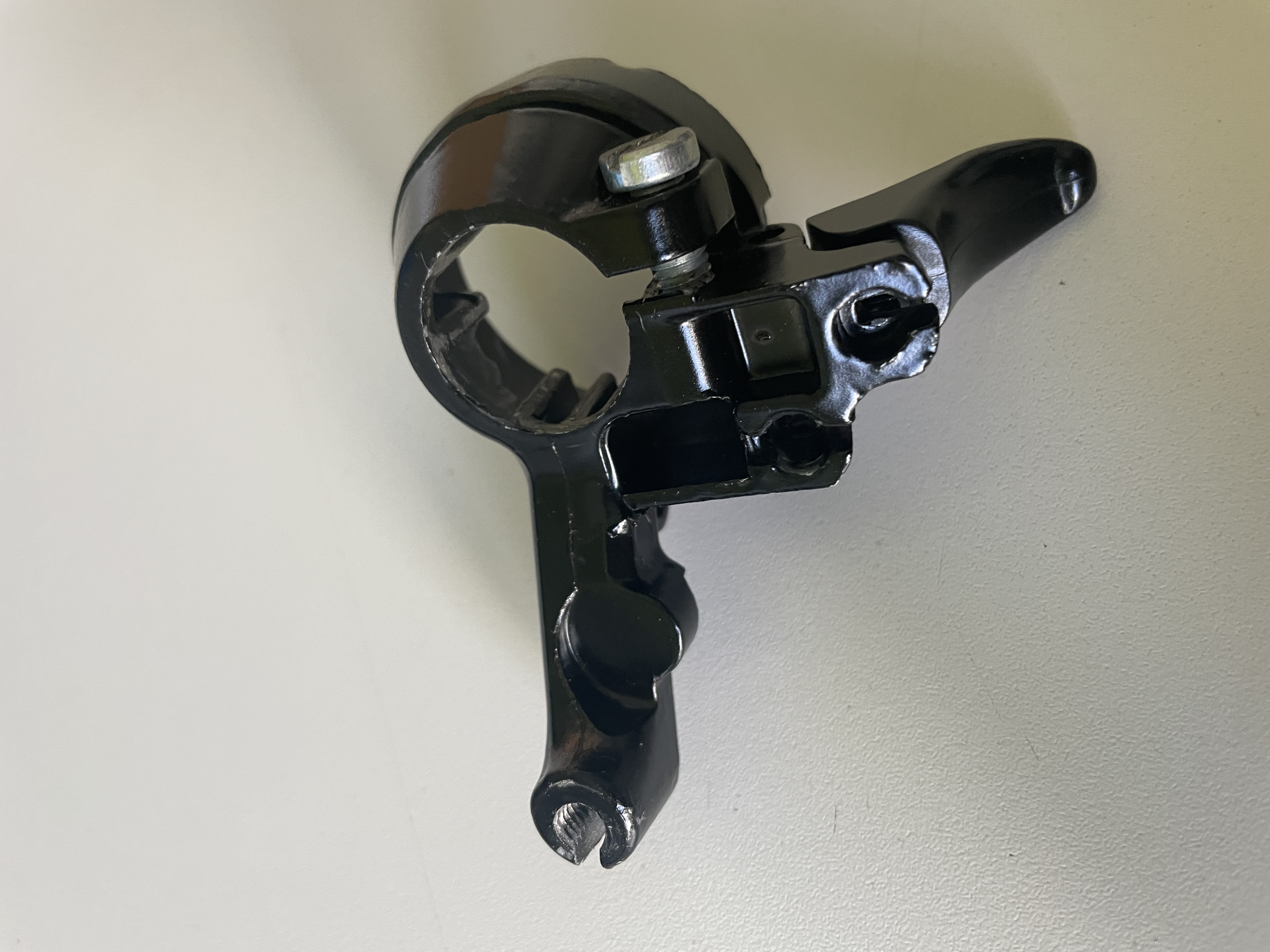

Jetzt poste ich mal etwas, was ich noch nie gemacht habe. Umbau einer Armatur auf Bremslicht.
Ich hab mich dann doch entschlossen, Bremsen zu verbauen.
Die innere Bremse ist ja normalerweise kein Problem, gibts als Set:

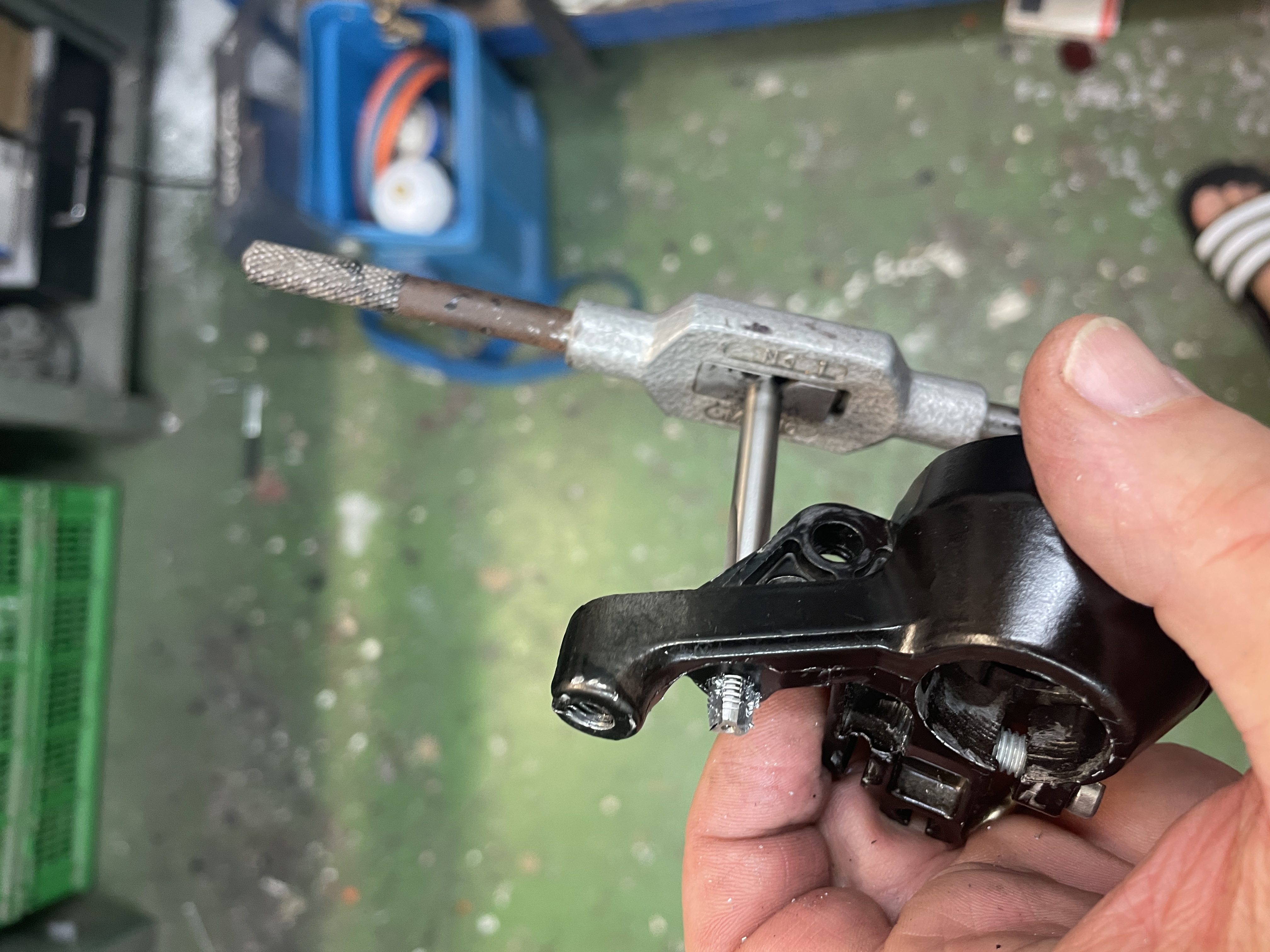

Vorne habe ich allerdings kein Gewinde im der Armatur gehabt.
erst mal mit 6mm von hinten zentriert, damit das Ding auch in der Mitte sitzt
Dann mit 5 mm durchgebohrt
Das ist auch ein kein metrisches Gewinde. Allerdings sollte ein M6 mit ein bisschen Überredungskunst beim Eindrehen passen.
Ich hab von hinten vor gebohrt, damit es genau in der Mitte ist und dann das Gewinde geschnitten.
Dann kommt auch der Hebel genau am Schalter an.
Passt und funktioniert.

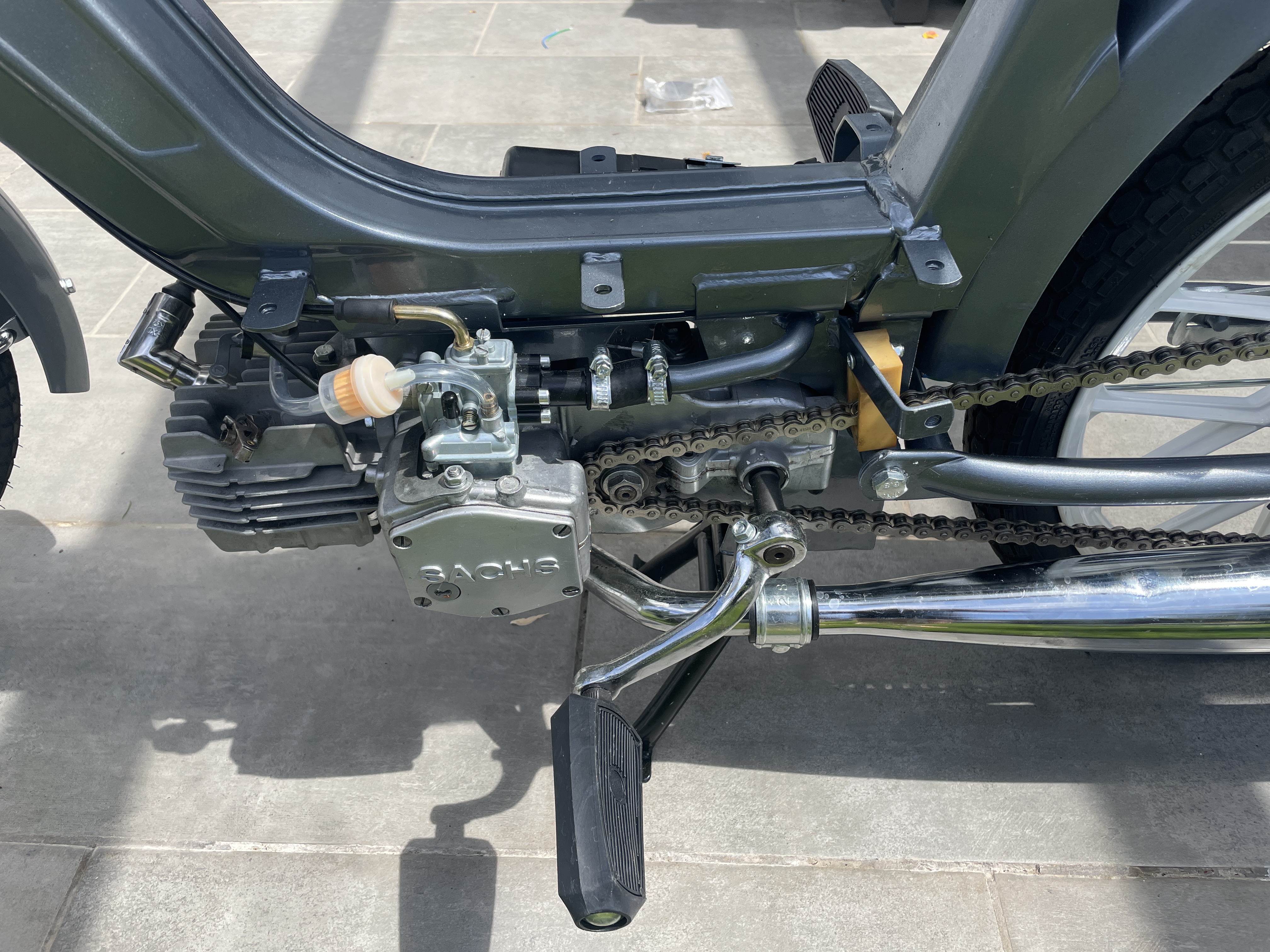

Jetzt nur noch den verbogenen Auspuffhalter richten und dann Probefahrt.
Beiträge: 9124
Re: Prima 3S Restauration
es könnte problerm mit deinem bergaufießendem sprit geben,,,
würde immer den ausgang vom benzinfilter etwas tiefer legen als den eingang
und kleinerer reicht
https://www.ebay.de/itm/175401955775?ha ... R5iS6_GJYg
warum hast den anschluss benzinhahn nicht nach hinten gemacht.?
wenn du willst
Deko verschlusschraube
https://www.ebay.de/itm/203268579789
https://www.mopedparts.de/de/hercules-s ... hdaempfer1
die haben sich auch das gewinde im griff gespart wenn die kein bremslicht eingebaut haben...auch die halterung an der schwinge
