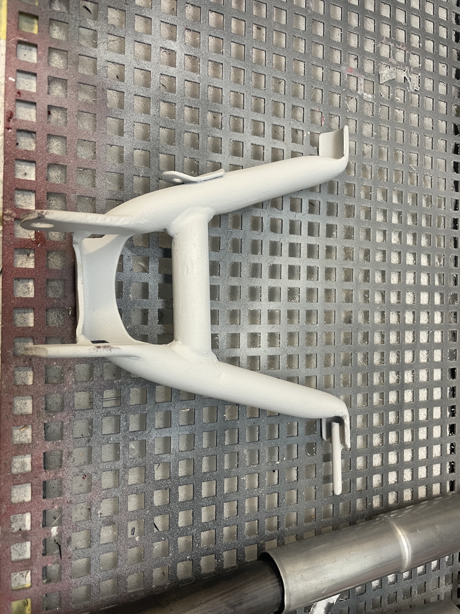

Der Stäander brauchte Liebe. Wie man den unten so abschleifen kann ist mir ein Rätsel. 200 km ohne Feder fahren?
Und der Winkel der da dran ist auch interessant gemacht. Schlepp war der auch und verschieden hoch.
Ein paar Viertelschalen ausm Wasserrohr und ‚ne abgerundete Schraube drangeschweisst und hartverlötet und dann sah wieder aus wie neu.
Heute ist Schwarzlacktag:

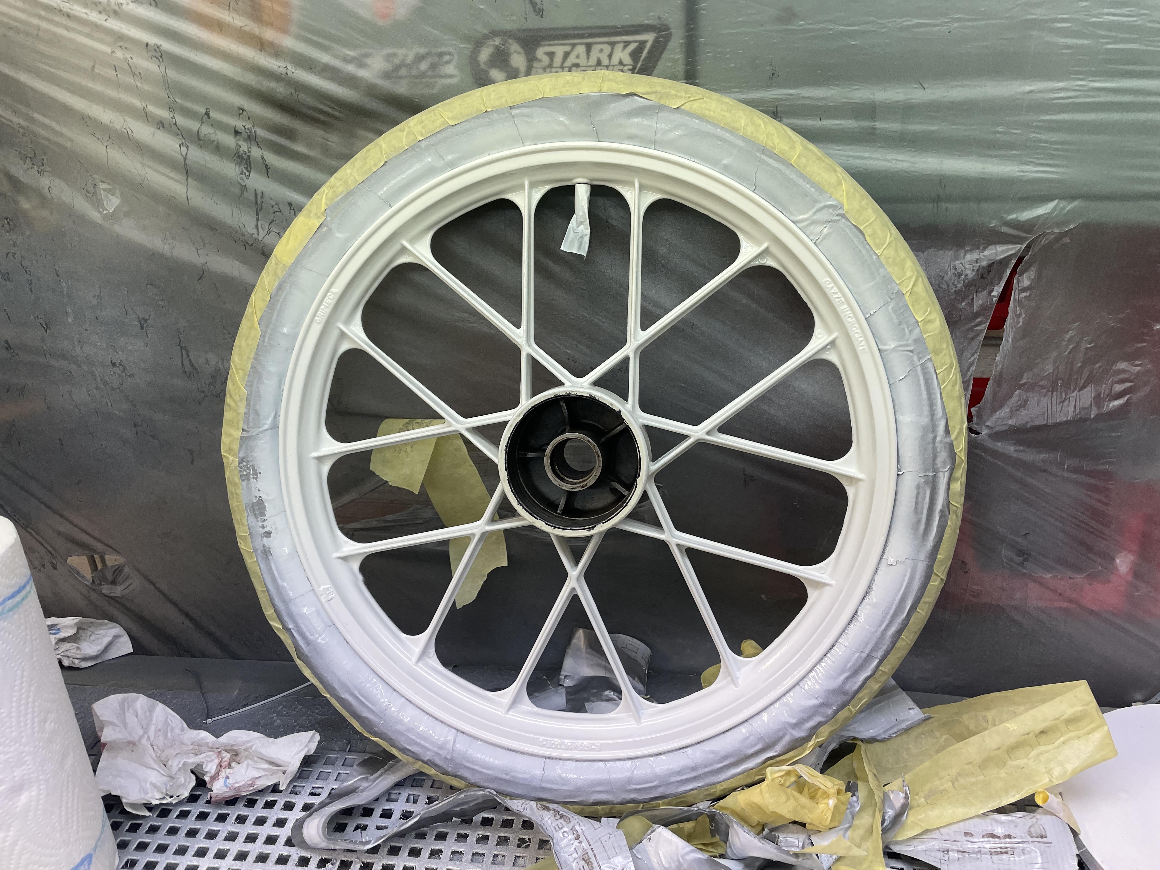

Jetzt musste ich den Kompressor doch nochmal anwerfen, die Felgen waren irgendwie vergilbt, die waren wohl schonmal lackiert.
Und das nicht schlecht, aber der Lach war gelblich, das sah richtig Scheisse aus.
Also alles gesäubert, abgeklebt (hatte keine Lust auf Reifen runter) Luft raus, Klebeband schön unter den Felgenrand und los.
Erst mit Aceton annebeln und dann los.
Ist echt schön geworden, das das immer nooch gelblich aussieht liegt wohl am LIcht.
Und die Reifen mit DuctTapePeeling so sauber wie nie :lol:
So langsam wirds

Schick abgeklebt anstatt Reifen abgezogen. Da macht man sich wenigstens hinterher keine Macken beim Aufziehen in die Felge :D
Beiträge: 935
Re: Prima 3S Restauration
Ja, Luft raus und ein wenig vom Felgenhorn wegdrücken, passt.
Da sieht man null, dass nachlackiert wurde.

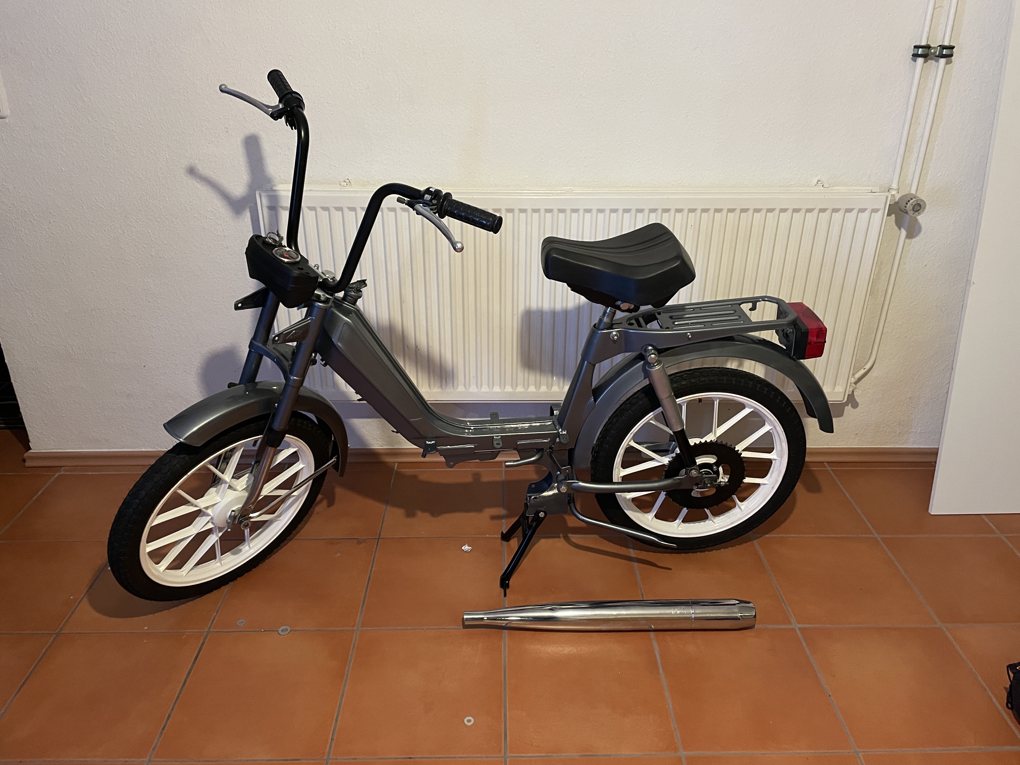

Ist das eigentlich die Originallampe?
Wie gesagt, ich habe dieses Mofa eigentlich nur gekauft, weil da eine große Gabel drinne war.
Und da hat wohl diese Lampe gepasst. Jetzt frage ich mich, was das für eine Lampe ist.

https://www.mofastuebchen.de/media/imag ... 600@2x.jpg
ist die standard prima lampe mit cockpit
ist ähnlich wie die auf deinem bild
https://schreiber-zweiradshop.de/Zweira ... ima-5.html
gibt auch noch ne andere
Beiträge: 935
Mein Post ist wohl nicht gut zu verstehen.
Die, die ich hab ist viel zu groß. Die geht da nicht rein.
Wo kann die denn her sein?
Beiträge: 9054
ka ... hercules gt zündapp etc
das wäre ne gute
140mm https://www.jmpbteile.de/koplampunit-tomos-a35.html
mit fern und abblendlicht
oder ein org runder https://mofaoasesued.de/products/hercul ... 529c&_ss=r

Mist, den Auspuffhalter hätte ich wohl nach dem Schweißen mal antesten sollen, r da muß ich wohl nochmal ran.
Schade um den Lack.
Da muß ich wohl nochmal mit Hitze dran.
Beiträge: 195
Registriert: 28.12.2017 23:27
Beitrag von rdiger8092 »
Ja, die Dinger rosten von innen durch.
Dreck setzt sich mit den Jahren von innen in das Rohr.
Feuchtigkeit und Dreck bleibt drin, und da es ein normales Stahlrohr ist, macht die Korrosion den Rest.
Kannst jetzt ja schön von Innen reinigen, neu verschweißen und dann mit Wachs von Innen konservieren.

Das untere Bild ist ja von vorher.
War der von meiner Prima5S.
Ich habs ausgebohrt. Ein Innenrohr rein, verlötet und verschweißt - nur leider ohne gegenzuchecken wie der Winkel war.
Ich mag die auch grundsätzlich immer vorne zu, damit kein Wasser mehr reinkommen kann.
