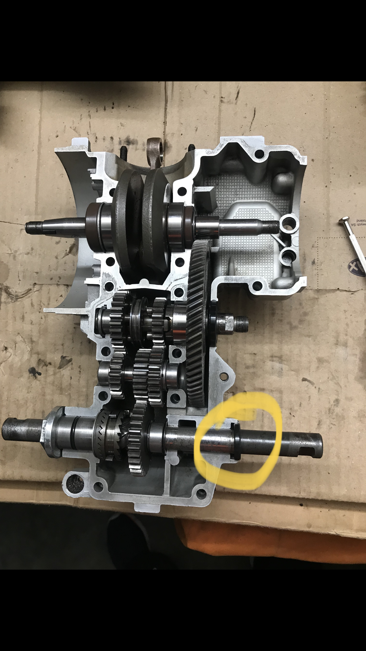

Ist das normal das der gelbmarkierte Simmering soviel Spiel nach hinten hat wenn ich ihn vorne bündig einbaue
Kurbelwelle ist jetzt neu gelagert und ausgeglichen
1,41 musste ich ausgleichen. 0,5 auf der eine Seite und 0,90 auf der anderen. Mehr geht nicht
Beiträge: 801
Re: Prima 5 dreht leer durch beim antreten
In die Passung drücken dann sitzt er auch gerade. So gehört das.
Beitrag von stefan310382 »
Selbst wenn er richtig gerade ist hat er entweder nach vorne oder nach hinten spiel
Soll er lieber vorne oder hinten bündig sein
Beiträge: 9021
jenau ...und die tretwelle an den langen gleitlagern dünn einfetten
dichtring bis an gehäuse anschlag drücken und beim aufsetzen der zweiten hälfte aufpassen.. und vorm festschrauben den ring evtl noch richtig grade positionieren
der hält schon wenn beide hälften zusammen sind, aufpassen und nicht quetschen,
und ansonsten ...
1/100 das an scheiben fehlt ist kein drama
ansonsten sieht das alles gut aus
dichtmasse nur dünn...alles was zu dick ist führt zu lagerspiel
unf dann 24 std die dichtmasse aushärten lassen
und falls kein öl an die lager hast,, mach das noch vorm zumachen
paar tropfen zweitaktöl zwischen welle und lager und auch unten aufs pleuelager und welle drehn das öl etwas reingeht
