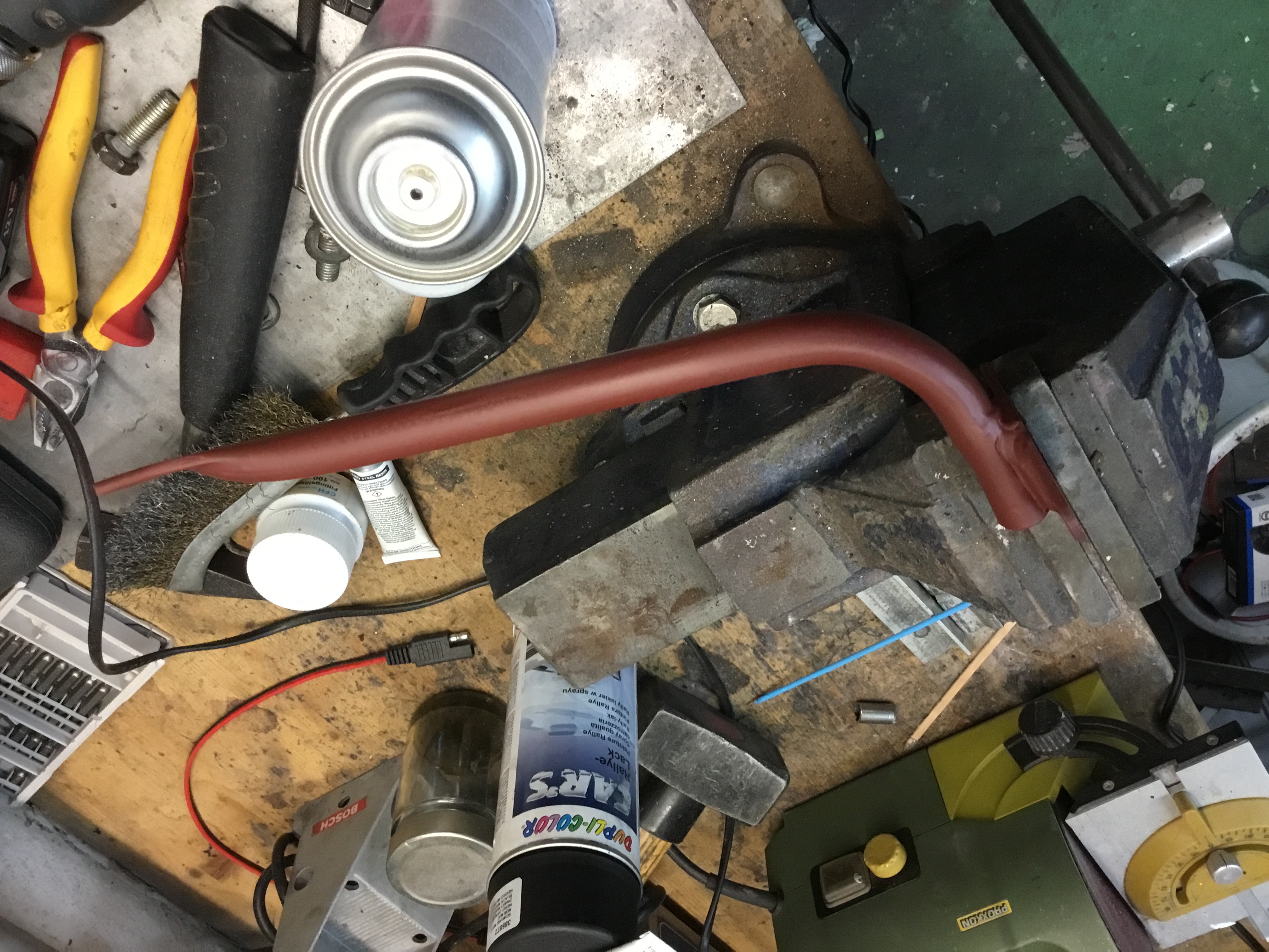

Beiträge: 935
Re: Vibrationen
Ist nschon wieder repariert.
Rost entfernt leicht aufgebohrt, Röhrchen rein und hartverlötet.
Das Ende mach ich noch mit nem Stopfen zu.
Re: Vibrationen
Ich glaube dir wird es auch nicht langweilig? Oder?
Dem Rost nach zu urteilen war das jetzt aber auch eine Frage der Zeit. Das hat schon ne Weile gearbeitet.
