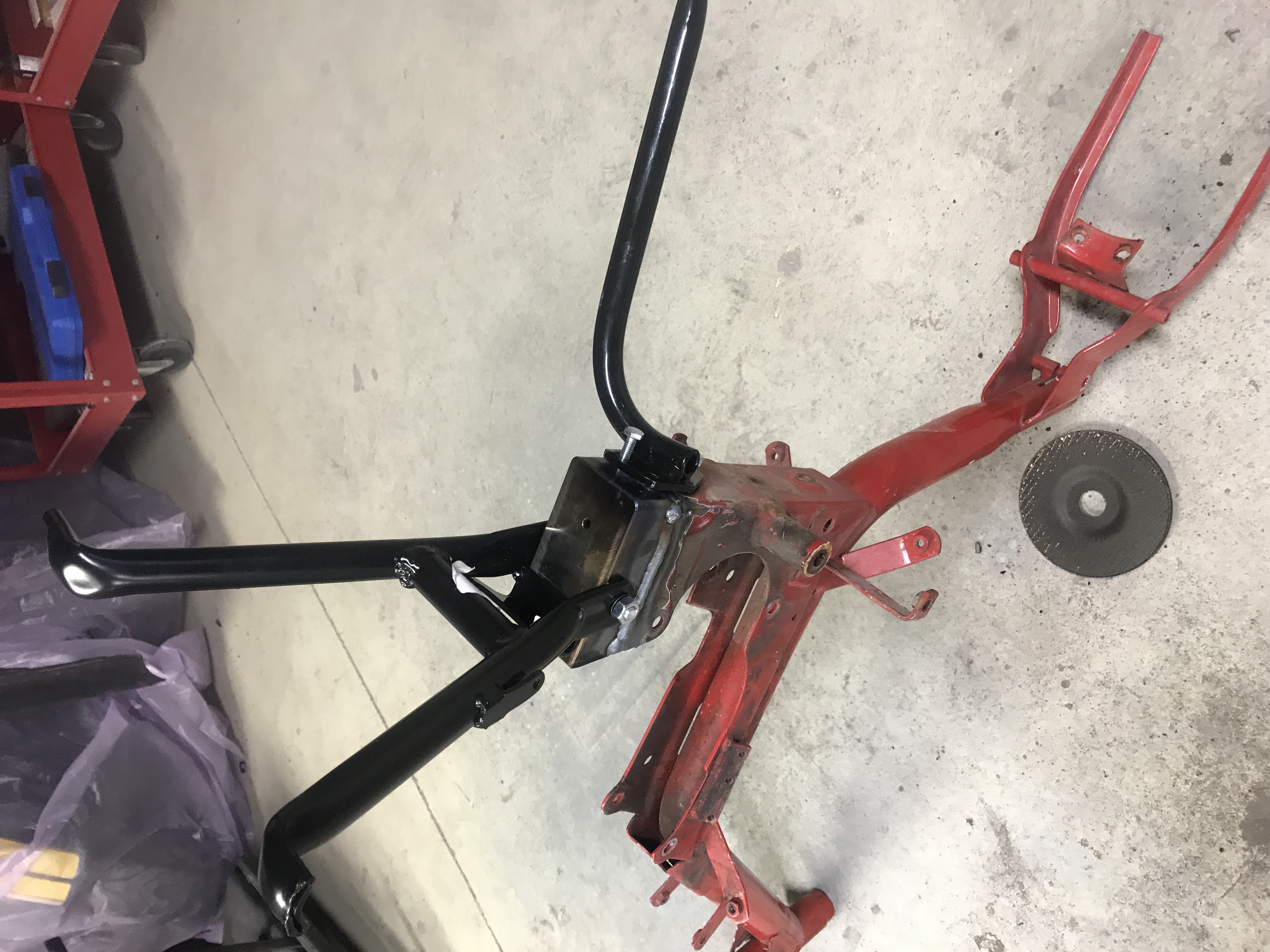

Bin gerade dabei meine Prima 5 neu aufzubauen.
Die Ständer Aufnahme ist neu eingeschweißt. Der Rahmen die schwinge und der Gepäckträger sind auch schon neu lackiert und montiert. Der Rest kommt die Woche vom lackieren.
