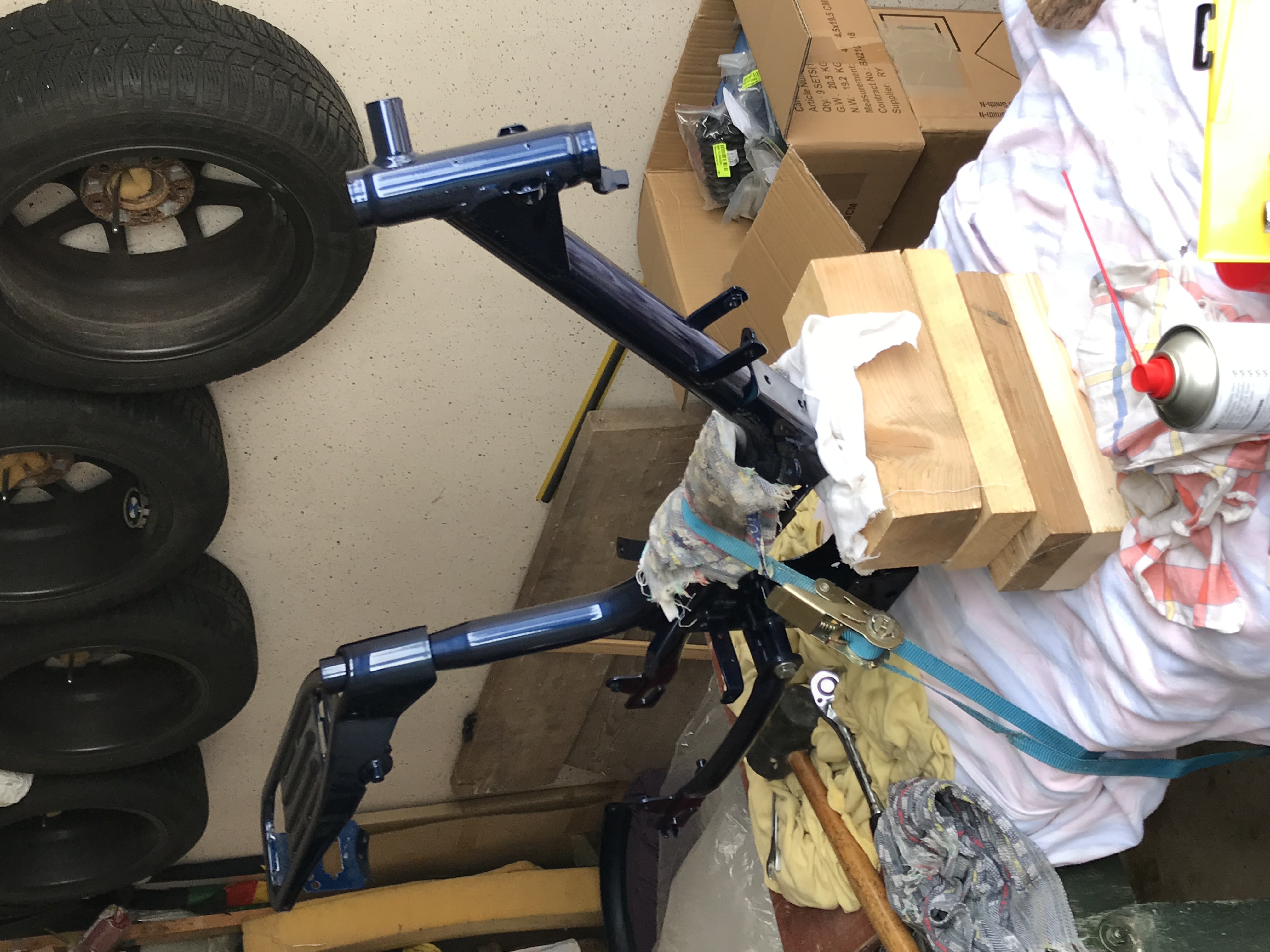

Bin gerade dabei meine Prima 5 neu aufzubauen.
Die Ständer Aufnahme ist neu eingeschweißt. Der Rahmen die schwinge und der Gepäckträger sind auch schon neu lackiert und montiert. Der Rest kommt die Woche vom lackieren.

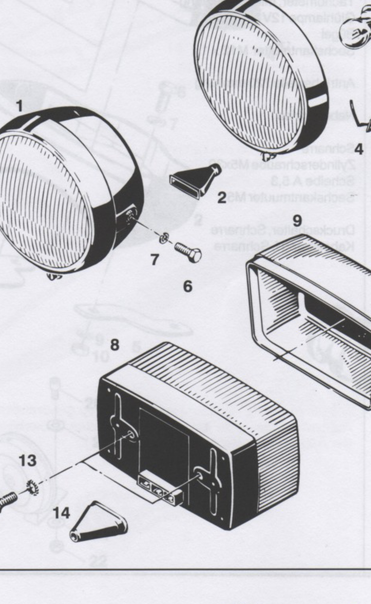

Meine Frage. Wo bekomme ich denn neue Rücklicht oder Frontscheinwerfer Gummis her. Ich meine die wo über die Anschlüsse gemacht sind. Den breiten. Ich hab sie nirgends gefunden. Hoffe ihr könnt mit helfen

Meinst du die Kabeldurchführung? Über welche Anschlüsse?

Ich hatte mir da auch mal 'nen Wolf gesucht. Ich glaub ich hatte auch mal was gefunden für 'nen horrenden Preis.stefan310382 hat geschrieben: ↑23.02.2022 20:27Werden die nicht nachproduziert?

Gibt es nicht, nimm Schrumpfschlauch und gut ist.
Re: Neuaufbau Prima 5
das doch nur schönheit...ohne gehts auch
evtl was in der art suchen
https://www.steckerladen.de/mehrpolige- ... ::188.html
https://www.kabelschuhe-shop.de/KALI010 ... tzlamellen

Einen Händler hab ich gefunden. Leider nicht mehr auffindbar.
Aber ganz ehrlich. 12 Euro pro Gummi und nochmal 7,50 Versand waren einfach nur Wucher,

Ich finde die komplett Restauration kann sich sehen lassen.
99% sind Neuteile verbaut oder neu aufgearbeitet
Trittbretter muss ich noch aufarbeiten und mit neuen Aufklebern versehen
