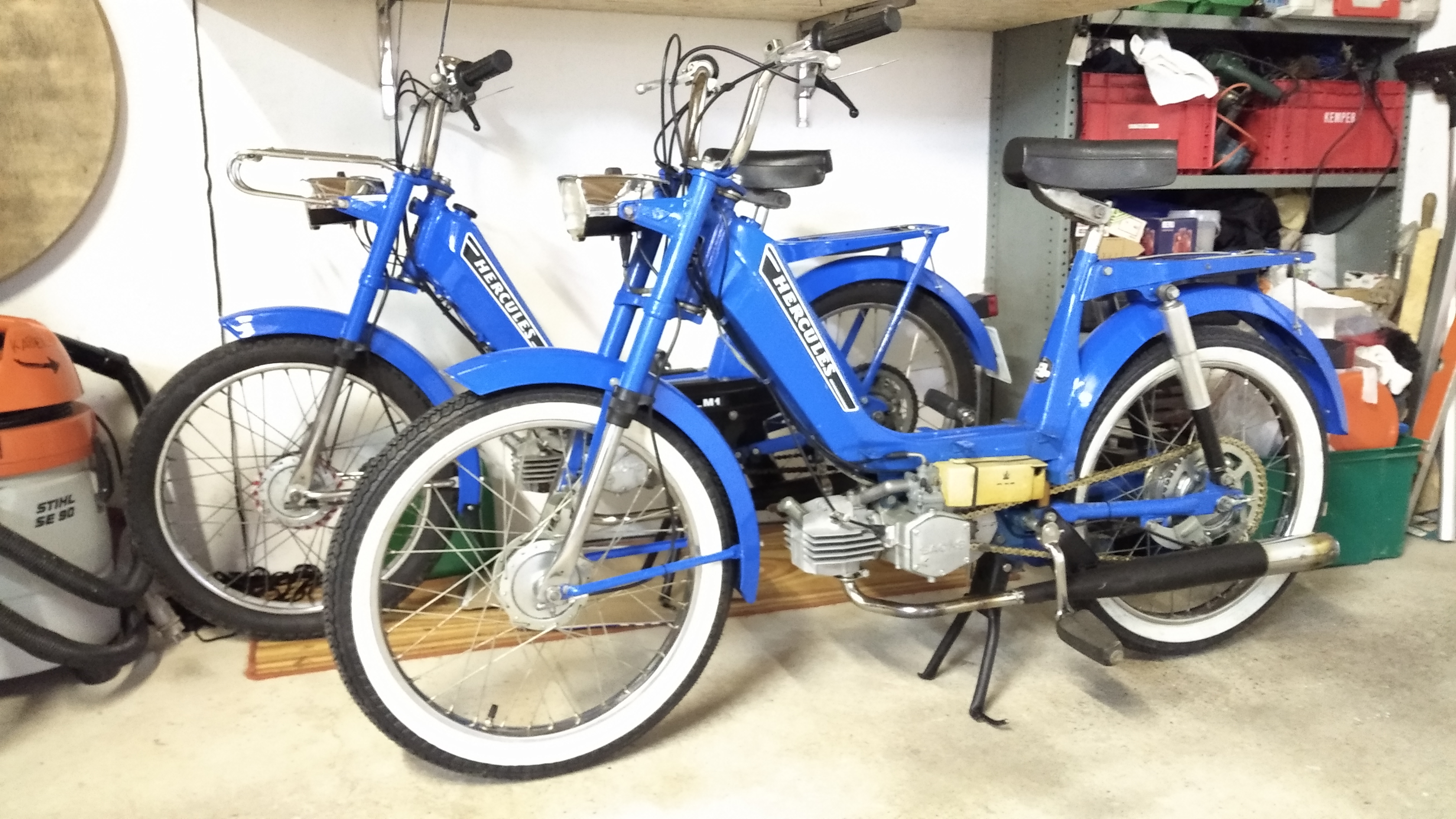

Sooo...
Melde mich auch nochmal aus der Versenkung zurück.
Was zwischenzeitlich passierte:
Ich habe die Entscheidung getroffen vorerst doch den alten Auspuff weiter zu verwenden. Löcher sind zu und der Endtopf neu lackiert. Sieht ganz passabel aus. Dann musste noch die 'Nase' vom Lenkanschlag wieder festgeschweißt werden, weil diese nur noch an einem kleinen Zipfel hing.
Leider hab ich davon keine Bilder gemacht, ist aber auch nicht soo weltbewegend.
Anschließend hab ich sie wieder zusammengebaut. Voller Vorfreude auf den ersten Probelauf gestern Sprit rein und leider festgestellt, das sie inkontinent ist :roll: Der erste Verdacht, das der Sprithahn nicht richtig dichtet konnte nicht bestätigt werden. Stattdessen ist der Tank im Bereich des Gewindes für den Benzinhahn undicht... Naja, muss ich wohl nochmal ran.
Jetzt aber erstmal ein Bild der Geschwister:
Beiträge: 421
Re: Wer M1 sagt, muss auch M2 sagen
Och Mensch. Das mit dem Tank ist aber echt jetzt ärgerlich. Schade.
Aber sehr schön geworden.
Beiträge: 421
Heißt das jetzt wieder alles auseinander, Tank löten/schweißen (bitte nicht wegen Unwissenheit erschlagen) und Rahmen wieder neu lackieren, und alles wieder zurück?
Oh Mann.
Übel
faulfuss
Beiträge: 155
Registriert: 28.01.2021 14:11
Beitrag von faulfuss »
wedewe hat geschrieben:
02.04.2022 01:06
Heißt das jetzt wieder alles auseinander, Tank löten/schweißen und Rahmen wieder neu lackieren, und alles wieder zurück?
Nee, so schlimm wird's wohl nicht. Reicht wenn man sie auf den Kopf stellt und dann den Motor rausnimmt. Dann kommt man wunderbar da ran.
Neu lackieren brauche ich auch nicht, weil es ja die Patina behalten soll. Ich werde aber wohl mit einem feinen Pinsel etwas ausbessern.😉
