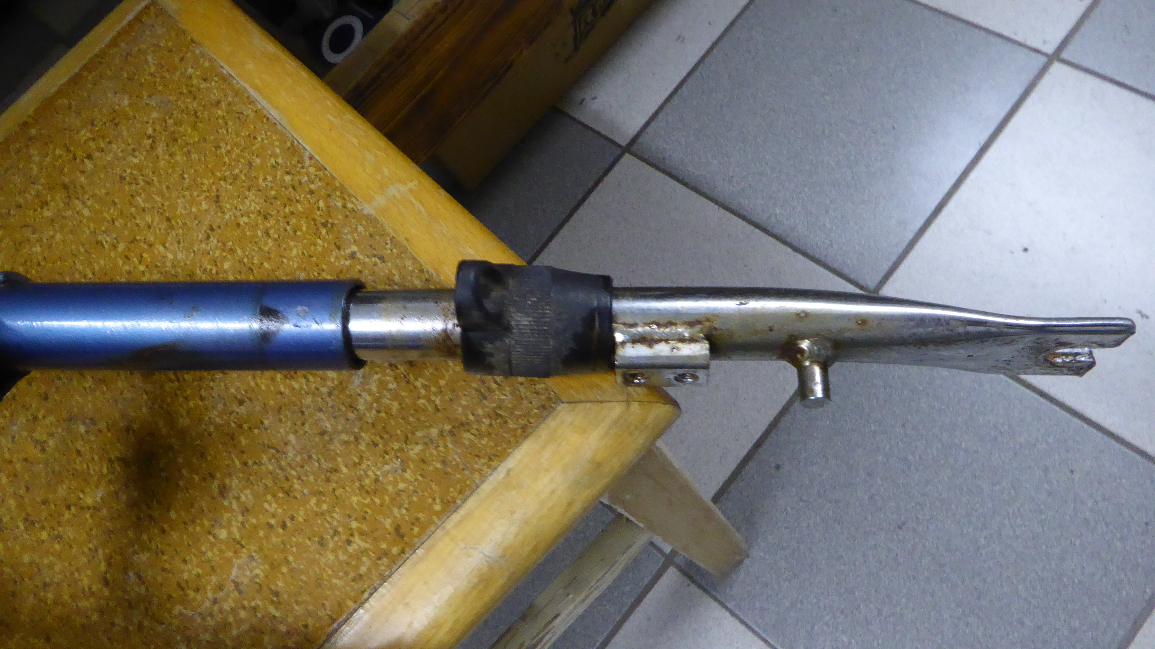

Hier mal Bilder von der Gabel
Leider bewegt sie sich gar nicht
Die andere hab ich rausbekommen
- Beiträge: 798
Re: Gabel Vorne ..Federbein ist fest
Also die alte Gabel. Lässt es sich denn drehen?
Du siehst ja die Gleitstücke, an diesen Stellen heiss machen, drehen und ziehen. Linksrum sollte klar sein.
Nein lässt sich nicht drehen ...NIX

- Beiträge: 798
Sehr unwahrscheinlich das eine Seite der Gabel festgerostet etc sein soll, die andere Seite aber wie neu aussieht.
Ab in den Schraubstock, mit Rohrzange und ein wenig Geduld die Tipps umsetzen.
Ich tippe darauf das die Gabel nach hinten gestaucht ist und sie sich innen verkanntet hat. Zur not Werf das teil weg.
