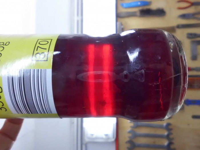

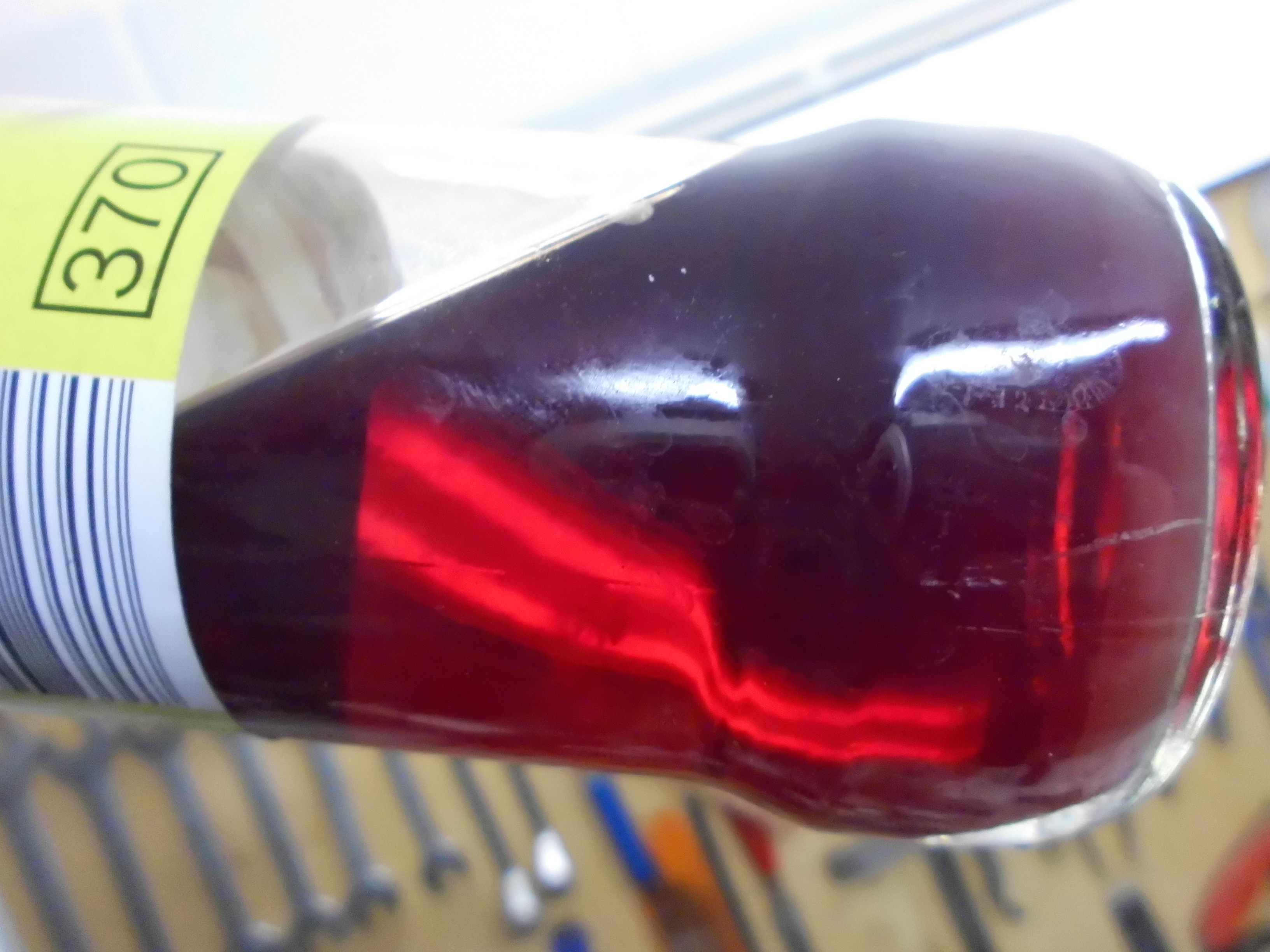

Guten Morgen.
Ja,ist schon lange raus,so sah es übrigens noch nach 35 Jahren
aus - noch durchsehbar.
Ich werde am Wochenende die fehlenden Ersatzteile bestellen-auch neue Kupplungslamellen.

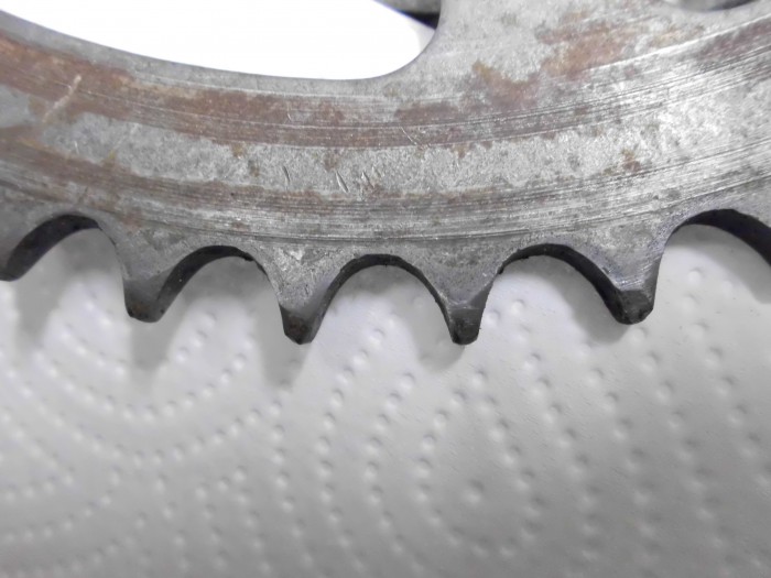

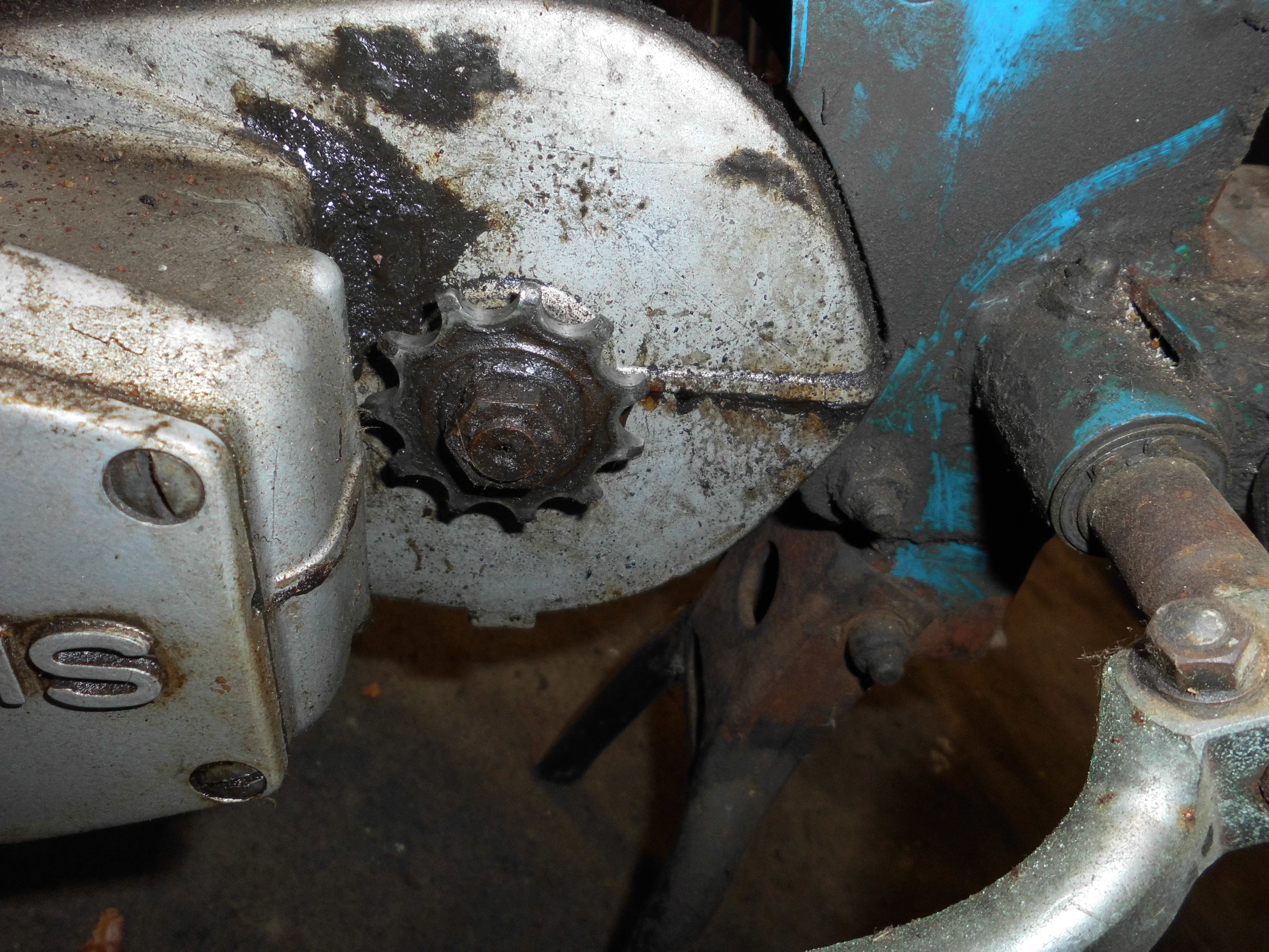

Guten Morgen.
Habe gerade mal recherchiert bzgl. M2 Kettenrad 50 Zähne LK 107mm - IK 94 mm.
50er finde ich nicht - 38er schon - das wäre dann Tuning,was wir in jungen jahren
frisieren nannten.
Ich weiss,das wenn ein wechsel anliegen sollte,alle Komponenten getauscht werden sollten.
Ich sende mal ein Photo mit - Haifischzähne sind noch nicht zu sehen
Das Motorritzel ist auch ersichtlich
Was meint ihr,ist ein Austausch überhaupt von nöten?
Gruß,Michael
