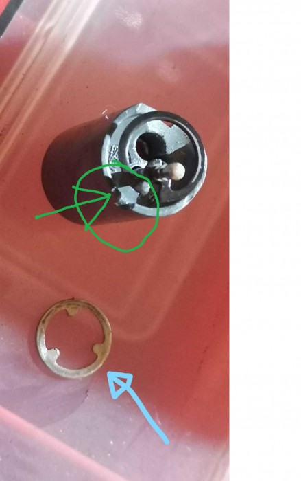

Ich konnte den Gas Zug nicht bewegen. Ursache war ein festsitzender Gasschieber. Nachdem ich jetzt alles in die Gänge bekommen habe und den Vergaser wieder zusammenbauen wollte, habe ich das Problem, das der Gasschieber nicht mehr von der Feder zurückgedrückt wird. Ich denke mal, dass hat etwas mit dem markierten Teil zu tun. Wie wird das wieder zwischen Feder und Gasschieber verbaut . Ist ein Bing 12 1 168.
LG Oli
Beiträge: 421
Re: Neuvorstellung und direkt ne Frage Herkules 222 MF

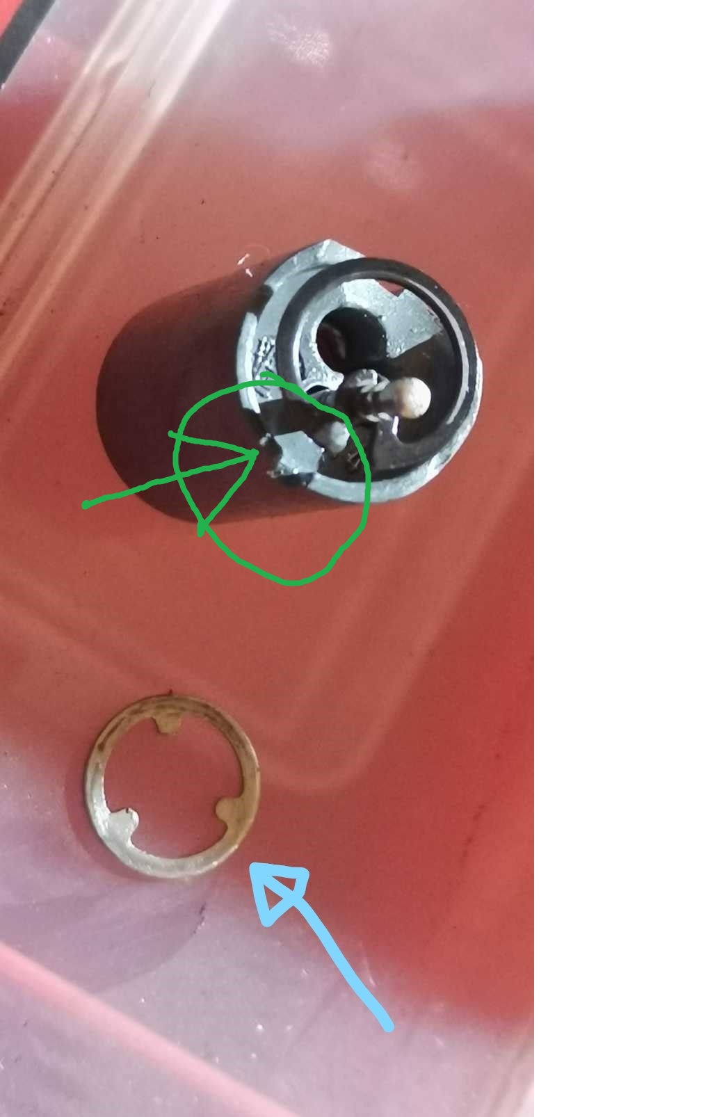

Ist da beim Schieber was abgebrochen? Siehe grüner Pfeil.
Auf dem anderen Bild siehst du wie der Ring gehört.

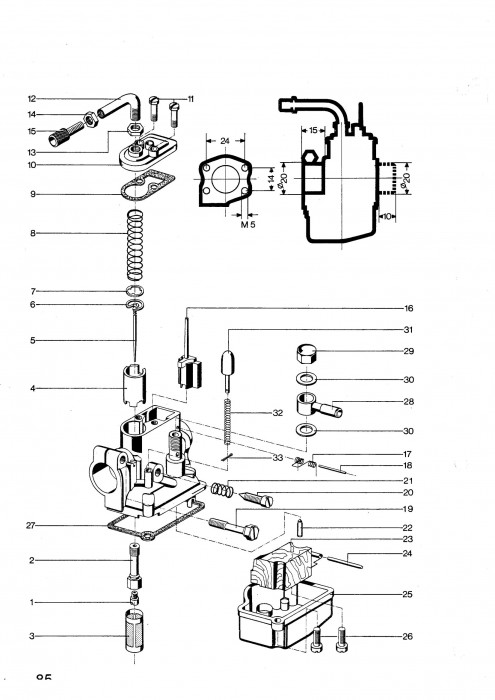

Ist nicht genau dein Vergaser aber vom Prinzip her
Sachser

Guten Morgen ,
das mit dem abgebrochenen muss ich mir gleich mal anschauen. Bisher nicht aufgefallen.
Dann zur Lage der Scheibe (7). Liegt die also nur auf dem Halteplättchen(6) auf ? Dachte die muss noch irgendwie arretiert werden, da sie 3.so Zacken im inneren hat.
Den Gasschieber also umdrehen und die Nadel rein……. Gut das ich gefragt hab. Dann hatte ich den immer falschrum reingesteckt. Mein aber auch das dies so verbaut war…..

Ich oute mich dann mal……..
Hab immer den Gasschieber verkehrtherum eingebaut. Darum funktionierte es auch nicht. :o
Jetzt alles in 2 Minuten hinbekommen. Danke für den wertvollen Tipp.

Ach ja , rausgebrochen war da nix.
Unglücklich fotografiert.
