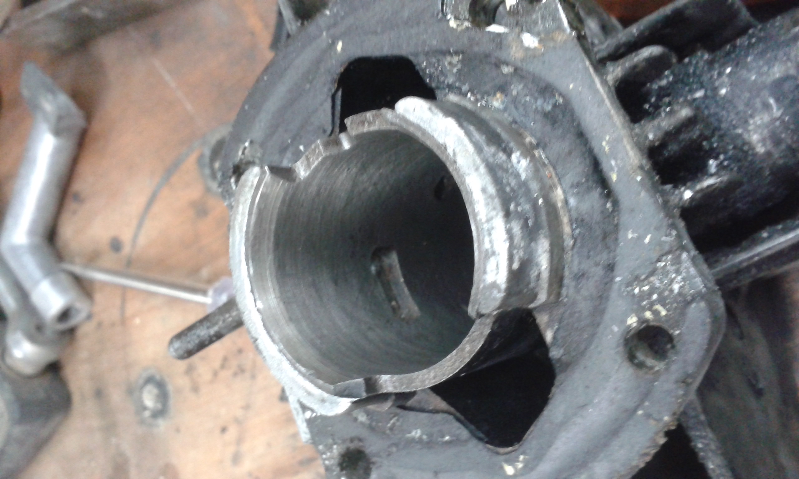

Ich mache in meine Zylinder selber wieder einen Kreuzschliff rein mit einem Hand-Hohngerät, mitm Akkuschrauber relativ langsam drehend und immer axial hin und herbewegen. Mache das mit WD 40 und spüle danach sorgfältigst mit Bremsenreiniger. Ist etwas tricky weil es halt ein Sackzylinder ist. Das 3-Arm Hohngerät sollte nicht zu kurze Steine haben, damit sie nicht in den Kanälen hängen bleiben können.
Wenn du in einer Motoreninstandsetzung fragst werden die das wahrscheinlich auch für nen relativ kleinen Taler machen. Vom Maß her holt man da kaum was (messbares, hab nen guten Messchieber auf 1/100) raus. Ggf. kannst du das 1,5 Hundertstel noch rausschleifen (lassen), so das dann der 38,00 Kolben passt...
das ist der Kreuz-Zylinder wo ich nach 30 Jahren Standzeit den Kolben raus operiert hatte...
Hab ich jetzt immer so gemacht wenn er zu glatt war. Die Lauffläche braucht etwas Rauheit damit der Ölfilm halt hat, wird es zu glatt kann es ggf. zum Kolbenfresser kommen...
Bei dem Zylinder des Sachs 502 Motors kommte man am Wendepunkt des oberen Kolbenringes einen leichten Ansatz mit dem Fingernagel erfühlen, das hab ich mit dem Hohngerät egalisiert, auch bei meinem 90tkm Suzuki Motor konnte man damit prima die Ölkohle über den oberen Kolbenring entfernen.
