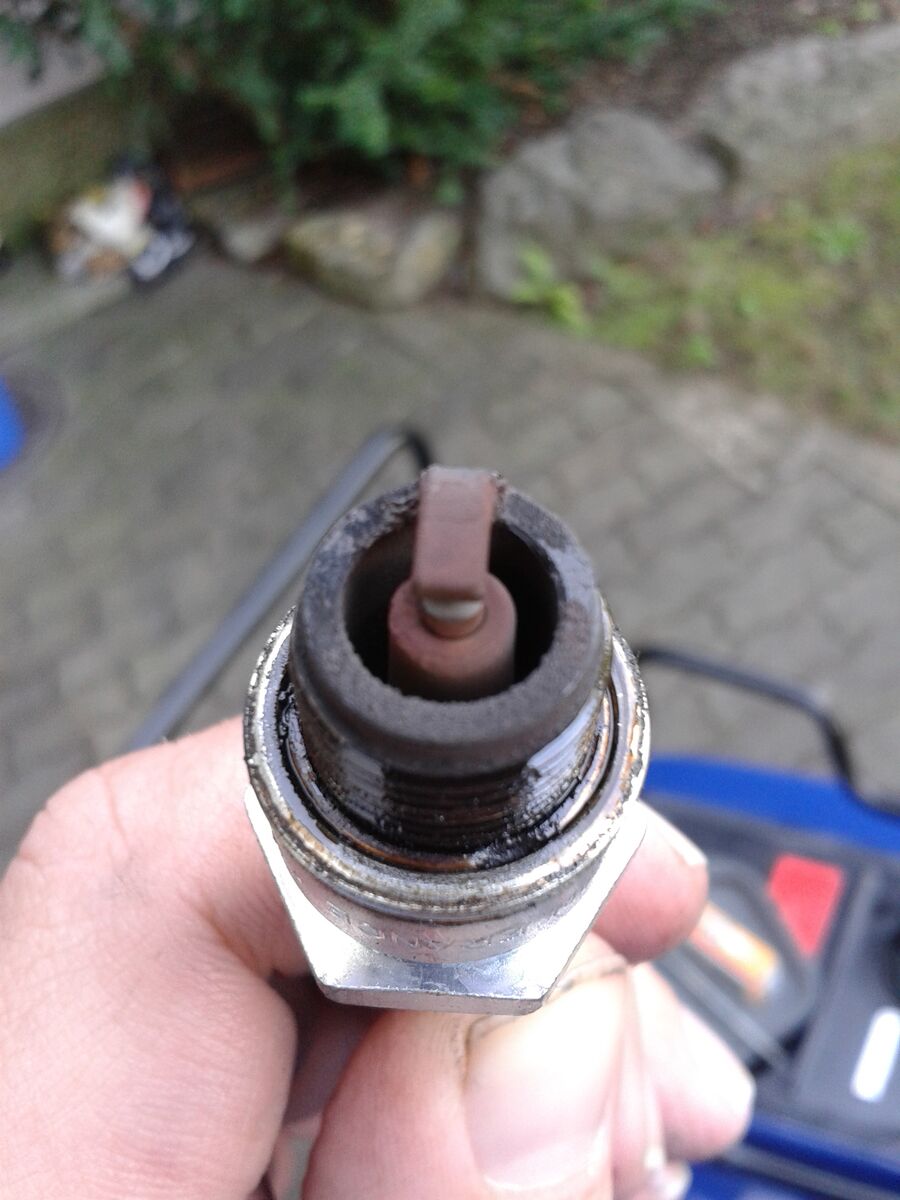

nach langer Zeit hatte ich mal wieder Luft, nach meiner DKW zu schauen...
Habe jetzt ca 3 km Vollgas gefahren, direkt ausgemacht und die Kerze ausgeschraubt.
Ich denke, das Kerzenbild ist ok, wobei mich der Ruß seitlich irgendwie stört.
Was meint ihr dazu??
Danke euch!
Beiträge: 9170
Re: DKW P1 zieht nicht wirklich
das ist ne nagelneue kerze, das dauert, bis die richtiges kerzenbild hat,
in jedemfall ist es schon mal nicht zu mager
muss man mal abwarten ob das nicht zu fett ist

Beiträge: 9170
von der kühlung her , und was schmierung angeht besteht so keine gefahr
teste das noch mal ne längere strecke ,,,ob die kerze heller oder dunkler wird, heller sollte die nicht werden. normal muss der rand außen dunkler werden und ölig
aber seltsam ist das mit der großen düse
hast du mal alles auf falschluft abgesprüht
zylinderfuß
zylinder-ass
ass-vergaser
vergaser-luftfilterkasten
und stoßweise ins polrad!
überall wo die drehzahl sinkt zieht die falsche luft
der zündzeitpunkt ist 25-28 grad vor ot, stimmt das sicher?

Also der Zündzeitpunkt, soweit ich das beurteilen kann, passt.
Auf Falschluft hatte ich mal getestet, soweit keine Auffälligkeiten.
Jedoch ist unterm Zylinder, am Übergang von Krümmer zum Zylinder, die Hülse lose (diese typische Sachs-Krankheit).
Bekomme die aber nicht wirklich fest. Man sagte aber, das wäre nicht soo tragisch?!
Es war zum Zeitpunkt der Testfahrt eine 60er Düse drin. Heute hab ich nochmal getestet, mit folgendem Ergebnis:
vorgestern: 60er Düse->40 km/h
heute:
62er Düse->38 km/h
58er Düse->41 km/h
Muss ich noch weiter runter testen?! Macht eine 56er Sinn? Das wäre doch eigentlich zu klein...?!
Beiträge: 9170
jetzt fahr erstmal 5km vollgas wie das kerzenbild mit der 58 wird
es darf nie zu mager werden, also zu hell.
wenns dann noch ein dunkles braun ist kannst die 56 testen
und fahr die mühle mit 1:40, also etwas mehr öl im tank

Beiträge: 9170
https://www.farben-frost.de/media/catal ... ige_13.jpg
die farbe ist schon grenzwertig, es sollte etwas mehr richtug braun gehn
https://www.fensterversand.com/images/r ... rlgold.png
sowas geht schon
