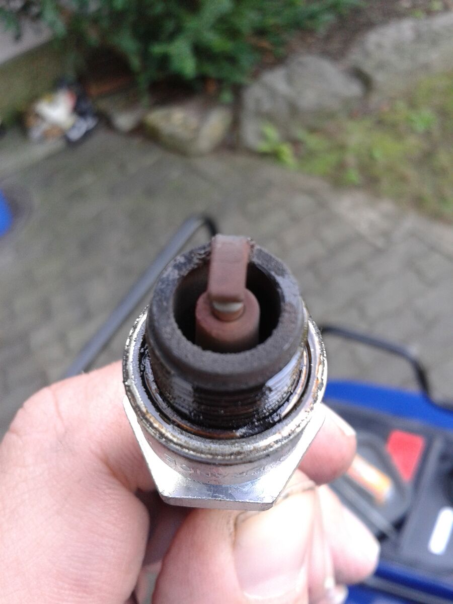

Gerade bin ich erstmal knapp 4 - 5 km gefahren, dann sofort Motor aus und Zündkerze fotografiert, ich würde sagen, es sieht gut aus....
Was meint ihr?
Tempo war wieder so bei ca 38 kmh auf einer Geraden...
Was meint ihr?

bild ist nicht gut, sowas muss man ohne blitz machen,das kann jetzt falsch belichtet sein oder kerze ist zu dunkel
war das dauervollgas?? sonst stimmt das kerzebild nicht, es muss vollgas sein
die läuft zu fett laut kerzenbild, hoffe richtige kerze ist drin , bosch w7ac oder ngk b6hs und der zündzeitpunkt ist richtig eingestellt.
so kommt die nicht auf drehzahl
das ja ne ganz neue kerze , entweder war das kein vollgas oder die mühe läuft zu fett, so schnell wird ne neue kerze sonst nicht so dunkel
so in etwa muss da ausehn

es geht um innen, etwas brauner als das bild wäre gut

Ja, das war Vollgas...
Die Kerze ist die B6hs.
Foto wurde ohne Blitz gemacht!

Der Zündpunkt ist eingestellt, das passt. Aber noch mehr Löcher in den Luftfilterkasten?!
Laufen tut sie jedenfalls deutlich besser als vorher...?!
Dann nehme ich lieber eine kleinere Düse, derzeit ist eine 64er drin... oder wie soll ich jetzt als nächstes testen?

mach mal 60 rein und teste wieder kerzenbild, sehn ob se mit der 60 noch richtig fährt oder 62 in frage kommt...oder 58
die kerze muss innen nach 5km vollgas mittelbraun sein

auch ne idee heller braun geht ok
der vergaser darf auch nicht tropfen wenn hahn offen ist und motor aus, da darf der nicht nach etwas zeit mit tropfen anfangen

du hast die richtige kerze
wenn also da das kerzenbild stimmt, dann stimmt auch erstmal die leistung soweit es das ansaugemisch angeht
wenn meinst das die ganz gut lief, kannst es auch erstmal mit der düse 62 probieren, evtl reicht die ja schon.
das kerzenbild spiegelt die verbrennung im zylinder, und nur wenn die optimal ist , ist es auch die leistung
zu dunkel bzw zu fett, kostet immer drehzahl, und damit kmh

Habe jetzt ca 3 km Vollgas gefahren, direkt ausgemacht und die Kerze ausgeschraubt.
Ich denke, das Kerzenbild ist ok, wobei mich der Ruß seitlich irgendwie stört.
Was meint ihr dazu??
Danke euch!
nach langer Zeit hatte ich mal wieder Luft, nach meiner DKW zu schauen...
Danke euch!
Re: DKW P1 zieht nicht wirklich
das ist ne nagelneue kerze, das dauert, bis die richtiges kerzenbild hat,
in jedemfall ist es schon mal nicht zu mager
muss man mal abwarten ob das nicht zu fett ist

von der kühlung her , und was schmierung angeht besteht so keine gefahr
teste das noch mal ne längere strecke ,,,ob die kerze heller oder dunkler wird, heller sollte die nicht werden. normal muss der rand außen dunkler werden und ölig
aber seltsam ist das mit der großen düse
hast du mal alles auf falschluft abgesprüht
zylinderfuß
zylinder-ass
ass-vergaser
vergaser-luftfilterkasten
und stoßweise ins polrad!
überall wo die drehzahl sinkt zieht die falsche luft
der zündzeitpunkt ist 25-28 grad vor ot, stimmt das sicher?
http://www.jetsons.info/projekte/gradsc ... t-gemacht/
welche düse ist jetzt drin?

Es war zum Zeitpunkt der Testfahrt eine 60er Düse drin. Heute hab ich nochmal getestet, mit folgendem Ergebnis:
vorgestern: 60er Düse->40 km/h
heute:
62er Düse->38 km/h
58er Düse->41 km/h
Muss ich noch weiter runter testen?! Macht eine 56er Sinn? Das wäre doch eigentlich zu klein...?!
jetzt fahr erstmal 5km vollgas wie das kerzenbild mit der 58 wird
es darf nie zu mager werden, also zu hell.
wenns dann noch ein dunkles braun ist kannst die 56 testen
und fahr die mühle mit 1:40, also etwas mehr öl im tank

Mache ich die Tage, danke.
1:40 hab ich schon fertig gemacht und getankt.
Schicke dann wieder ein Bild der Kerze nach der Testfahrt...
Grüße!
https://www.farben-frost.de/media/catal ... ige_13.jpg
die farbe ist schon grenzwertig, es sollte etwas mehr richtug braun gehn
https://www.fensterversand.com/images/r ... rlgold.png
sowas geht schon
sowas geht schon
