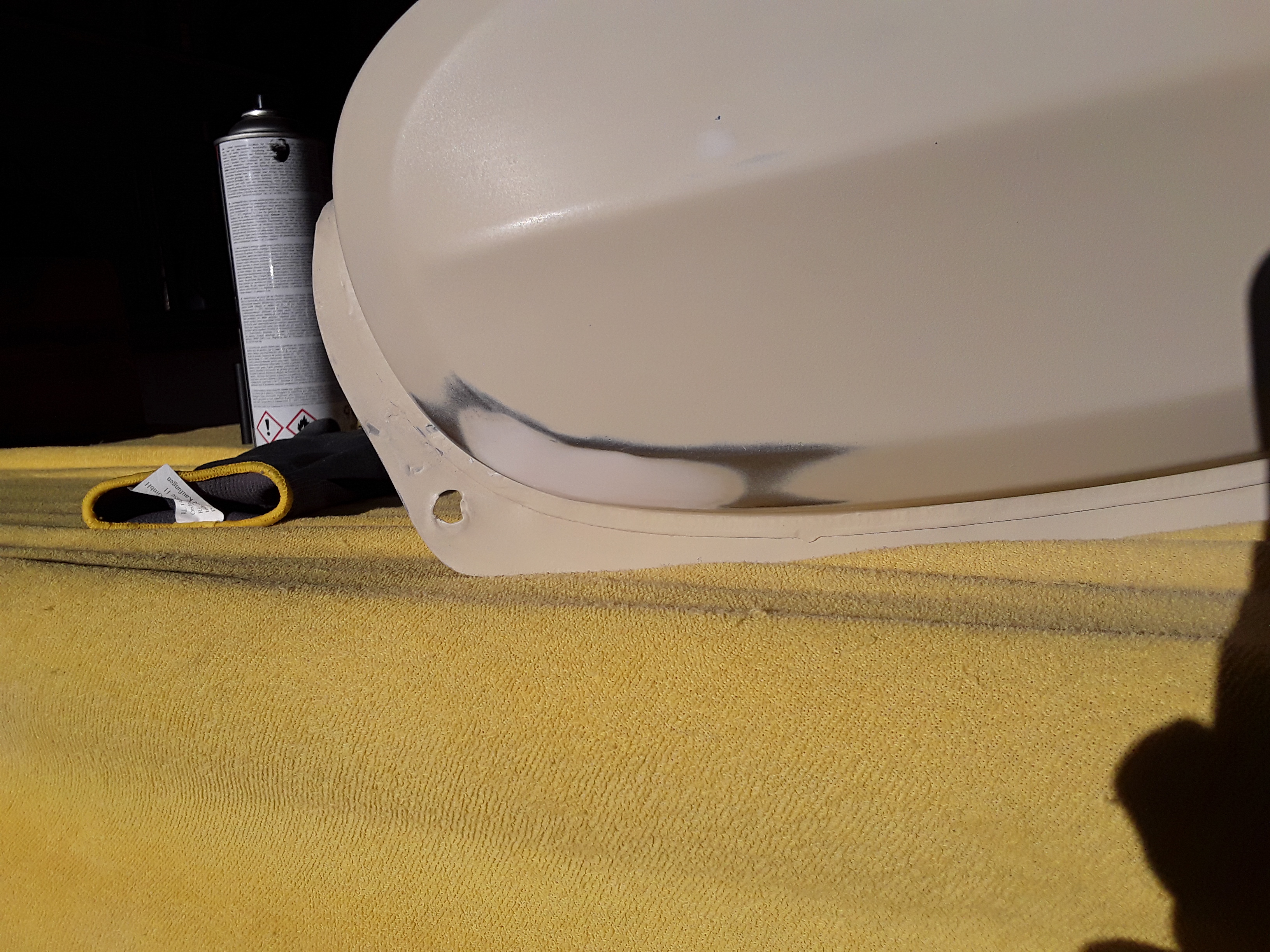

Heute grundiert/gefüllert. Ergebnis ist gar nicht so schlecht, aber den Lack darüber werde ich jemanden machen lassen, der etwas davon versteht.
Ich würde mich wahscheinlich schwarz ärgern, wenn das nicht so gut wird.
Jetzt noch 2 kleine Dellen im Tank spachteln und schleifen und dann auf den Lackierer warten.
Wird wohl noch 2 Wochen dauern wird bis der Zeit hat.

Hab heute die Dellen am Tank gespachtelt und geschliffen.
Dann natürlich Nasen mit der Grundierung reinlackiert :oops:
Lackieren ist etwas, was ich nicht auf die Reihe kriege.
Die schwarzen Teile sind ziemliech gut geworden, Naja ein Lackierer dürfte sich die wahrscheinlich auch nicht ansehen.
