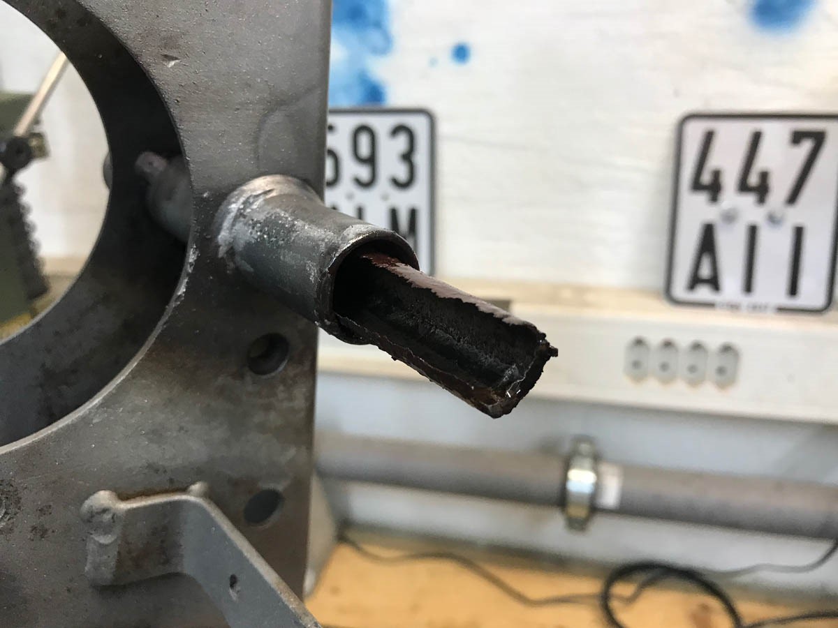

Durch Heissmachen des Rohres und dem Einsatz des endlich angekommenem Eissprays ist nun auch die Hülse raus.
oder besser, das was davon übrig war.
was ich aber gar nicht mehr in Erinnerung hatte ist dieser Absatz, ich dachte das sei ein 22x2 Rohr, scheint aber ein 22x3 mit eingedrehtem Lagersitz für die Kunststoffbuchsen zu sein.
Das erklärt warum sich dann eine 16er Hülse so festfressen kann.
Jetzt kann ich das Ding endlich lackieren.

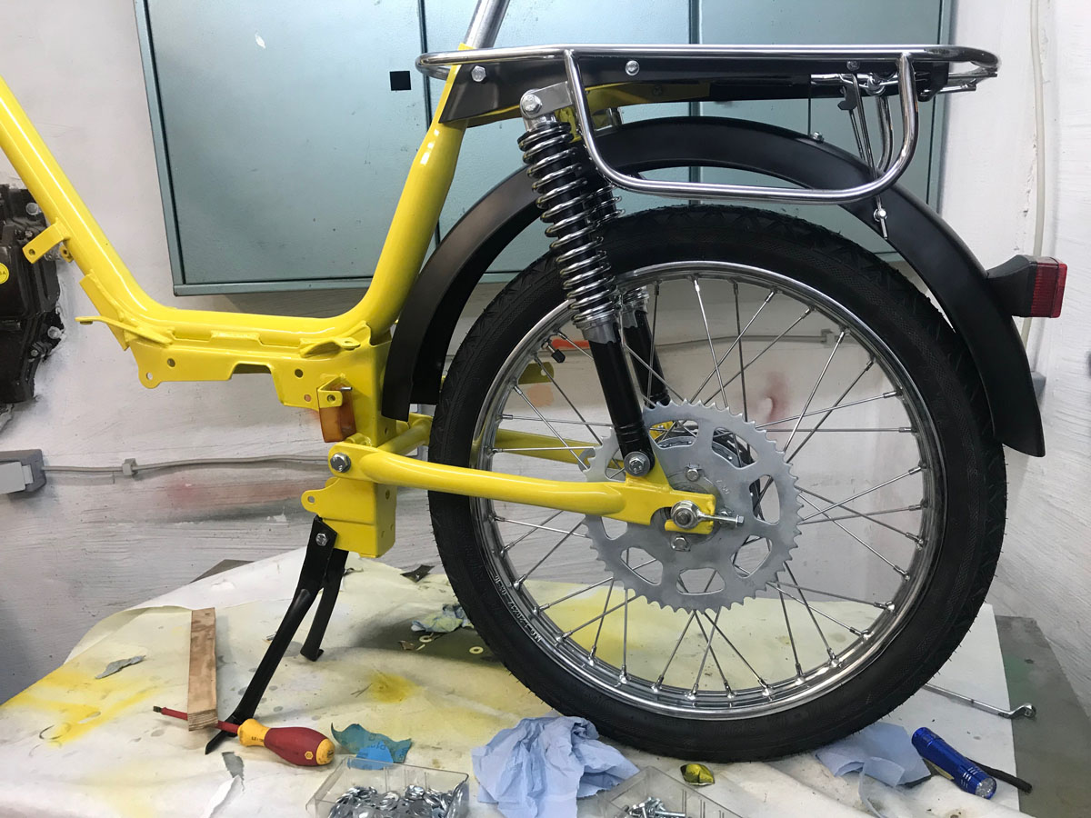

Update:
Am Wochenende hab ich die gelben Teile vorbereitet.
Wie immer, erst Rostchutz, dann Filler.
Gestern Abend dann endlich die finale Lackschicht, 2 K vom Schhießl wie immer:
Ich kanns kaum erwarten das Ding zusammen zu schrauben. Leider muss ich noch auf die Chromteile warten. Drei Monate Wartezeit ist schon ziemlich heftig.
Aber das kann nicht mehr lange dauern, höchstens noch zwei Wochen und dann geht’s endlich an den Zusammenbau.
