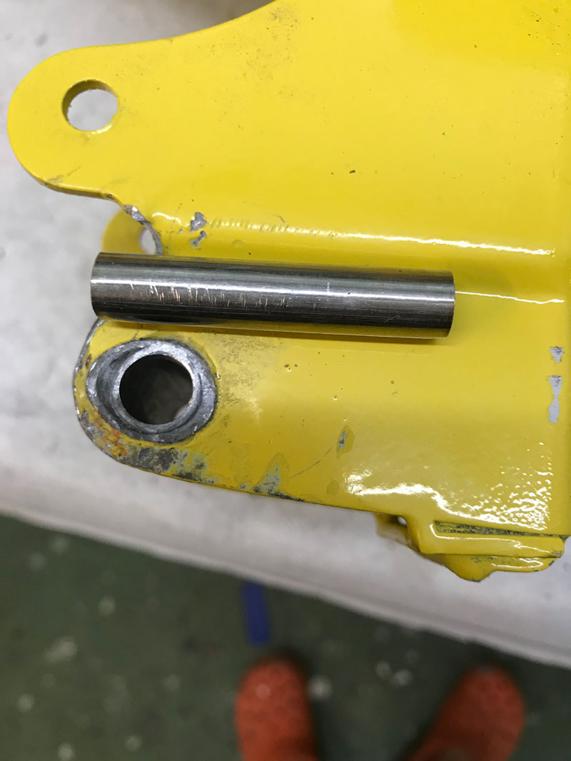

Weiter gings am Wochenende.
Hatte vor lauter Schwingenrohr die typische Ständerbaustelle vergessen :oops:
Naja, die war auch nicht so dringend wie bei der M5 - bedurfte aber etwas Aufmerksamkeit:
12x1.5er Hülse mit Epoxy eingeklebt - kleine Edelstahlhülse als Führung.
Musste dann nochmal mit der Airbrush nachlackieren.

Funktioniert 1A
Und ist standfest.

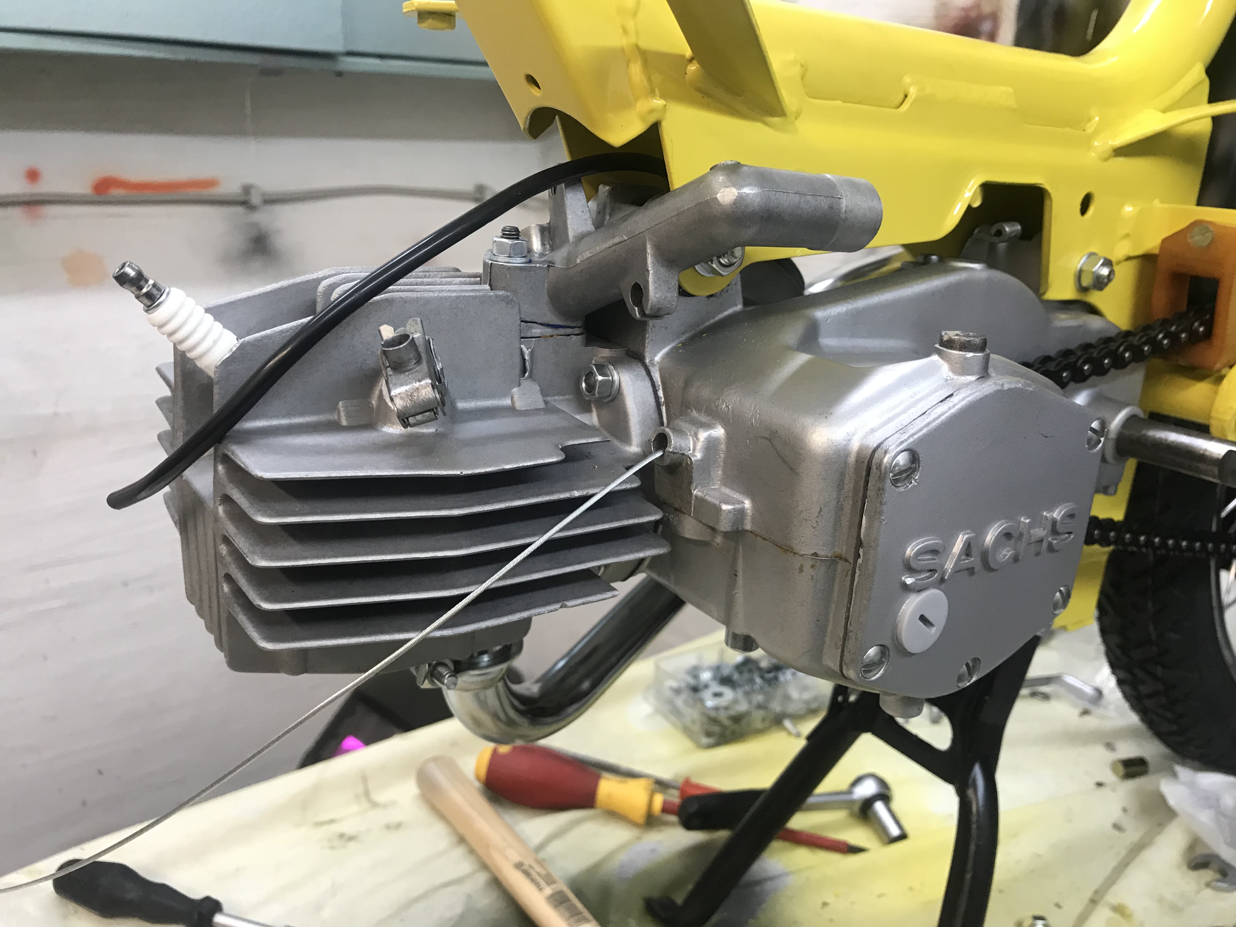

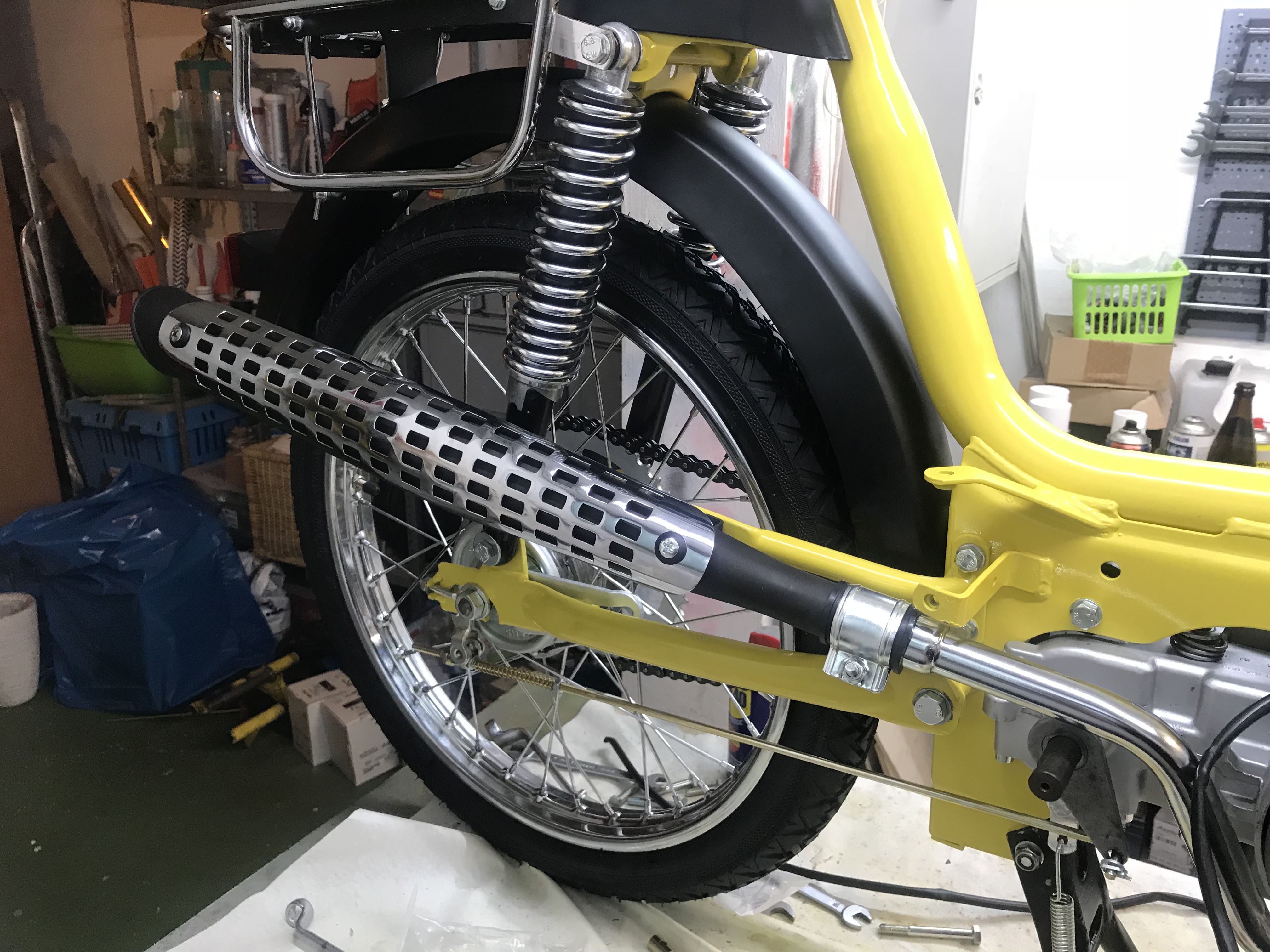

Am WE ging’s wieder weiter.
Motor ist drin, Auspuff montiert.

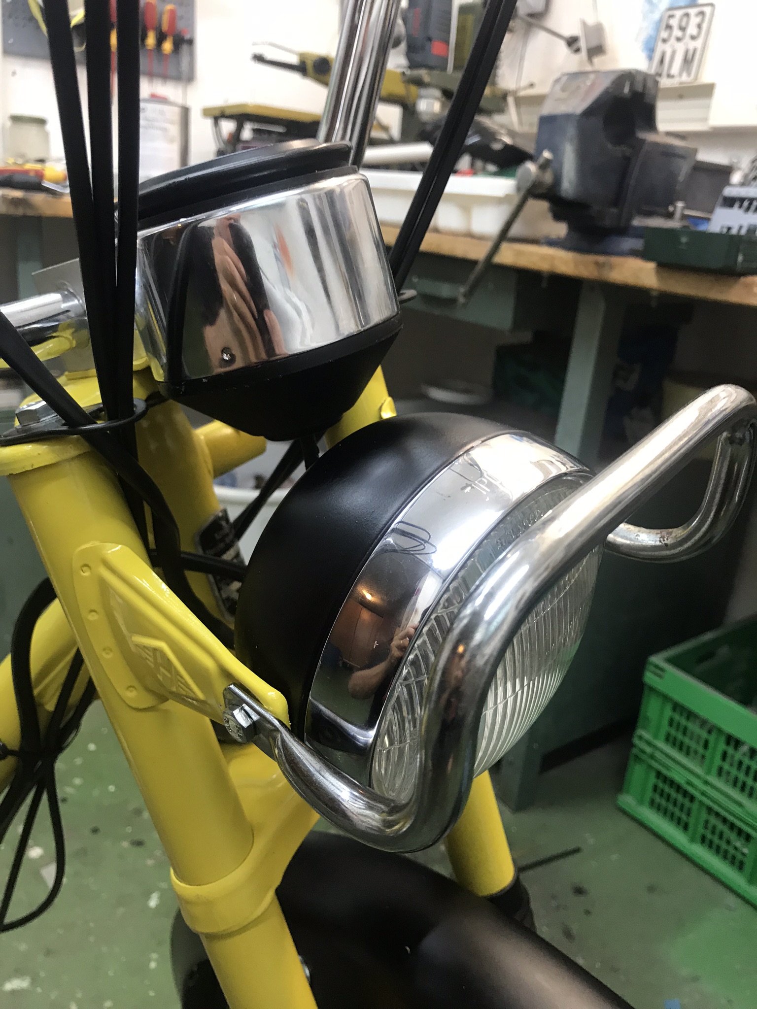

Wieder ein Stück weiter.
Der Vorderbau ist dran, mit allen Zügen.
ITacho mit Kabelhaltern und Lampe
Die Bremsbefestigung find ich ja eigentlich beängstigend, aber ich wollte die Originale Version
Eine Herausforderung war der Kupplungszug mit dem innenliegenden Hebel.
Den gibts so nicht mehr. Musste einen Automatikzug mit Dekofunktion nehmen, davon aber nur das Kabel mit dem passenden Nippel. Den zweigeteilten Mantel habe ich durch einen Einzelnen ersetzt
