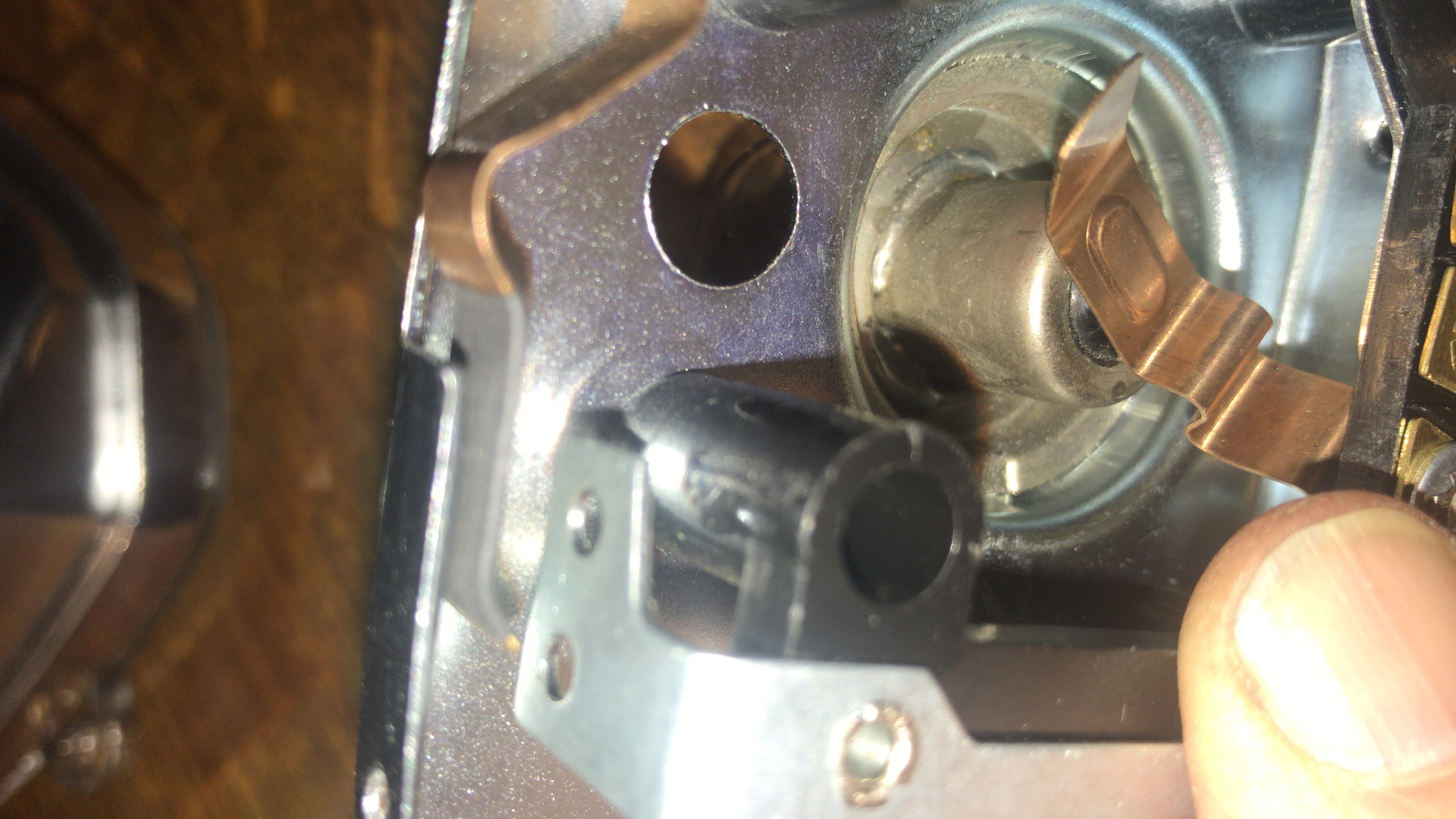

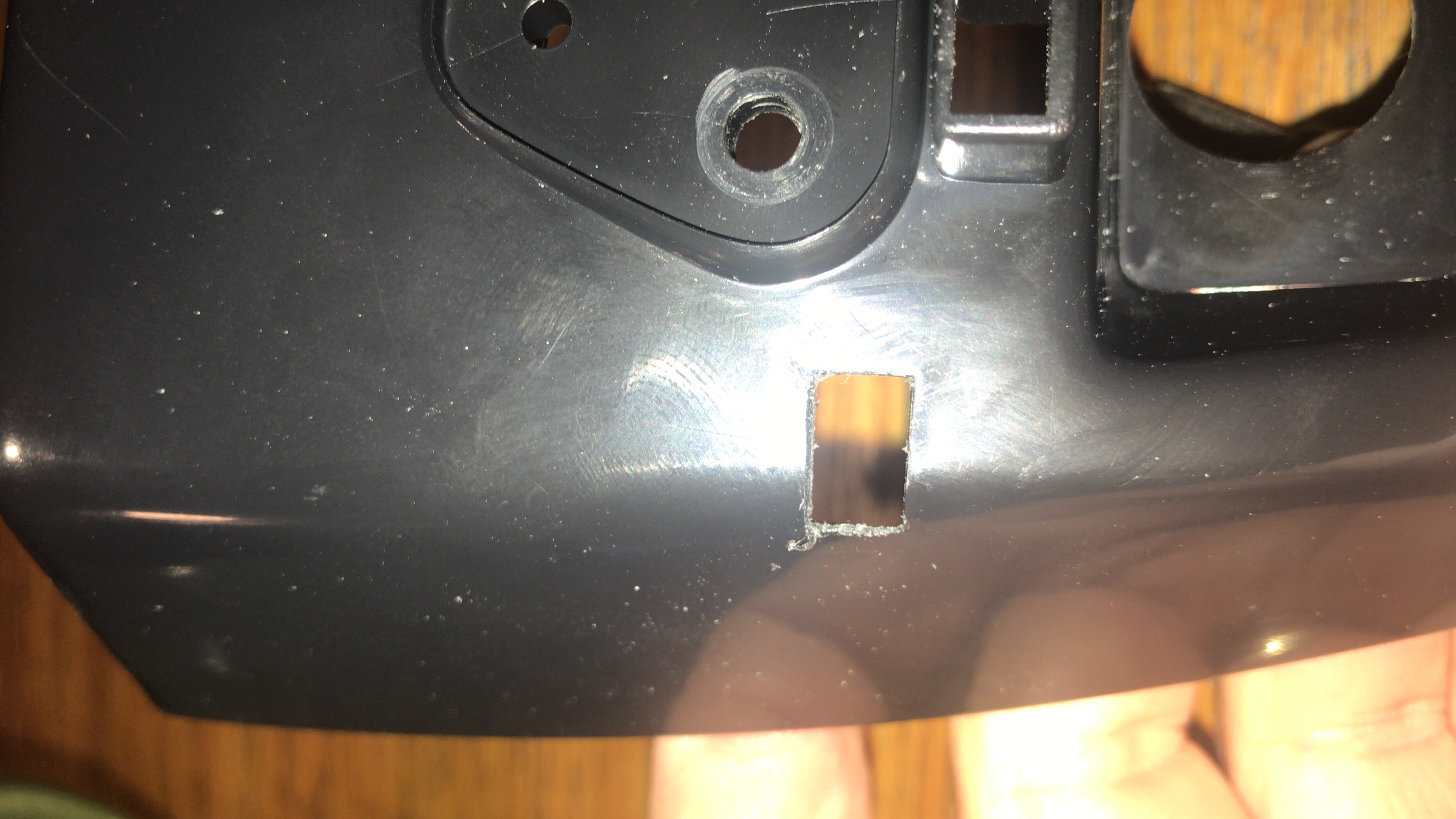

So Leute,
Danke für eure Hilfe, die Kleine läuft und schnurrt.
Nur noch eine Sache war zu richten - als Hinweis an alle die die schwarze eckige Nachbaulampe haben.
Solltet ihr euch wundern daß ihr die Kiste nicht ausmachen könnt und/oder euer Licht nicht geht.
Das ist nicht gerade toll gemacht,
Ich musste das Gehäuse weiter auffeilen, weil der Killhebel zuerst ans Plastik kommt um nie an Masse
Und wenn dieser Bügel Masse bekommt (was auch sehr schnell geht, ist’s Essig mit Licht.
Also: Schrumpfschlauch drüber
Nochmals Danke für all die Hilfe, ich mach Fotos sobald ich die Schilder habe.

genau wie bei mir!
Auch bei der Chromnachbaulampe konnte ich mein Moped Anfangs nicht abstellen! Bis ich darauf kam, dass ich die Aussparung im Unterteil etwas auffeilen muß, um den Kontakt an die Masse zu bekommen.

....... achso, dass Vergnügen bzgl. Lampe hatte ich ebenfalls :eh:
