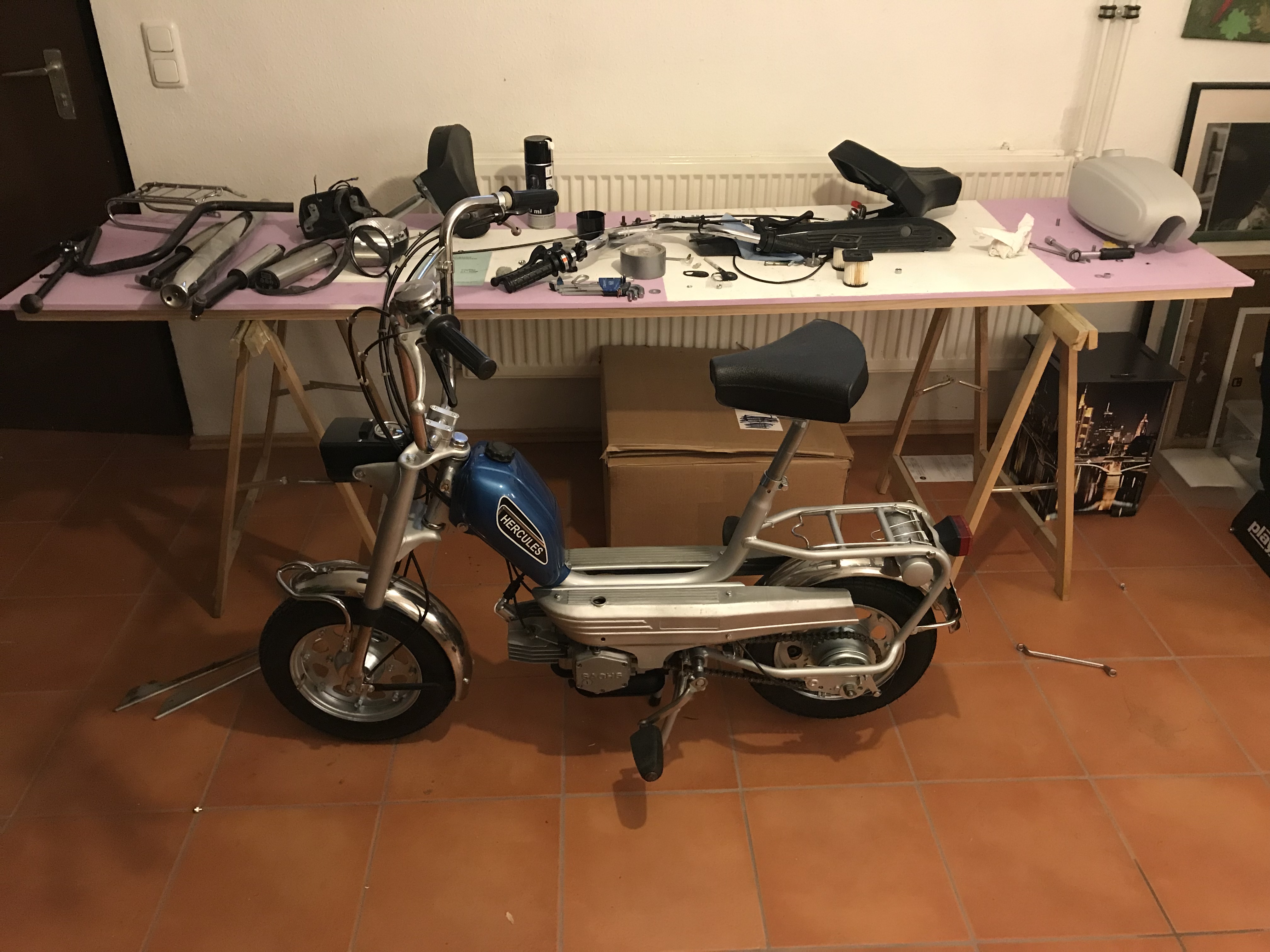

Nachdem meine M5 auch soweit ist, hab ich den Tank nun fertig.
Aufkleber sind mit einlackiert, besser so wegen der Benzins und der Druckerfarbe.

So Leute,
Danke für eure Hilfe, die Kleine läuft und schnurrt.
Nur noch eine Sache war zu richten - als Hinweis an alle die die schwarze eckige Nachbaulampe haben.
Solltet ihr euch wundern daß ihr die Kiste nicht ausmachen könnt und/oder euer Licht nicht geht.
Das ist nicht gerade toll gemacht,
Ich musste das Gehäuse weiter auffeilen, weil der Killhebel zuerst ans Plastik kommt um nie an Masse Und wenn dieser Bügel Masse bekommt (was auch sehr schnell geht, ist’s Essig mit Licht.
Also: Schrumpfschlauch drüber Nochmals Danke für all die Hilfe, ich mach Fotos sobald ich die Schilder habe.
