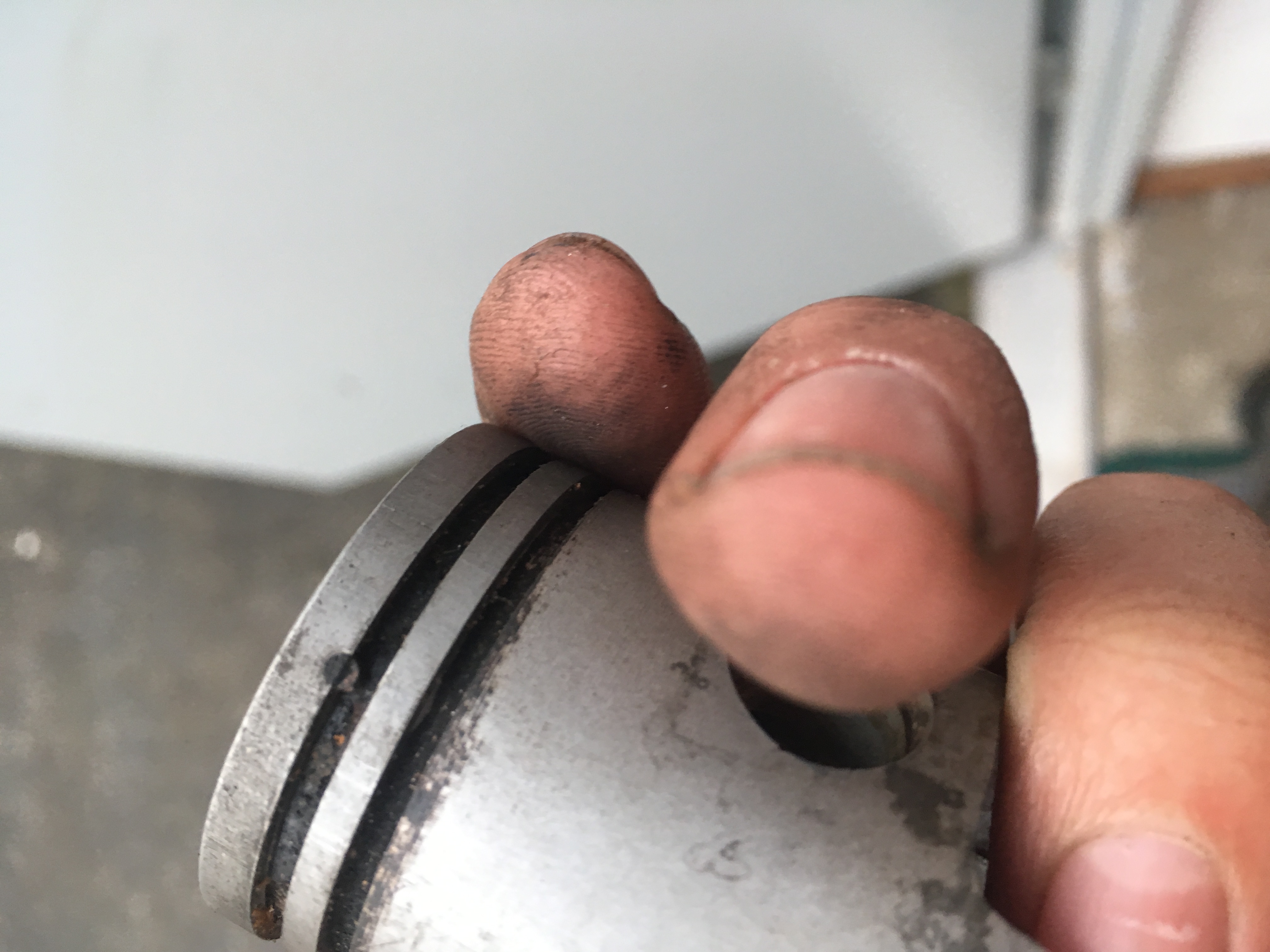

Mal wieder so ne Frage. In dem Motor der bei der M4 dabei war hatte der Kolben keine Ringe mehr oder besser gesagt waren sie gebrochen. Ist meiner Meinung nach der ori. Kolben da die Schriftart und sonstige Kennzeichnung auf und in dem Kolben bei der M5 M2 und den Automatik Motoren der Mäuseprima (die graue für die die nicht wissen welche ich meine) und der geschlachteten M4 immer die gleichen sind. Die Ringe sind gleich dick.
Zu meiner eigentlichen Frage, kann man diese Ringe noch nachkaufen? 1. Weil das viel billiger ist nur die Ringe zu kaufen und 2. passt der Kolben zu dem sehr wenig gelaufenen Zylinder dazu.
lg

Der Zylinder und Kolben des M4 Motors

Sicher kann man Kolbenringe nach Kaufen,da zu ist es wichtig ob "C" oder "L" Sicherung,dein M5-Kolben ist ein 37,98mm Einringkolben mit vermutlich "C" Sicherung und der Kolben aus deiner "M4 Motor" ist ein 47ccm Zweiringkolben mit einmal 38x2mm Ring und einmal 38x1,5mm Ring.
Was für ein Krümmeranschluß hat der Zylinder,mache Ihn erst mal richtig sauber und schaue mal was für eine Zylindernummer drauf steht,wenn Steck dann könnte es sich um einen 0213 146 280 47ccm Zylinder handeln.
Der Kolben aus dem M4 Motor sieht Beschädigt aus und hoffe das er trozdem noch gut Funktioniert,da scheinbar nur an der Wölbung Kratzer/Riefen zu sehen sind.. :)

Ja ist ein 280 er Zylinder. Der Ringe hab ich teilweise noch da kann ich ja messen wie dick sie sind.

Bei dem Kolben müssen 2 mm Ringe drauf. Kolben sieht noch gut aus. Ein Link zu den Ringen wäre nett, kenn mich mit Kolbenring Kauf da ned so aus. Der restliche Motor ist echt versifft und voller Erde. Da kommen neue Lager drauf und neue Simmerringe. Dann sollte der auch mal fertig werden und ggf. verkauft genau so wie der Automatik Motor aus der 5s

Du brauchst also neue Kolbenringe für deinen M4 Motor.
Dazu musst du mal die Kolbenringnuten ausmessen. Je nach nut brauchst du dann einen 38x1,5mm Kolbenring oder 38x2mm Kolbenring.
ICh vermute du brauchst zwei 2mm KOlbenringe. So werden sie Angeboten: http://www.ebay.de/itm/Hercules-Prima-K ... Swe0NZy9bd
Keine Garantie, dass es die richtigen sind.

Danke Vale, ja der Kolben hat 2 2mm Ringe. Wie nennt man die Sicherunng der Ringe von dem Kolben? Ist das die C Sicherung?

Schau dir die Sicherung auf den Bildern von den Kolbenringen an. Das müsste doch funktionieren. Somit ist es wahrschielich eine C Sicherung.
Vorm Einbau wurd ich die Ringnuten mal gründlich reinigen. Am besten mit nem kleinen Schlitzschraubenzieher und WD40. ABer dabei die Nuten nicht zu stark zerkratzen oder die Nut weiten.

ok, ich werd dann mal die von dir empfohlenen Ringe bestellen. Ich nehm ne alte Zahnbürste und Bremsenreiniger zum sauber machen

Ja die von Vale geposteten Kölbeneinge sind "C",das hat DESA such weiter unten Angegeben und nennt sich "Form C".... :)
