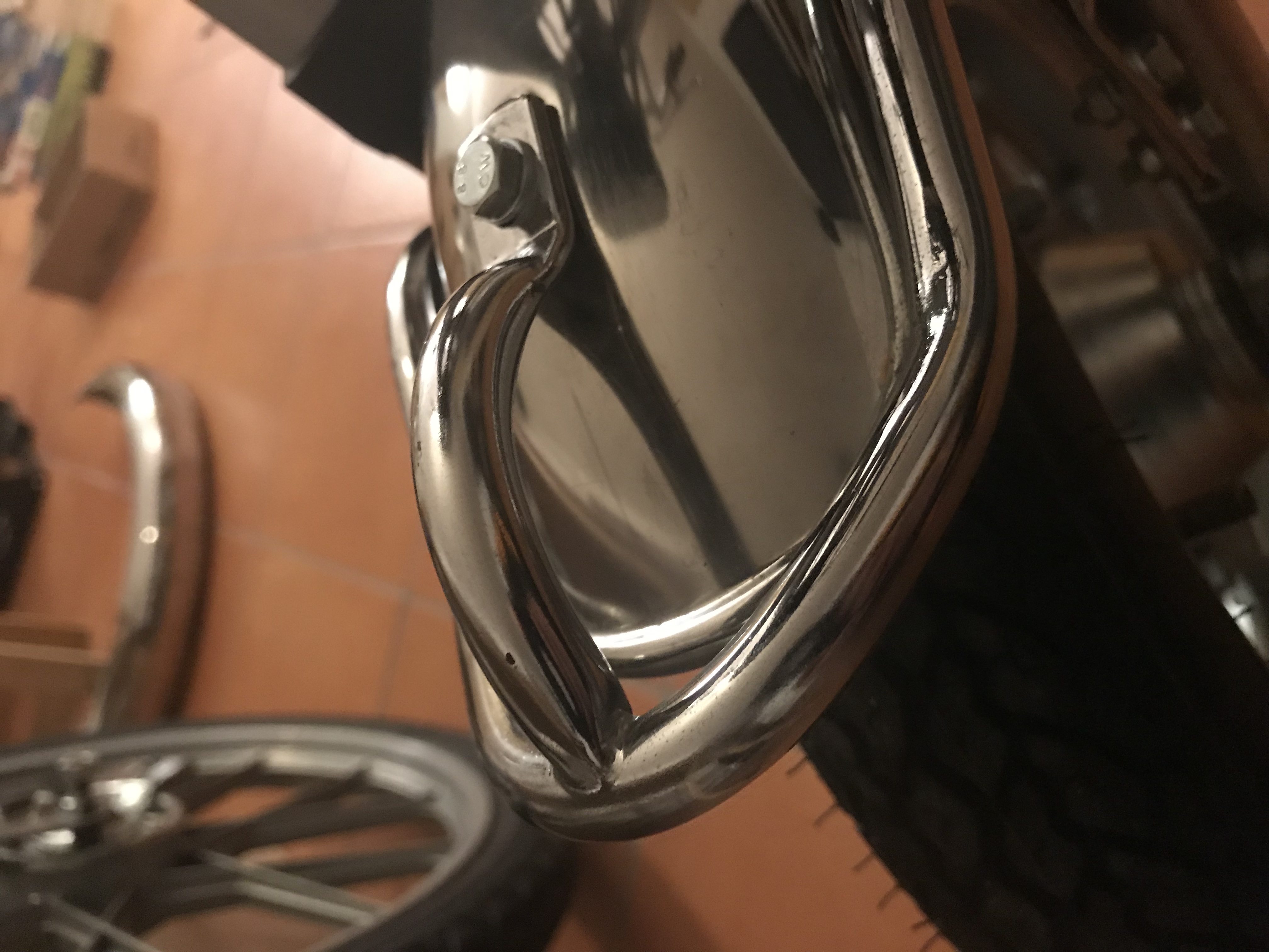

Die Prima 5s hab ich gestern nochmal komplett zerlegt und sauber gemacht. Dabei hab ich gleich die Gabel neu gefettet neue Schrauben genommen. Schutzbleche hab ich in dem Zuge auch gleich poliert. Dabei ist leider der Sachs Sticker oberhalb des Kennzeichens abgegangen :( Den Tachoantrieb hab ich getauscht (gebraucht aber noch gut von der geschlachteten M4). Ist jetzt komplett Einsatzbereit und kommt nächste Saison auf die Straße. Im endefekt hat mich die Kiste nix gekostet da ich die grüne m4 die dabei war geschlachtet habe und dafür mehr wie 160€ bekommen hab.
Jetzt hab ich nur noch den Rahmen und mit dem weis ich echt ned was ich damit machen soll.
