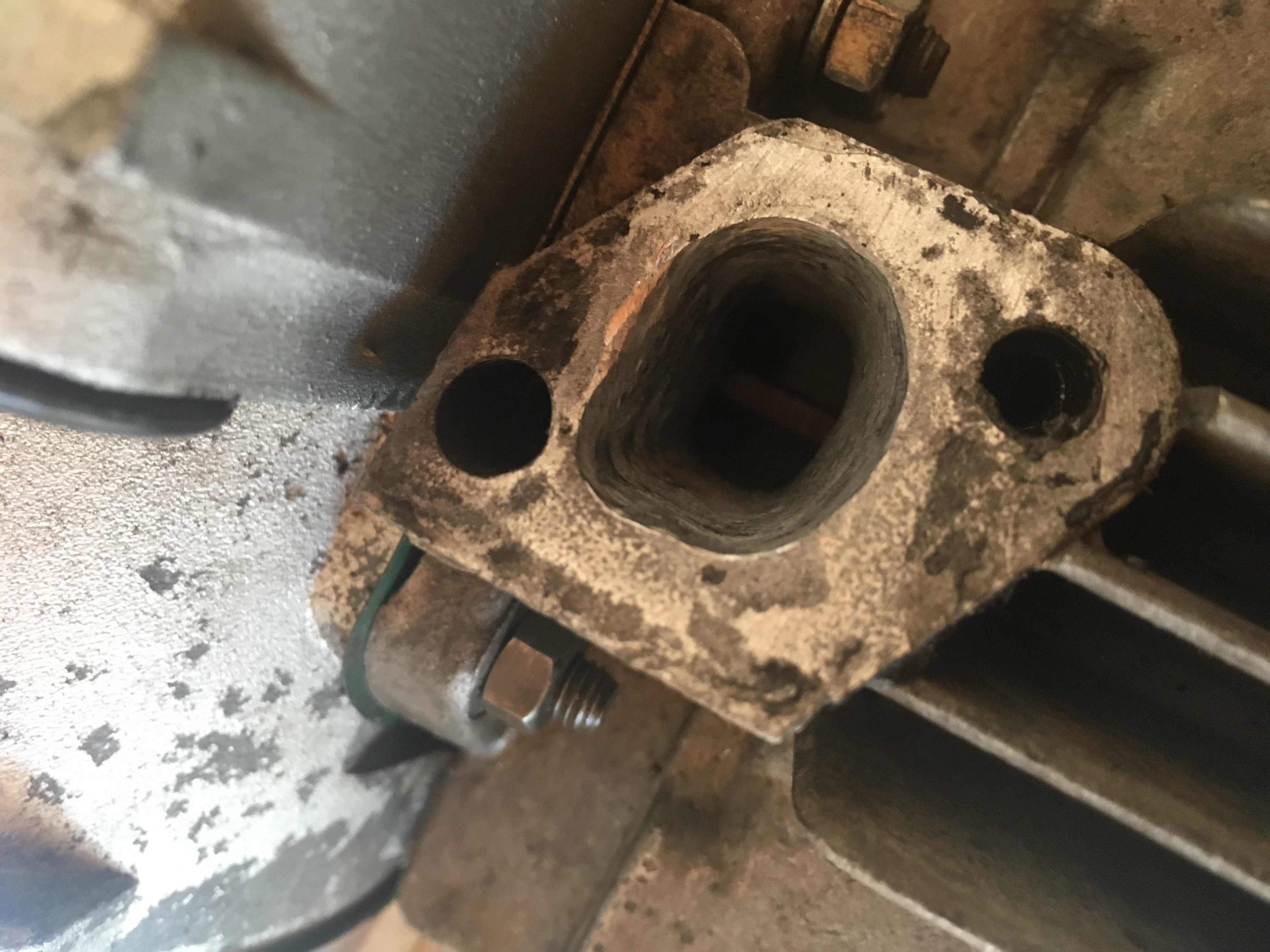

Normalerweise dann, wenn der Kolben zu viel Spiel hat.
Kannst du das messen?

Oder wenn der Feilemeister mist gefeilt hat, Kolbenringende läuft über die gefeilte Stelle. Da musste mal messen in welche Richtung gefeilt wurde.

Mit einer elektronischen schieblehre kann ich mal versuchen zu messen und den Kolben ohne Ringe mal reinstecken und wackeln

Zylinder

Das ist der einfache Teil.
Der Zylinder ist der schwere Teil. Und der ist meist oben weiter als unten.

Für das Klappern und klingeln würde ich Kolbenringe und das Nadellager verantwortlich machen. Das geänderte Kolbenhemd kann natürlich auch für einen nervöseren Lauf und Geräusche sorgen.

Der Kolben ist nicht gefeilt sondern ein Tuning Kolben. Ja bei Gelegenheit lade ich mal eine "Hörprobe" auf YouTube hoch

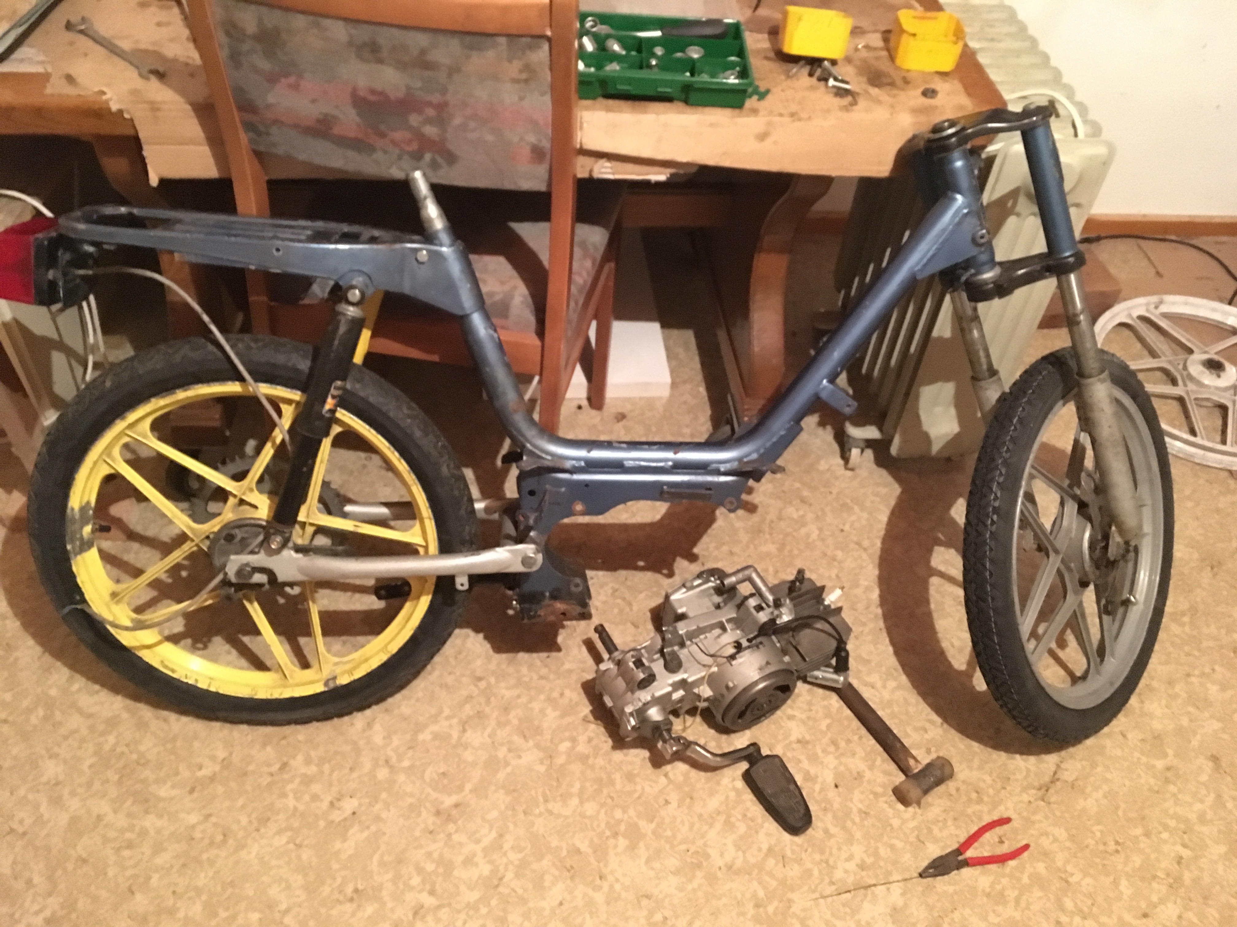

Morgen werde ich mal alles fertig zusammenbauen. Fotos kommen dann auch endlich mal

Danke für die Antoworten. Ja ich finde die ver rubber auch top. Fahren sich gut.
Und das auf was alle gewartet haben, die ersten Bilder vom Projekt

Das schaut ja schon ziemlich komplett aus

stimmt, fehlen noch Kleinigkeiten wie Tacho mit Antrieb, Benzin schlauch Bremszug, Bremsstange
