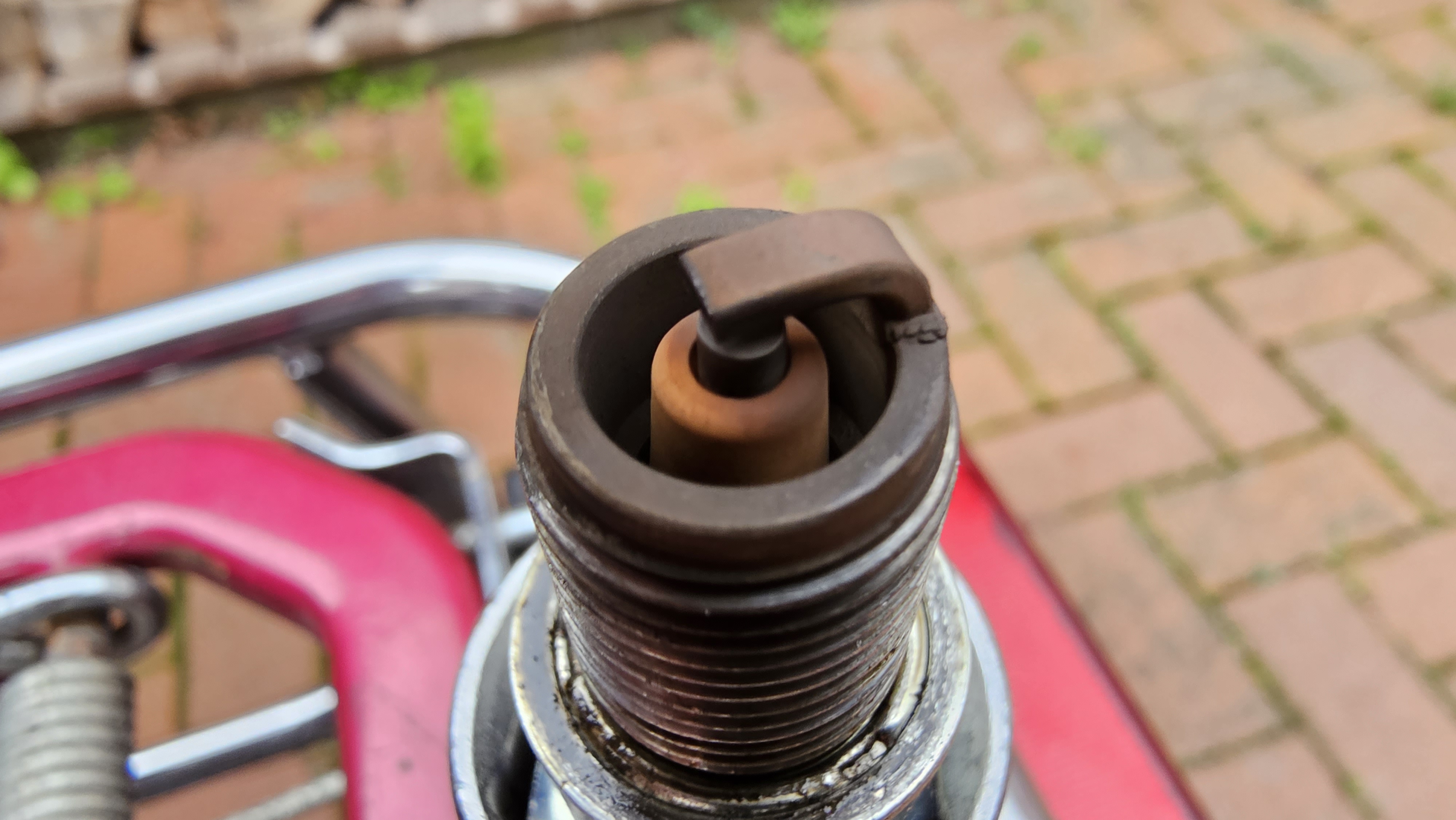

Ich brauche nochmal ne Meinung. Ich hab jetzt ein bisschen mit den Düsen gespielt. Ich hatte zuerst ne 62er aber Vollgas war langsamer als 3/4 Gas. Hab dann eine 65er ausprobiert und da war es nicht wirklich anders. Dann 68er und da lief es eher schlecht und drehte nicht mehr aus. Also falsche Richtung. Habe jetzt eine 60er drin und ich finde so läuft es ganz gut. Aber Vollgas ist immer noch langsamer als fast Vollgas aber deutlich besser als die 62er. Ich möchte aber nicht zu mager werden. Bin jetzt so ca 50km gefahren. Ist die Farbe so ok?
Es ist eine 8er NGK Kerze. Oder wäre eine 58er noch ok?

also kleinere düse würde ich da nicht nehmen...für ne 8er ngk ist das nicht grad dunkel
falls die kerze neu war kanns noch etwas dunkler werden... also mal abwarten
zu fett sieht da nichts aus... überhitzen tut auch nix
wenns noch etwas dunkler wird kannst ja 58 testen
auch wenns draußen kühler wird...ändert sich was
