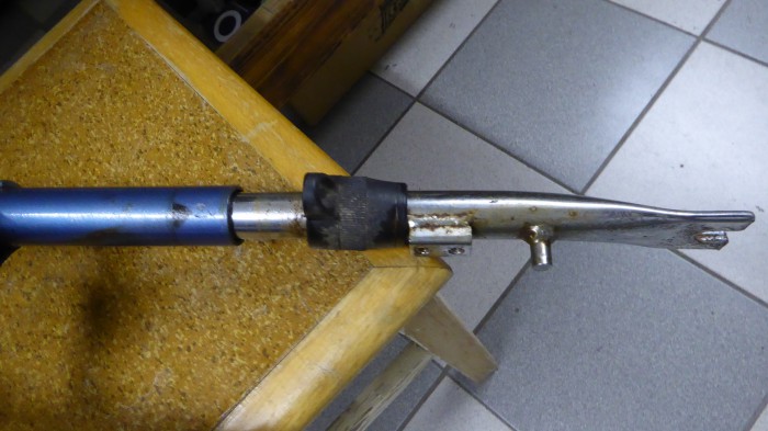

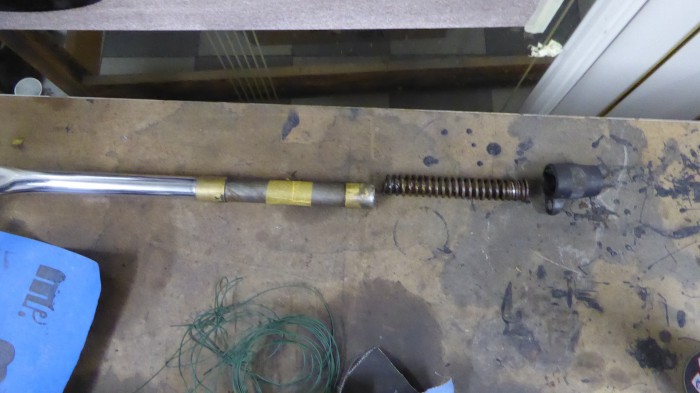

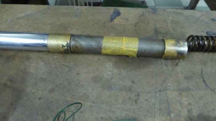

Hier mal Bilder von der Gabel
Leider bewegt sie sich gar nicht
Die andere hab ich rausbekommen

Also die alte Gabel. Lässt es sich denn drehen?
Du siehst ja die Gleitstücke, an diesen Stellen heiss machen, drehen und ziehen. Linksrum sollte klar sein.
