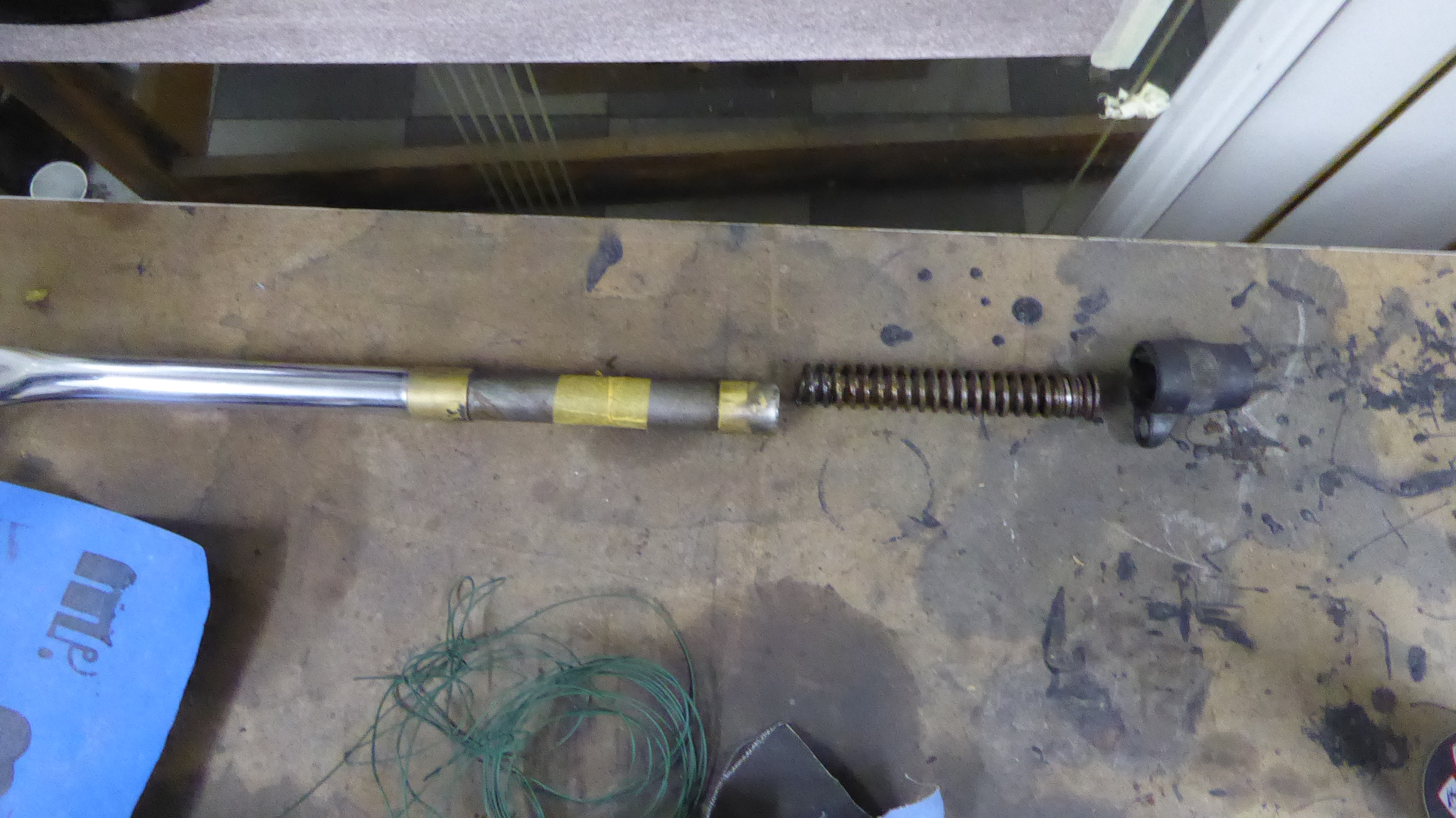

Re: Gabel Vorne ..Federbein ist fest
Hier mal Bilder von der Gabel
Leider bewegt sie sich gar nicht
Die andere hab ich rausbekommen
- Beiträge: 810
Also die alte Gabel. Lässt es sich denn drehen?
Du siehst ja die Gleitstücke, an diesen Stellen heiss machen, drehen und ziehen. Linksrum sollte klar sein.

Sehr unwahrscheinlich das eine Seite der Gabel festgerostet etc sein soll, die andere Seite aber wie neu aussieht.
Ab in den Schraubstock, mit Rohrzange und ein wenig Geduld die Tipps umsetzen.

Ich tippe darauf das die Gabel nach hinten gestaucht ist und sie sich innen verkanntet hat. Zur not Werf das teil weg.
Die dünnen gabeln bekommst für wenig Geld in guten zustand. Ich glaube ich habe min 8 Stück rumliegen davon
