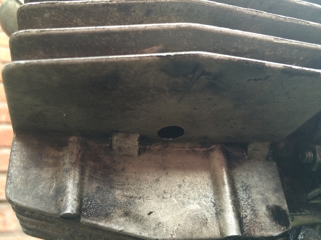

ich habe auch diese ominöse Loch ( Bohrung? ) gefunden . Weiß niemand was das genau soll?

Beiträge: 9086
Re: Zylinder loch unterseite
das kleine loch ist der ausgang vom deko ventil

Okay also ist doch da richtig :D . Wenn da mal was raus läuft ist es "normal" ?
Beiträge: 9086
Ruhrpott Mofa hat geschrieben:Okay also ist doch da richtig :D . Wenn da mal was raus läuft ist es "normal" ?
wenn man deko gezogen hat , dann tropft da später noch was
und zwar gemisch das sich innen im kanal an die wände gelegt hat, benzin verflüchtigt sich
öl tropft
