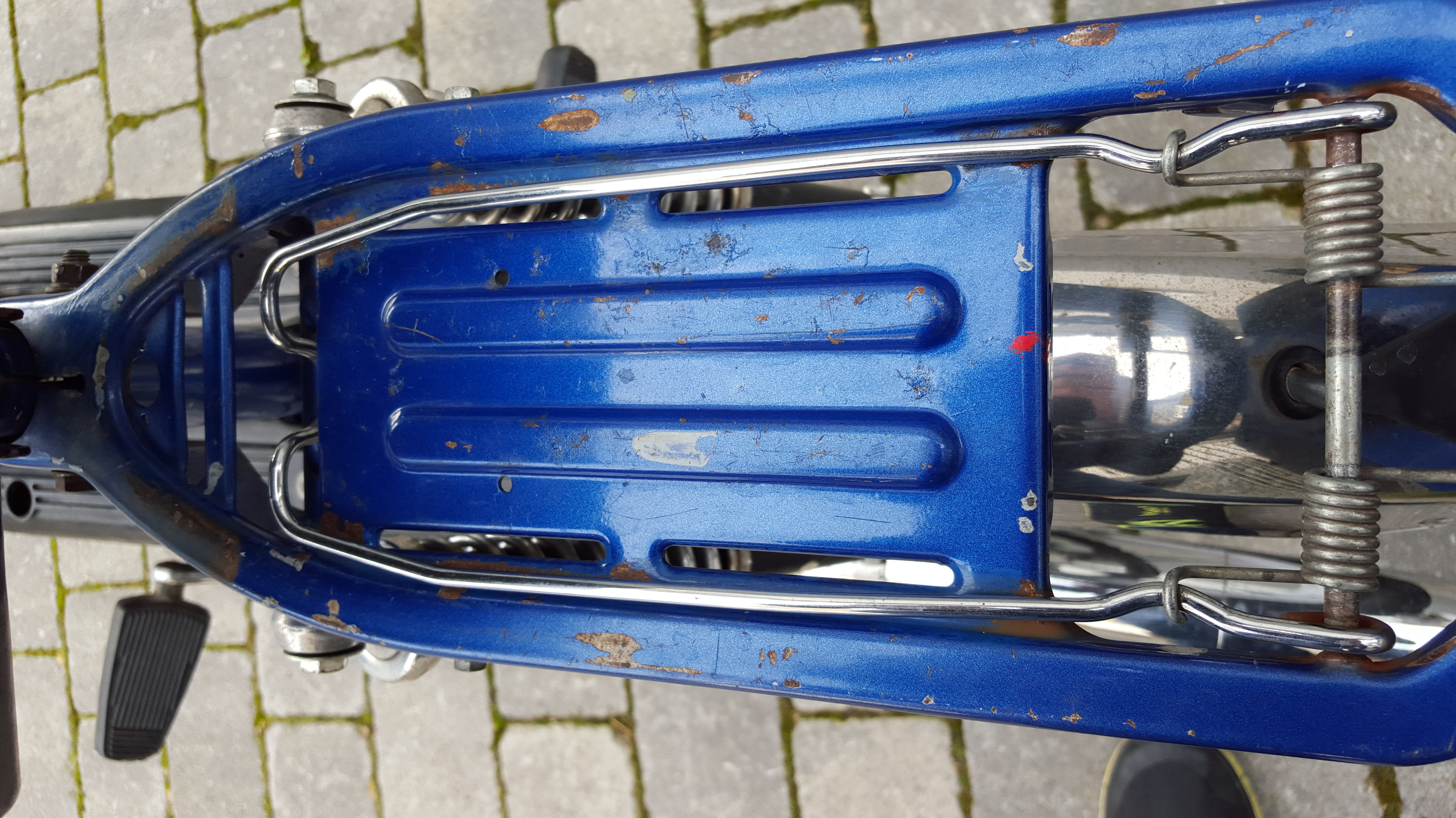

Hallo. Ich wollte mal fragen was ihr besser findet. Und zwar blättert bei meiner Mofa der Lack ab und an einigen Stellen ist schon Rost besonders am Gepäckträger. Ich habe im Internet schon nach dem farbcode gesucht habe auch welche gefunden nur weiß ich nicht welcher farbcode es genau ist. Olli ich die Mofa mal komplett neu lackieren oder nur betroffene stellen.

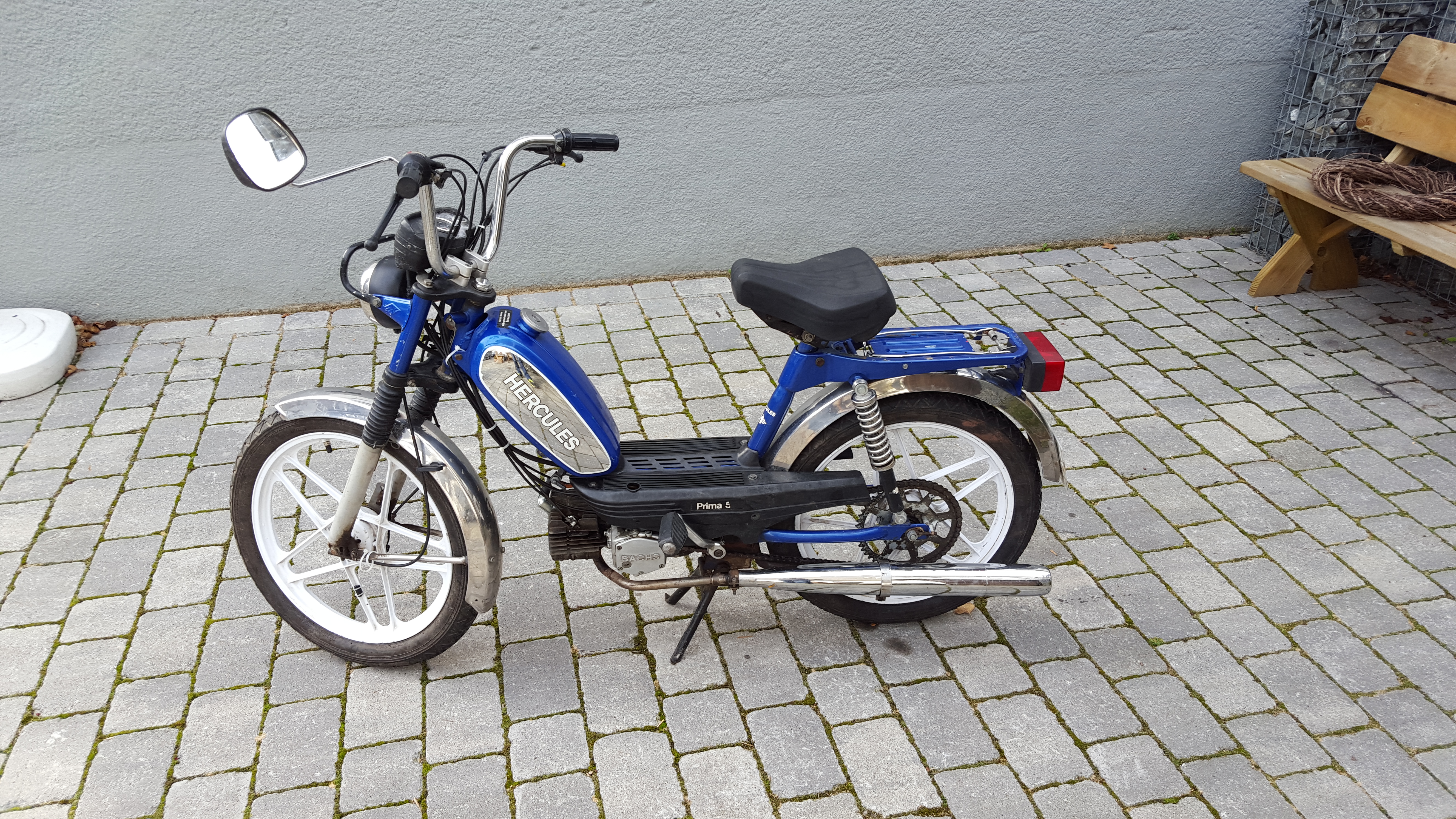

Ich weiß nicht genau was das für ein lack ist es kann einmal azurroblaumet. 206 oder kobaltblaumet. 235 was meint ihr

Hallo Tobi,
ein schönes Mofa hast Du da
Wenn das noch der originale Lack ist würde ich ihn auf jeden Fall erhalten. Evtl. nur den Gepäckträger machen, für den Rest höchstens Lackstift.
Eine neue Cockpitschale kannst Du Dir noch gönnen, ansonsten mal schön polieren und fertig.

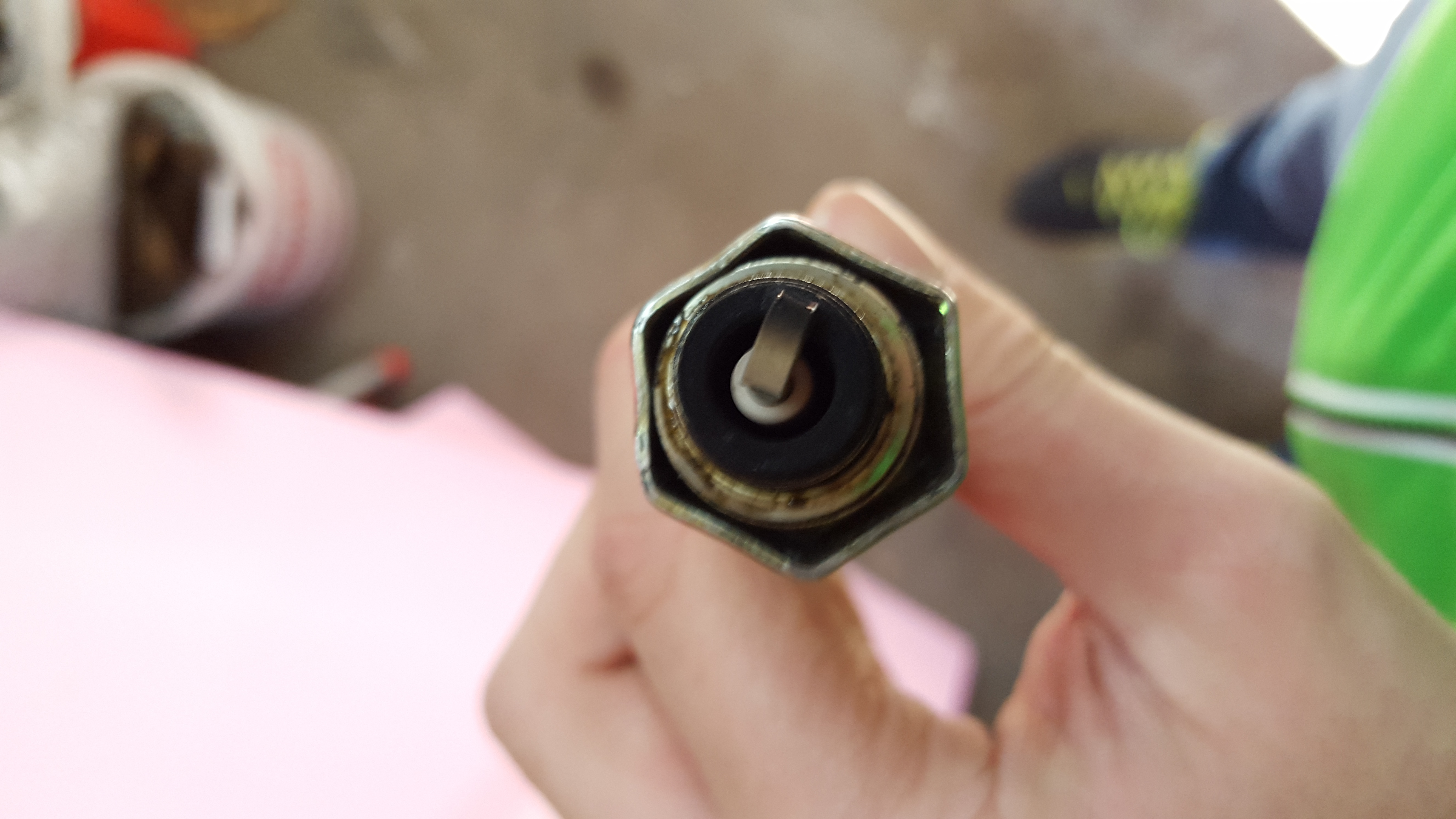

die Kerze ist etwas zu hell, weißlich.
Überprüfe den Luftfilterkasten auf Bohrungen und verschließe diese.
