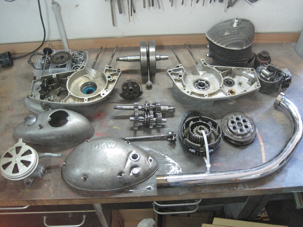

Hier mal ein Bild. Alles was größer. Ist aber schon wieder 8 Jahre her oder so...

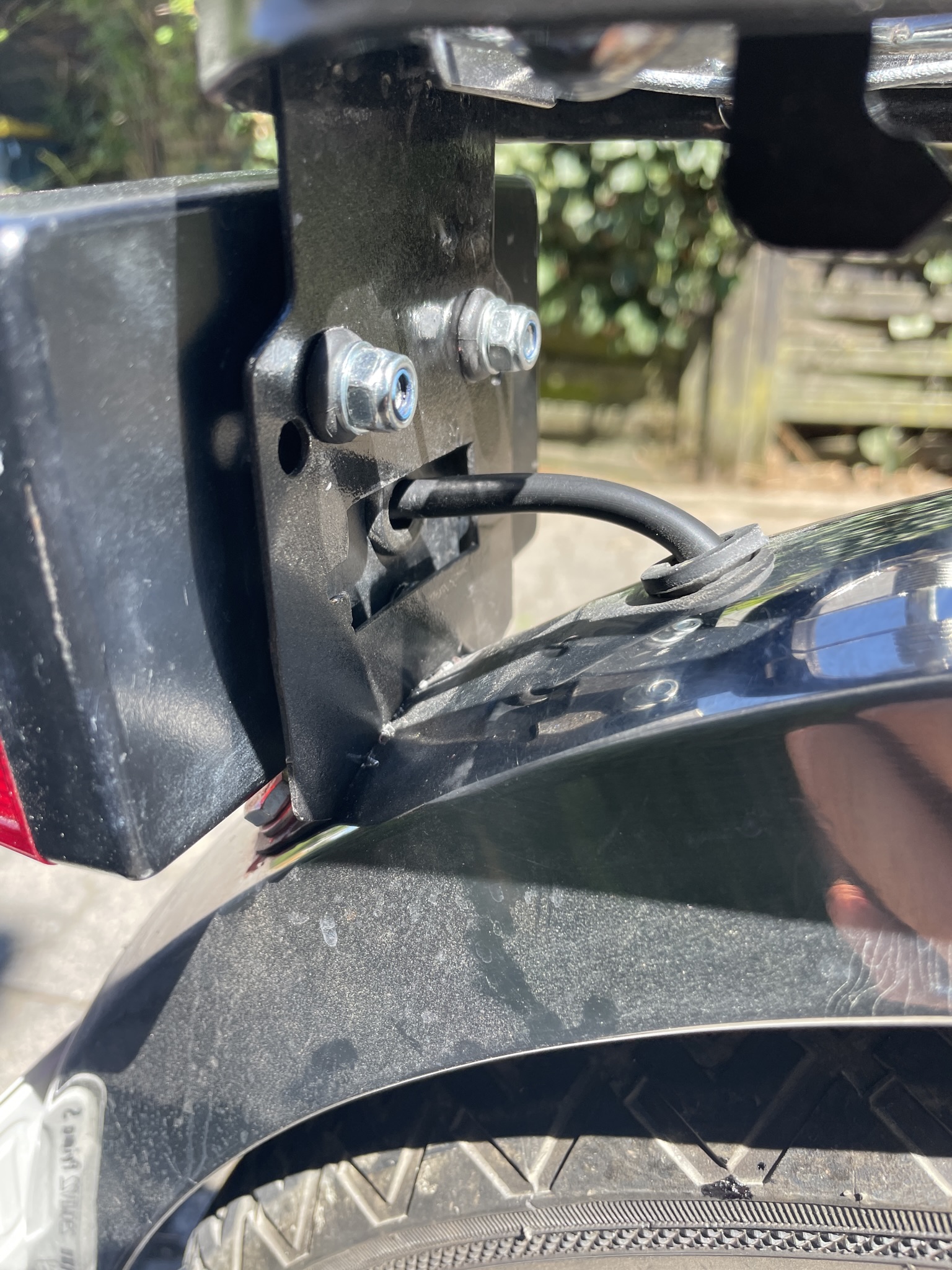

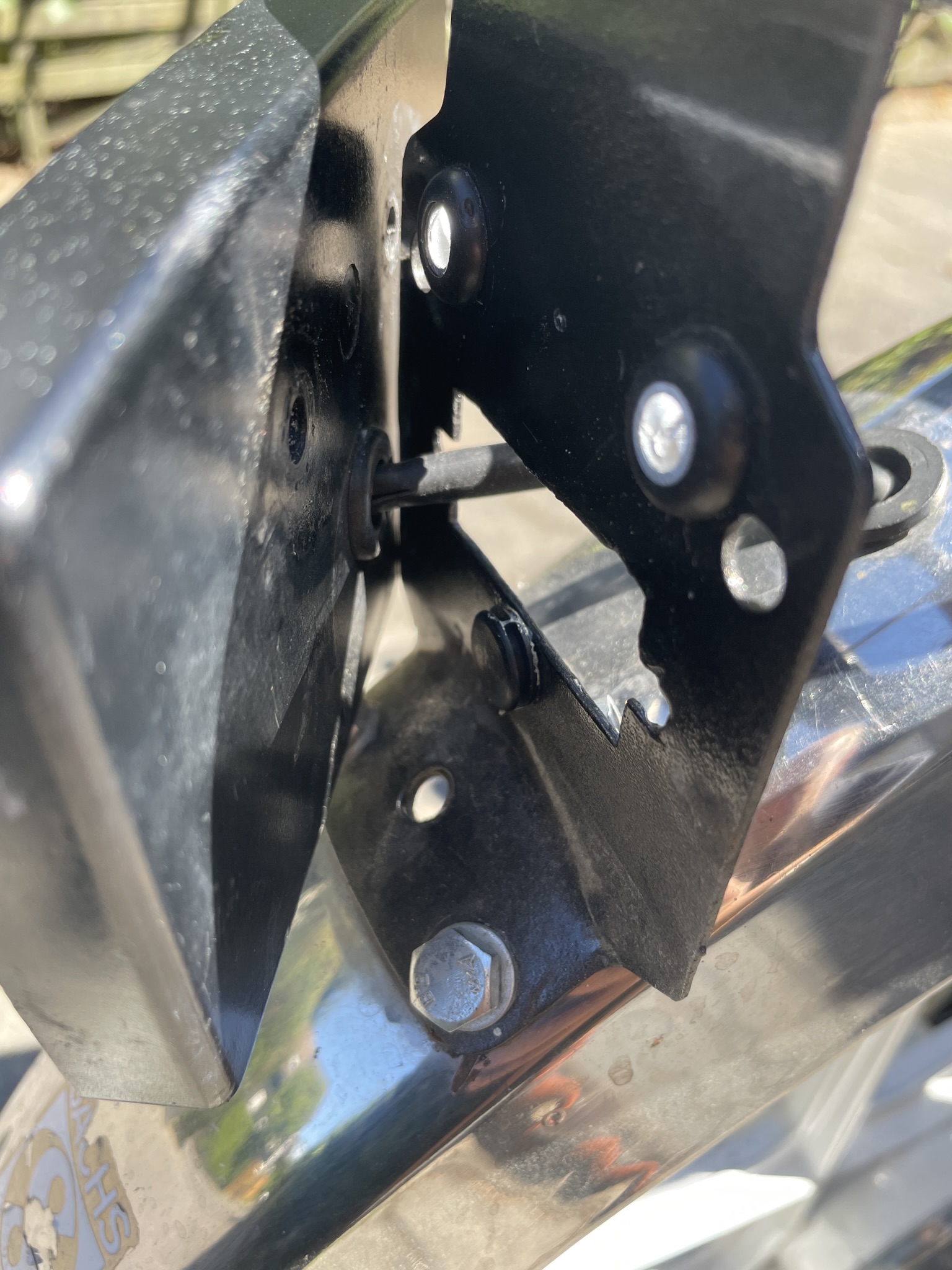

Ich lass die Welle im Winter mal wuchten. Inzwischen hab ich wieder 3 Birnchen zerschossen.
Hab mal die Spannung gemessen, immer unter 12 V und im mittleren Drehzahlbereich um die 10V.
Aber das hab ich heut mal gemacht. Entkoppelt.

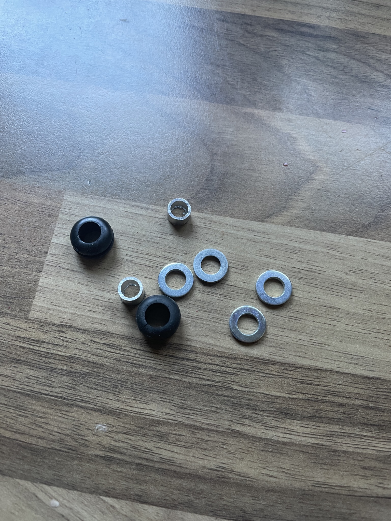

Auf 10 aufgebohrt
Gummis rein
Dritten Gummi unten draufgeklebt, damit’s net ganz so wackelt
Hülse 8x1 mit zwei Scheiben verspannt
Ich werd berichten ob’s was taugt,

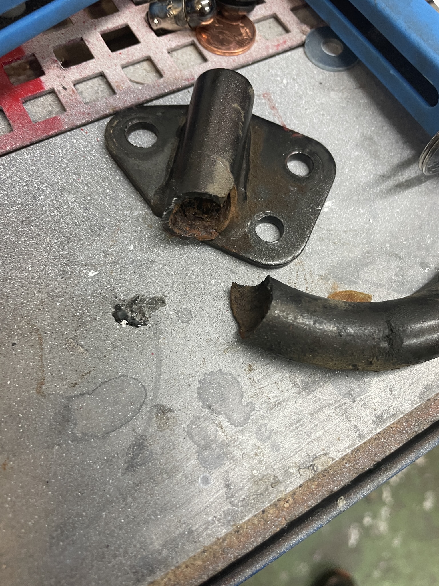

Die Birnchen sind nun sicher, keinen Ausfall mehr..
Dafür nun das:
Ich werde die Kiste wohl bis zum Winter stehen lassen, hab ja noch andere.
Dann lass ich die Welle wuchten - oder ich kauf mir ne Originale.
Re: Vibrationen

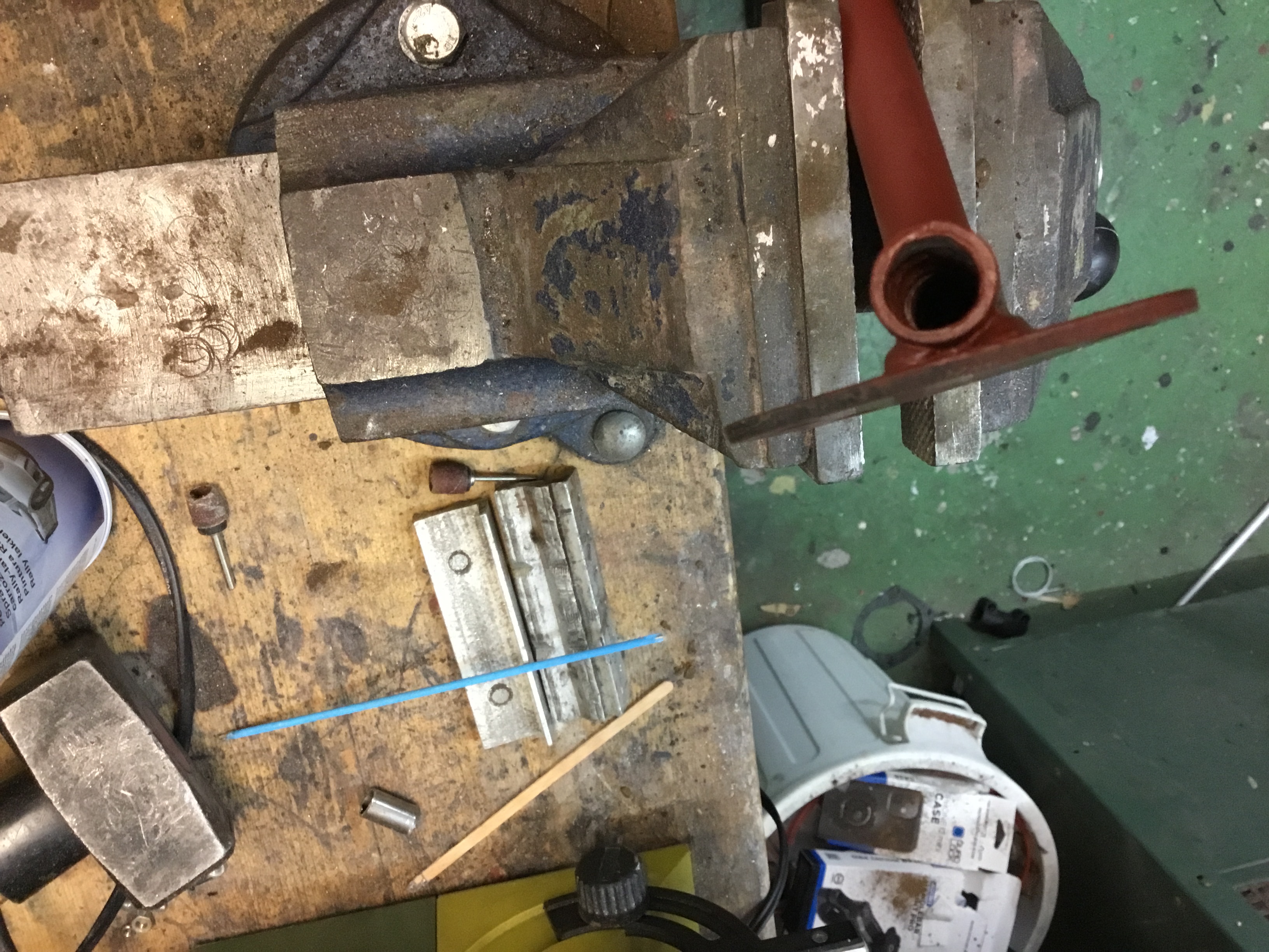

Ist nschon wieder repariert.
Rost entfernt leicht aufgebohrt, Röhrchen rein und hartverlötet.
Das Ende mach ich noch mit nem Stopfen zu.
Re: Vibrationen
Ich glaube dir wird es auch nicht langweilig? Oder?
Dem Rost nach zu urteilen war das jetzt aber auch eine Frage der Zeit. Das hat schon ne Weile gearbeitet.
