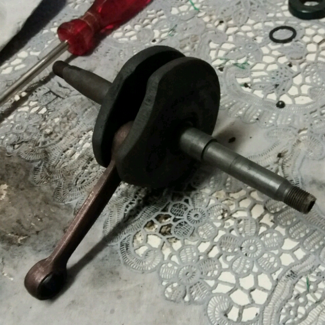

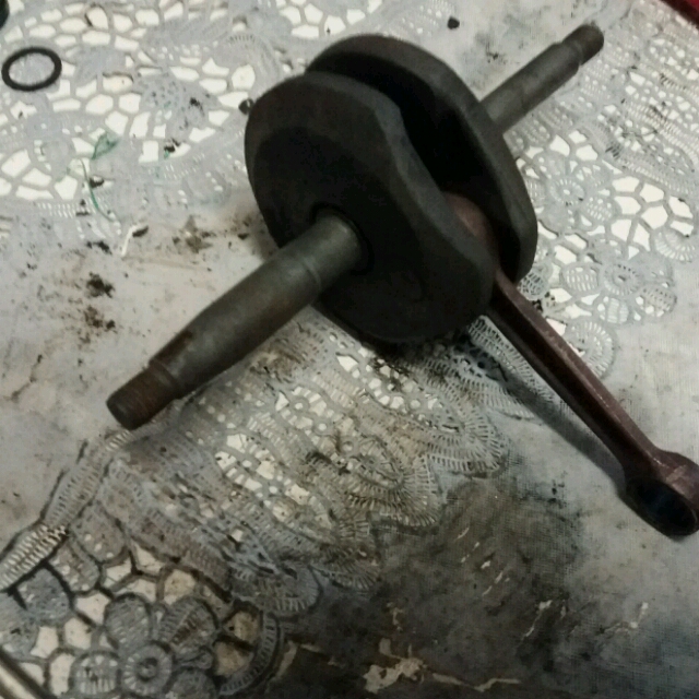

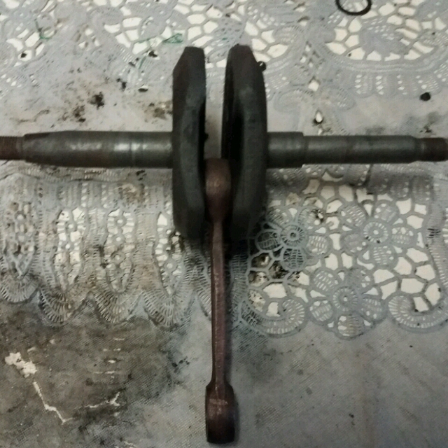

ob man da dem unteren pleuellager noch trauen kann, das müßte auch rost haben
die lager sollte auch fertig sein
das billigste könnte sein
2l aldi essig, und die welle mal 2-3tg darin einlegen
dann geht der rost ab und man sieht wie zerfressen die ist, zb wo die wellendichtringe dichten

Meinst du die kann ich nicht mehr nehmen. Würde alles neu aufziehen
Re: Revision Sachs 505/2B Ausf. A
Das bisschen Rost an den Wangen geht bestimmt mit WD40 sauber, aber bei der Welle mach erst mal sauber nach Carinonas Anleitung.

Ok alles klar werde ich machen und vom Ergebnis werde ich wieder ein foto einstellen. Welchen dichtungssatz würdet ihr empfehlen ich habe zahlreiche im internet gefunden. Am besten einnen mit dichtungspaste.

joa würd ich sauber machen, bisschen öl an das untere pleullager und neue lager+simmerringen

So sieht nach einer essig behandlung aus was debkt ihr ist sie noch brauchbar.
Klar, die Welle noch etwas mit Stahlwolle glätten und dann ist die wieder fit.

das pleuel unten auf höhenspiel prüfen
nimmst die hand ums pleuel und ziehst es dabei hoch
dann haust oben mit der flachen hand oderm gummihammer drauf
wenns dann unten klack macht ist es hin

Ich hab die Bilder von der Kurbelwelle gesehen. Ich wette, dass da Rost auf dem unteren Zapfen ist - die kannste vergessen, denke ich. Prüfe mal beim Durchpendeln des Pleuels, ob sie kratzt. Oder setze einen Stumpf auf ein Stück Teppichboden, das andere Ende hälst du zwischen Daumen und Zeigefinger und pendelst/kurbelst mit der anderen Hand am oberen Pleuelauge das Pleuel durch. Wenn du Geräusche hörst bzw. ein Zwirbeln in den Fingern am Pleuelauge spürst, ist sie defekt.
Würde mich wundern, wenn nicht.
