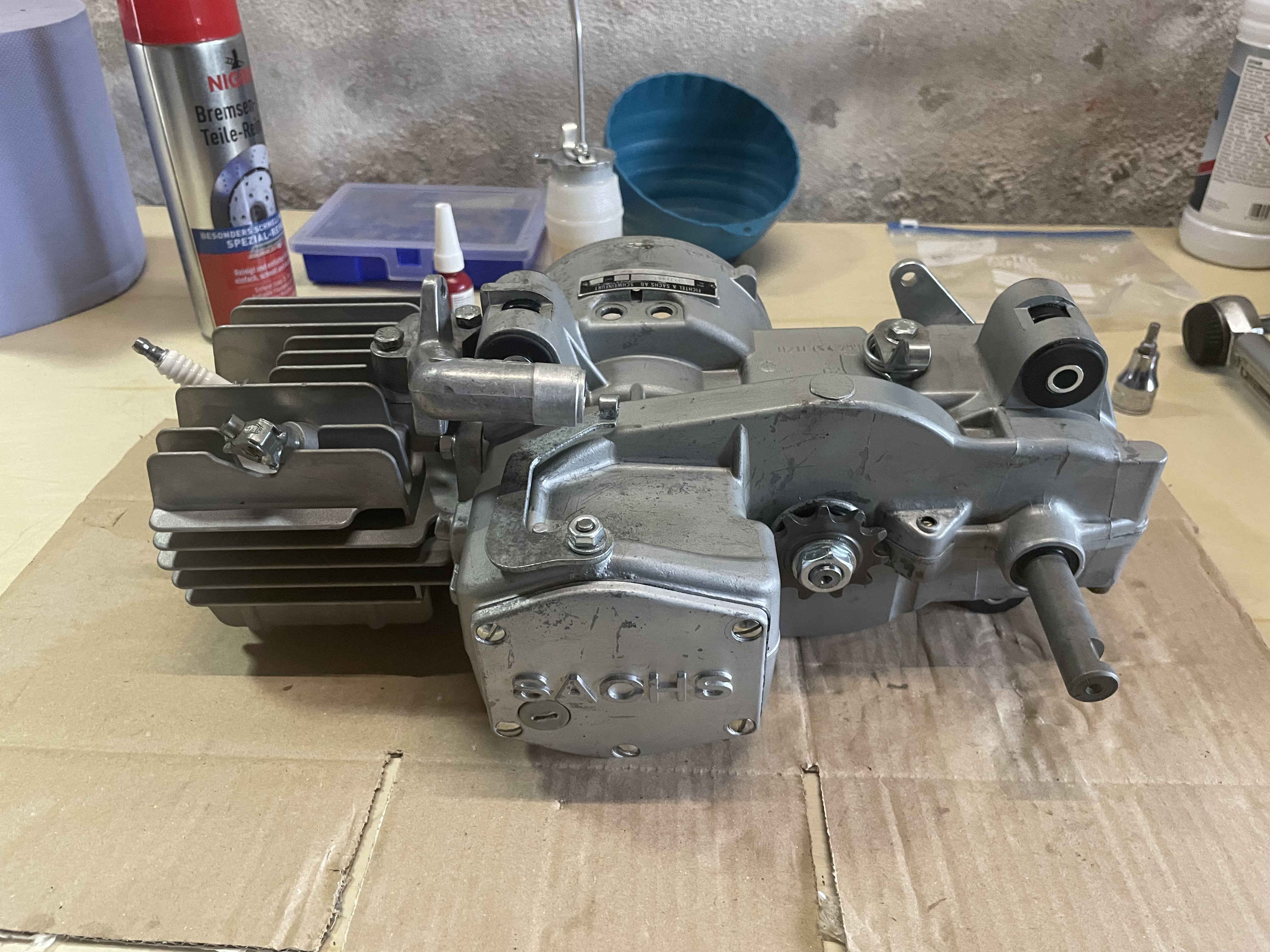

Bin soeben mit dem größten Teil des Motors fertig geworden. Habe mich am Ende für die NTS Kurbelwelle und den 25km/h Zylinder entschieden. Meinen Zylinder hatte ich zum vermessen/honen versendet, scheint aber nicht mehr zu retten sein.
Weiter habe ich das Hauptrad und die Hauptwelle erneuert.
Ich hatte zwei neue Außenlamellen bestellt. Leider fehlte das Loch für die kleine Feder. Habe versucht es selber zu bohren, der Platz ist aber so klein, dass es mir es teilweise abgebrochen ist.
Habe nur vorerst die alte Lamelle wieder eingebaut. Ersatz wird bestellt.
Fehlt noch die Zündung und ein neuer Vergaser. Den alten habe ich Ultraschall reinigen lassen, der Reiniger hat aber das Material stark angegriffen, sodass dieser teilweise oxidiert ist. Die Schwimmerkammer ist auch schief. Vielleicht kann ich den Vergaser nochmal retten, mal sehen.
Die Mutter an Ritzel und Kupplung habe ich mit dem Schlagschrauber angezogen. Traue dem Braten aber nicht und werde ggf. mir dieses Spezialwerkzeug für die Kupplung nochmal kaufen.
Schönen Abend
Mathis
